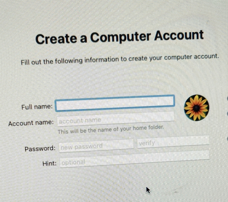

Üstadım , kullanıcı adı şifre ekranında klavye çalışmıyor.
Düzenleme: diğer klavye ile kuruluma devam ediyorum.
