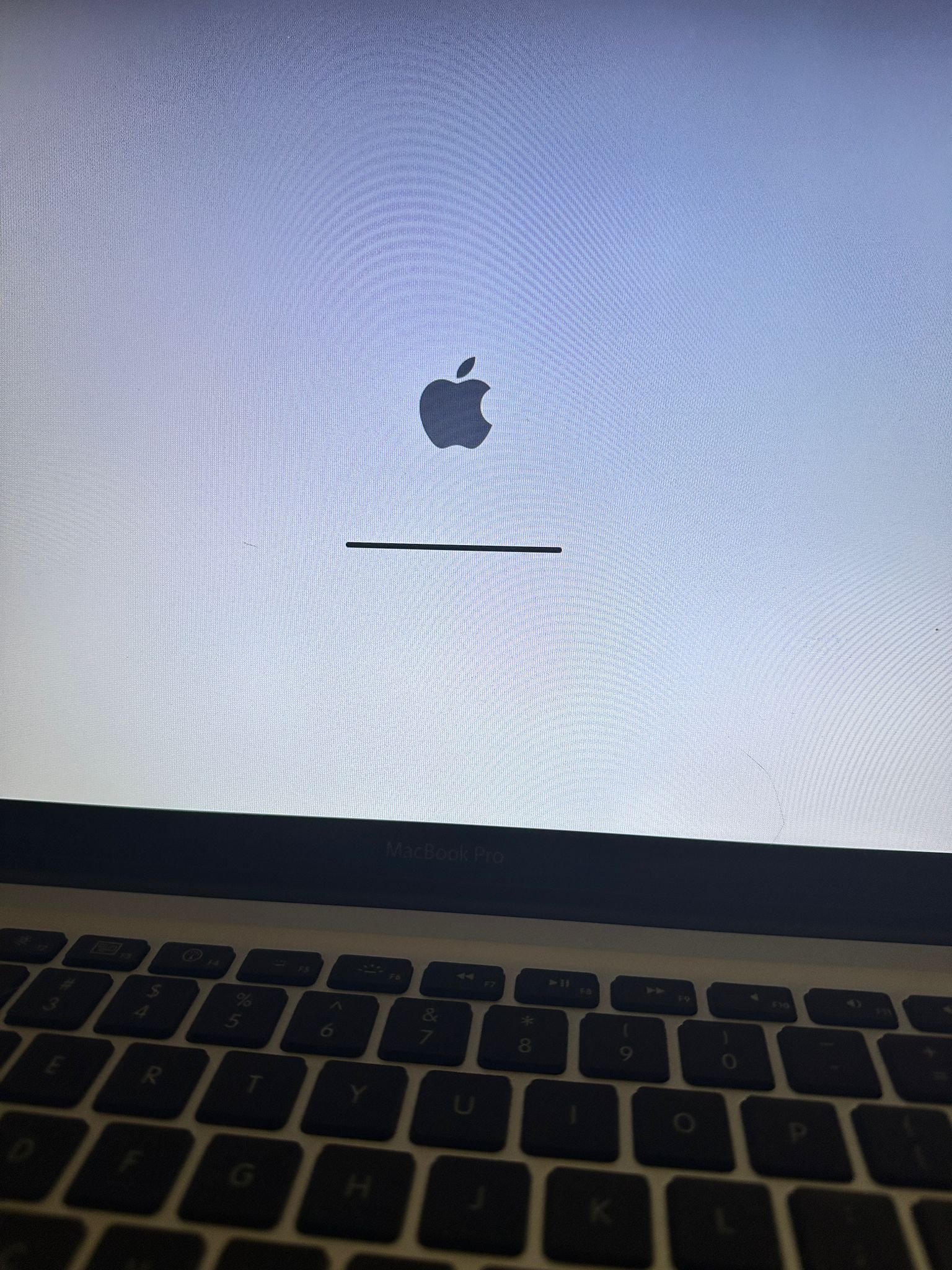

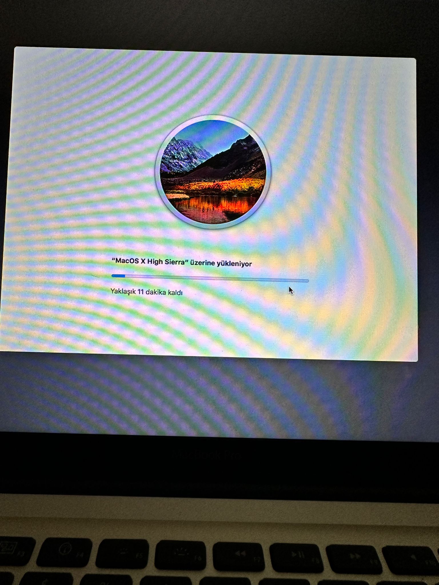

Merhaba, 2011 MacBook Pro Mid cihazım şu an brick halde ve kendi desteklediği kadarıyla High Sierra kurmaya çalışıyorum. Eskiden başarılı bir şekilde kurduğum dmg dosyası ve aynı flash belleği kullanarak TransMac ile bir kurulum USB'si oluşturdum ve resimde gördüğünüz gibi sonuna kadar yüklenip öyle kalıyor. Eskiden aynı dosya ve usb ile başarılı bir şekilde kurmuştum fakat şimdi olmuyor. Aynı zamanda bu siteden High Sierra indirip balena Etcher ile de bir USB oluşturdum o da %11'de takılı kaldı. Yardım edebilecek var mı?

Kurtarma modunda geri yükleme yapamıyor musunuz?
9,468
Sayfadaki yöntemi denediniz mi?
Bu arada kurulumu Command-V ile başlatırsanız Verbose modda olası sistem başlangıç hatası tespit edilebilir.

Kurulumun hangi aşamasında command-v

Attığınız linkteki şekilde denedim Rufus ile yazdırın demişler Rufus ile linkteki iso yazdırılmıyor bende TransMac ile yazdırdım ama sorun aynı hala.

Sorun aynı ancak biz sorunun ne olduğunu bilmiyoruz. Verbose modda görebilsek çözüm üretebiliriz.
Bu arada yeni aldığınız SSD Samsung mu? Eğer öyleyse hangi modeli?

Command+V basıyorum moda girmiyor. SSD yeni değil geçen başarılı bir şekilde kurulum yapabildiğim SanDisk SSD Plus. SSD sıkıntılı mı diye masaüstü bilgisayarıma takıp test ettim bir sorunu yok.

Bu durumda bir şekilde Tarih ve saat kontrolü yapabiliyor musunuz ki hata sebebi olabilir. Recovery Server Could Not Be Contacted on Mac hatası internet bağlantısı hatası da olabilir.
Elinizin altında farklı bir Mac olsa yükleme daha kolay olacaktır ancak böyle bir durum sanırım söz konusu değil.

Bu hata için tüm önerilen şeyleri uyguladım fakat tarih saati düzelttim interneti kablolu bağladım vs. ama düzelmiyor. Acaba Windows kullanarak SSD'ye direkt MAC'a takınca çalışacak işletim sistemi kurmanın bir yolu var mı?

Sorun, büyük olasılıkla, Apple kimliklerinin hala bu Mac'e atanmış olmasıdır.
