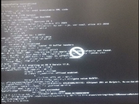

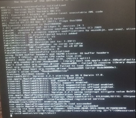

Maalesef bir türlü şu aşamayı geçemiyorum aynı hatayı alıp duruyorum sürekli.
Prohibitory ikonunu bir kaç argüman girerek atlattım, ancak bazen PCI Configuration Begin kısmına gelince, bazen gelmeden bazen ise geldikten biraz sonra işlem yapmayı kesiyor ve flash bellekte ışık yanmıyor. Gücü kestiğini düşünüyorum çünkü bazı yazılar yarım kalıyor, tamamlayamadan donup kalıyor sistem, farklı bir flash'la da denedim ama sonuç yine aynı, yaklaşık olarak PCI Configuration Begin işleminde problem yaşatıyor bana. Ayrıca önem taşıyor mu bilmiyorum ancak RTC Only Single Ram Bank hatası da geliyor fakat onu geçebiliyor.
Şu boot komutlarını bir dene.
-f, dart=0, PCIRootUID=1, darkwake=0, npci=0x2000, (ya da npci=0x3000) dart=0, arch=i386 -force64

Merhaba @montezuma , verdiğiniz imajı TransMac ile kurdum, Dual Boot yapacağım için diski AppleHFS formatında bölümledim, ardından USB'yi takıp reboot ettiğimde bir kısım yüklemeler yapılıyor, daha sonra ekranın ortasına beyaz yuvarlık şeklinde bir işaret geliyor, girilemez tabelasında ki gibi aynı, ve hiç bir işlem yapmıyor.
HDD Portları AHCI modunda, ve USB Port 2.0 da çalıştırıyorum.Aynı sorunu alanlar v2 ile yükleme yapılması gerektiğini söylüyor Reddit'de.
