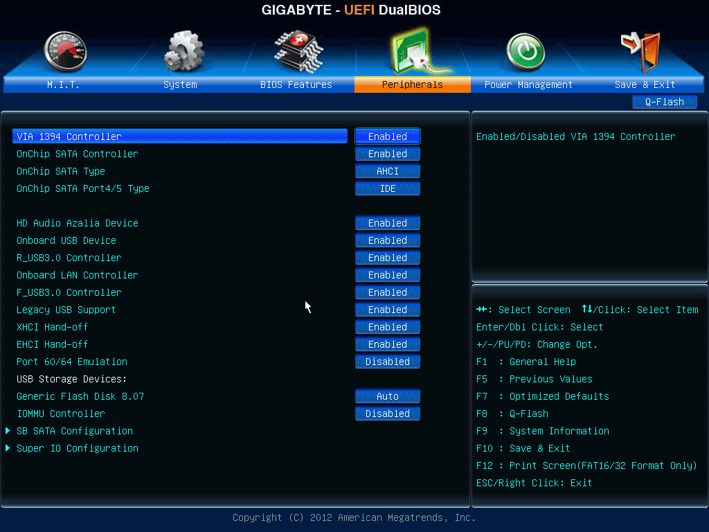

Öncelikle iyi günler. Birkaç yıldır boşta duran kasama Hackintosh kurmak istiyorum. Fakat CloverOS ekranından ileri henüz geçebilmiş değilim. Kasanın özellikleri kısaca aşağıdaki gibidir.
  • AMD FX-6300 İşlemci
  • GIGABYTE 970A-UD3 (Rev. 3) Anakart (UEFI desteği olan versiyon)
  • GSKILL 8GB RAM (2x4GB)
  • ASUS GTX 760 Ekran Kartı
Kurulum yapmak istediğim sistemdeki BIOS ayarlarının fotoğrafları ektedir. Bunun dışında şuradaki linkten ilgili ISO dosyasını indirdim. Flash'a ilgili konunun video kurulumunda anlatılan programla yazdırdım. Sonrasında flash'ın içindeki AMD FX config dosyasını Clover içindeki config dosyası ile değiştirdim. Sistem açılırken boot ekranından UEFI seçeneği olan flash'ı seçtim ve "Boot macOS Install from mojave10146" seçeneğine bastığım zaman gelen siyah ekranda belli bir kısımda takılıyor. Ekranda baştan takılan kısma kadar olan kodları aşağıda yazdım.

Bunun dışında ek bilgi olarak BIOS ayarlarında işlemci desteklese de anakart desteklemediği için sanallaştırma kapalı olarak geliyor. Bir de yukarıda anlattığım işlemlerin tamamı USB 2.0 portundan yapıldı.
Yardımlarınızı bekliyorum.

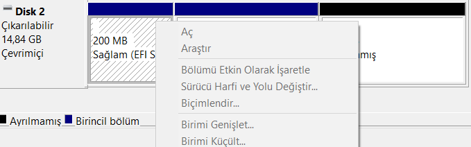

İlgili dosyayı başarıyla USB'ye yazdırdım fakat videodaki gibi flash'ı yazım bittikten sonra tekrar sisteme taktığım zaman USB'nin açılabilmesi için biçimlendirilmelidir yazısı çıkıyor. Bu yüzden dolayı da USB'nin içinden herhangi bir dosya değişimi yapamıyorum. Sistemi yüklemek istediğim zaman ise "Start ReadKernelCache" kısmında kalıyor.
Windows ortamında macOS formatlı bir diski direk açamazsın. USB'nin sadece EFI'si görünür.. EFI boot edilmesi ve bunu düzenlemek için en az win 10 sistem gereklidir. Ayrıca sistem bilgilirinle konu açmalısın.

BIOS ayalarını kontrol et. Sanallaştırma kapalı olduğundan emin ol. Kurulumda farklı USB portlarını dene.

Forumda kısa bir araştırma yaptığımda USB üzerinden config dosyasının düzenlenmesi gerektiği söylenmiş fakat USB, imaj yazıldıktan sonra Windows ortamı üzerinde açılmıyor, biçimlendirilmesi gerektiğini söylüyor. Bunun dışında Mojave imajlarında olduğu gibi düzenlenebilir, 200 MB civarı ufak USB bölümüne Windows üzerinden ulaşılamıyor. Disk yönetiminden de böyle bir durum olduğundan emin oldum. Fotoğrafları ektedir. Akla ilk hareket olarak EFI bölümüne harf atamak gibi bir şey gelebilir fakat Windows üzerinde EFI bölümüne sağ tıkladığımda harf atama seçeneği pasif durumda. Haliyle USB üzerinde herhangi bir düzenleme yapamıyorum.
Windows 10 üzerinde USB disklerin EFI'si otomatik olarak boot edilir normalde. Aşağıdaki konudaki adımları uygulayıp EFI'yi mount etmeyi dene. Boot komutlarına USBBusFix=Yes ekleyip deneme yap.
