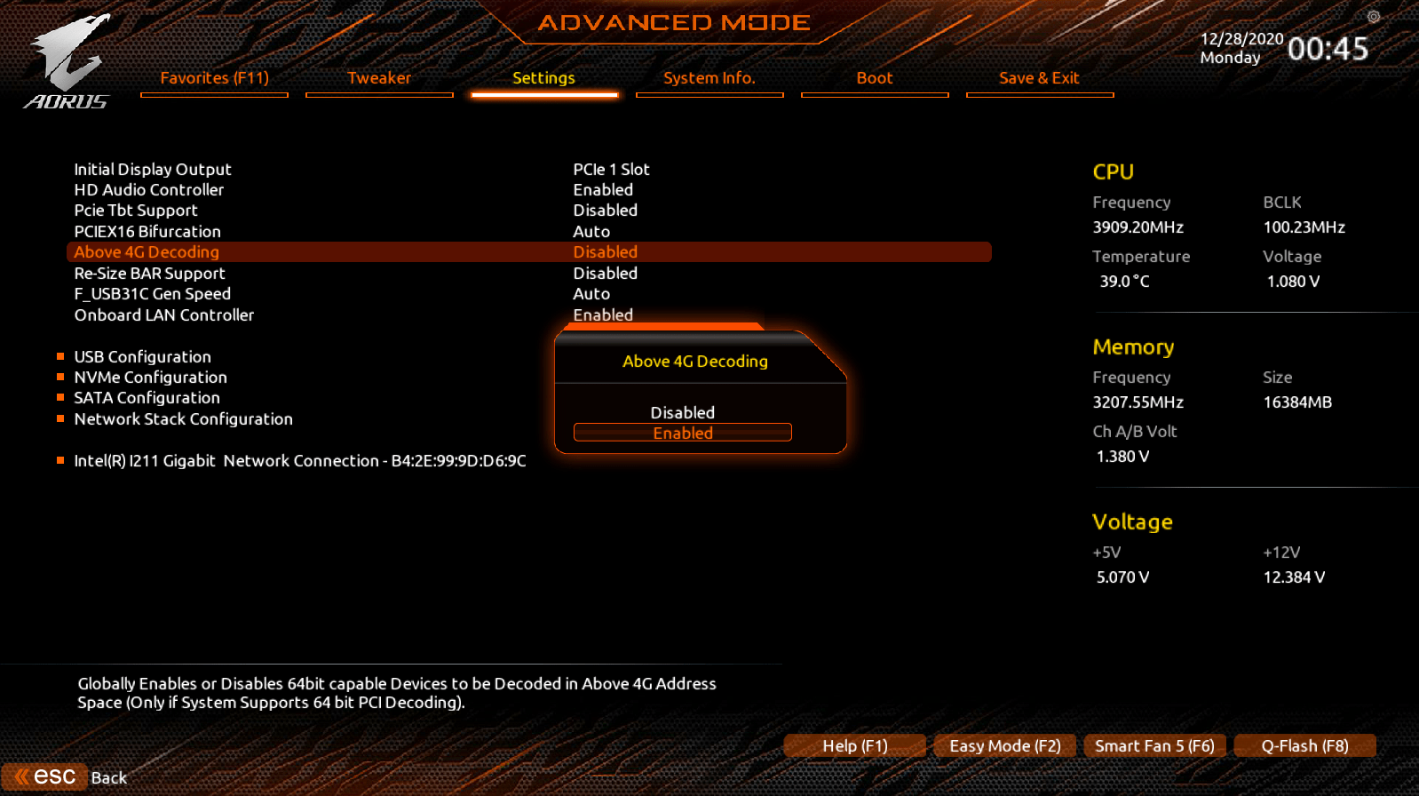

Gerçi ön yükleme yapmaz ama yine de 4G Decoding ayarına bakmak gerekir.

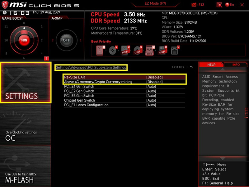

4G Decoding bu ayarı biosta bir türlü bulamadım

Advanced Mode altında olmalı.

MSI 500 serisi biosları böyle değil mi?

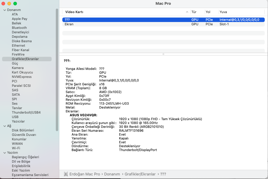

dün yardımınız teşekkür etmeyi unuttum hocam sisten biraz hantal çalışıyor acaba diriverlar eksikmidir
9,468
RX6600 ile hantal çalışmamalı.
Config.plistinizi OpenCore Configurator ile açın kernel /Patch sekmesine gelin. Yamaların en sonundaki Shaneee yamasını etkinleştirin hemen üzerindeki Algrey yamasını pasifleştirin. Sonrasında NVRam Resetle başlatın bakalım ne kadar değişecek sistem.

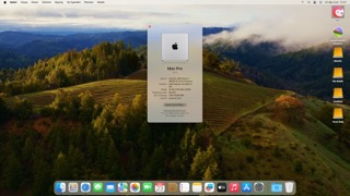

Açılışta Masaüstü resimi 5 dk sonra geliyor Üst bardaki düğmeler 5-10 dk sonra geliyor Anydask ile uzaktan bağlantı ile yardımcı olabilirsen çok sevinirim hocam 😊
