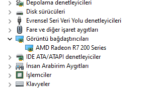

dizüstünde dahili ekran kartı oluyor mu ki
Kurulur. Ancak ekran kartınızın uyumlu olduğu son sürüm Monterey.
https://www.reddit.com/r/hackintosh/comments/14740cv
Dahili grafik kartınız da (Sanırım HD510) ise Mac uyumlu değil.
pardon yanlış sordum dahili amd radeon r7 250 olması lazım
bunlar sistem bilgileri
Eğer işlemciniz başlıkta belirttiğiniz gibi Intel pentium G4400 ise bu işlemcilerin dahili grafikleri vardır. Sizde görünmüyor neden bilmiyorum.
Ekli sayfadan inceleyebilirsiniz. Sözünü ettiğim ve Mac ile uyumsuzdur dediğim bu pentium grafikler.
Siz bir masaüstü kullanıyorsunuz ve harici grafik kartınız R7250 var ve bununla kurulum yapacaksınız. Ancak R7 250 ekran kartı en son Monterey destekler ve bu kartın özel bir durumu var. Kurulumu yaptığınızda sistem bu kartı direkt tanımaz. Tanıtmak için SSDT-Spoof.aml hazırlanması gerekir yoksa kullanamazsınız. R7'ler için aslında bu yol da garanti değildir. Başarılı olmayabilir de.

INTEL G4400 İşlemciye MacOS Kurmak - osxinfo.net: Hackintosh Türkiye Destek Platformu buradaki arkadaş hepsinin harici ekran kartı var demiş benim harici ekran kartımda r7 250ki yüksek ihtimalle zaten r7 250 kullanıldıgı için sistem bilgilerinde işlemcinin ekran kartı gözükmüyor
aynı konuda grafik hızlandırma çalışmaz demiş benimkinde çalışır mı
Yok öyle denmemiş. Dahili grafik birimi çalışmaz denmiş. Yani harici bir grafik kartına ihtiyacınız var denmiş.
Sanırım ben anlatamıyorum.
Bakın Masaüstü intel işlemcilerde F serisi hariç dahili grafik birimleri vardır. Sizin işlemcinizde de HD510 dahili grafik birimi var. Pentium işlemcilerdeki bu dahili grafik birimleri Mac ile uyumlu değildir dolayısıyla harici bir ekran kartına gereksinim olur. Sizde harici ekran kartı R7250 var. Dolayısıyla dahili grafik kartının uyumlu olmaması sorun değil. R7250 ile kurulum yapılabilir.
Ancak kurduğunuz sistemi başlatınca R7250'nin tanınmadığını göreceksiniz. (Windows gibi düşünmeyin)
Bu ekran kartını tanıtabilmek için birtakım işlemlere ihtiyacınız var. Bu arada R7 250 ekran kartını Monterey üzeri sürümlerde tanıtamazsınız. Daha açık yazayım siz R7250 ekran kartını Ventura ve Sonoma'da kullanamazsınız. Bu sürümleri kurarsınız ancak ekran kartınızı kullanamazsınız. Birileri bir yama ile (OCLP) tanıtılabilir dese de pratikte olmuyor.
Umarım anlatabilmişimdir.

özür dilerim ben yanlış anlamışım ben kurulum yaparken sorun olur falan sandım
sürüm fark etmez windows 11 kullanıyorum öncesinde tecrübem var mac hackintosh ile ilgili laptopuma kurmuştum gayet iyiydi windowsa oranla pcdede denemiştim vga girişi sebebiyle sorun yaşamıştım monterey kurmayı düşünüyorum şu anlık başka bir sorum kalmadı dönüştürücü aldıktan sonra kurulumu yapacağım yardımın için çok teşekkür ederim <3
