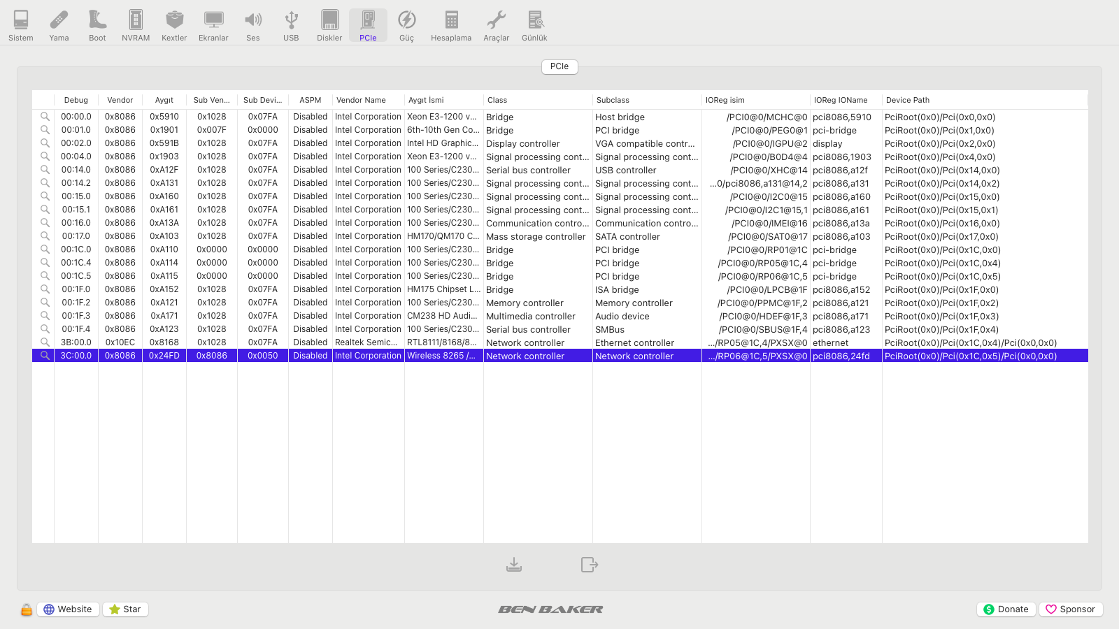

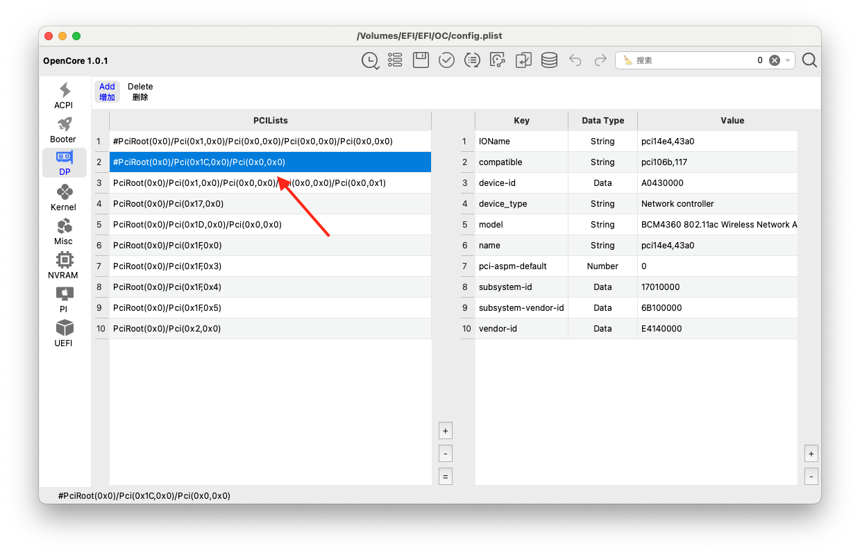

Önce cihazınızın Device Path ini hackintooldan bulun. Kurulum rehberini incelediyseniz PCI aygıtlarını OpenCore a aktarmışsınız demektir. Bu adımı atlayabilirsiniz.Ekli dosyayı görüntüle 56387
Config dosyanıza cihaz yolunuzu eklediyseniz. İkinci aşamaya geçebiliriz. Görsel temsilidir. Görseldeki cihaz yolunu değil kendi cihaz yolunuzu OpenCore a aktarın. Ayrıca # işaretini kullanmayın. Cihaz yolunu ekledikten sonra sağda bulunan IOName vs. hepsini değiştirmeden aynen ekleyin.
Solda kendi cihaz yolunuz ekli. Sağ kısımda hiç bir şeye oynamadan eklediniz. O zaman devam edelim.

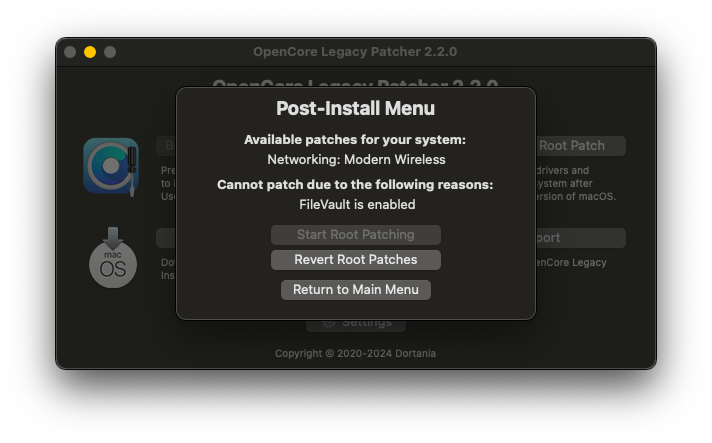

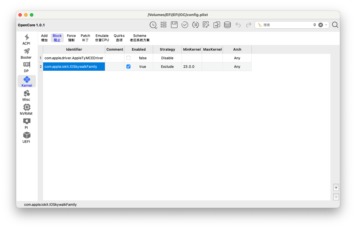

SIP yi devre dışı bırakın. OCLP kullanacaksınız o yüzden AMFIPass ın işli olması lazım. Bunun yanında da dikkat etmeniz gereken bir diğer husus kernel dan IOSkywalkFamily kextini Block kısmına eklemeniz gerekiyor. Fark ettiyseniz şu an yaptığımız işlemler BCM kartları OCLP de etkinleştirmek için yapılan işlemler.
Ekli dosyayı görüntüle 56390

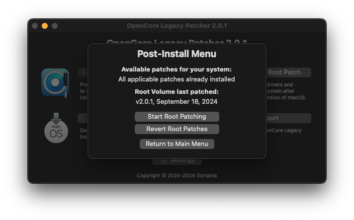

Ardından OCLP ile yamanızı yapın. Modern Wireless olarak gözükecektir. Yamadan sonra bilgisayarı yeniden başlatın. WIFI çalışmayacaktır. Fakat WIFI için gerekli işlemleri hallettik.
Ekli dosyayı görüntüle 56391

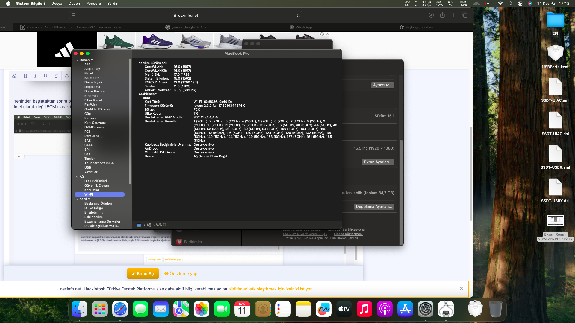

Yeninden başlattıktan sonra burada olduğu gibi cihaz yolunuza # işareti koyarak devre dışı bırakın ve tekrar yeniden başlattıktan sonra WIFI nız artık çalışmaktadır.
Ekli dosyayı görüntüle 56394
Ekli dosyayı görüntüle 56380
Ekli dosyayı görüntüle 56381
Ağ servisi etkin değil dediğine bakmayın. WIFI sorunsuz bir şekilde çalışmaktadır. Aşağıya gerekli olan kext leri ve ihtiyaç duyarsınız diye de configimi bırakıyorum. Hangi ayarları nasıl yaptığımı görmeniz açısından. İyi forumlar.

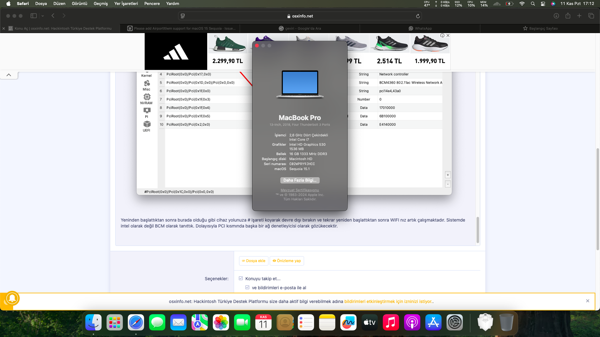

Hocam, çok sağolun mükemmel çalıştı bu patch bende. Intel AC 7265 kullanmama rağmen şuanda bütün macbook özellikleri çalışıyor. Wi-Fi hızında ve pingde de sorun yok. Hackintosh sürümüm 15.4.1 şuan.

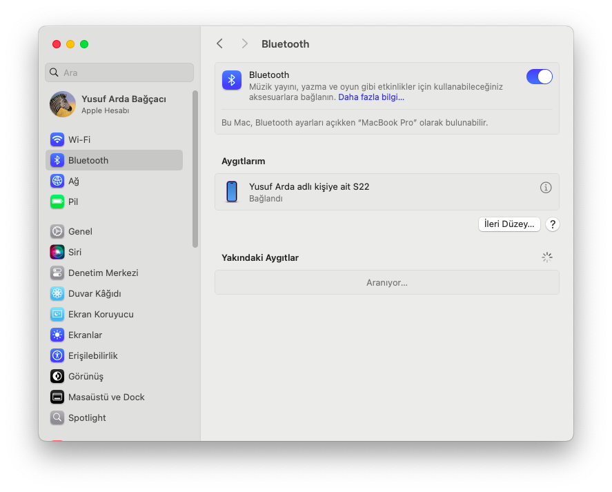

Hocam şimdi farkettim Bluetooth bozulmuş .d nasil duzeltcez

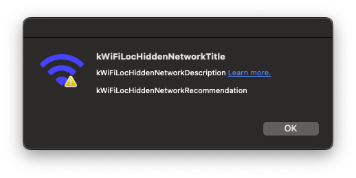

Hocam bilgisayarı ilk açılışta otomatik bağlanıp kapatıyorum açıldıktan hemen sonra ben kendim elimle manuel Wi-Fi'yi bağlıyorum böyle yaptigimda mesajlar safari gibi veya anımsatıcıları gibi uygulamalar eşleşme sorunu yaşamıyorum bu sorunu başka türlü aşabilir miyim başınıza geliyorum ama öyle şeyler

Tamam, bluetoothu internetten indirdigim Intel_BT_Sequoia.zip ile çözdüm. Harbili tam bir mac oldu sistem.
Stranger hocam bu yöntem ile konum bilgisi düzgün calisiyormnu bilgin varmi ?
Evet, tam çalışıyor. Haritalar uygulamasi konumumu nokta atışı buldu daha demin.

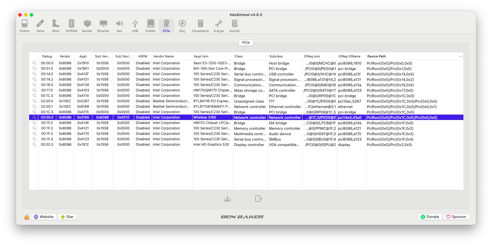

Ben tüm adımları sorunsuz yaptım ama yinede tanıtamadım sistem raporunda wifi boş itlwm yi görmüyor yani kartım intel 3165
