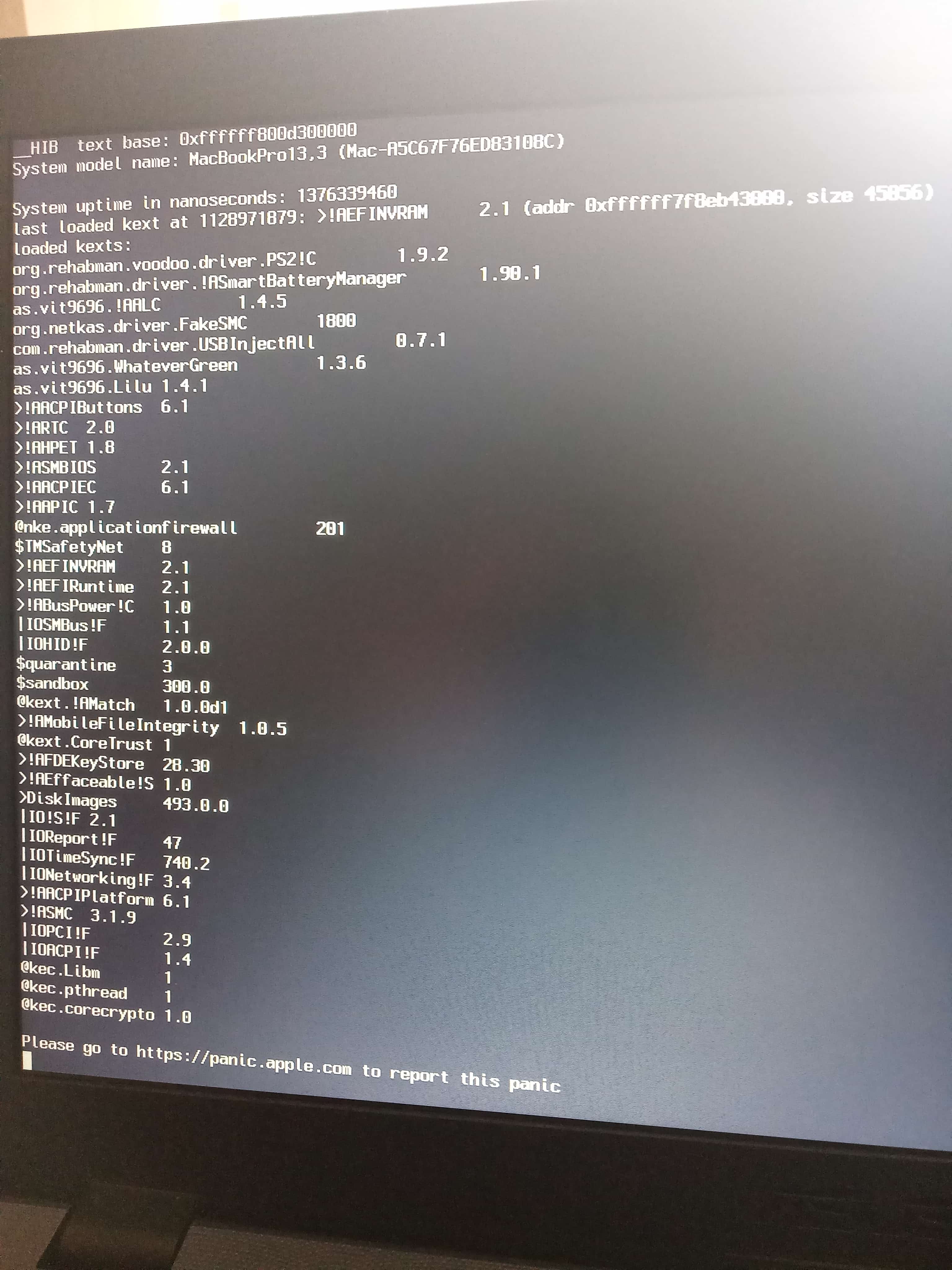

Yaptım , denedim sonuç aynı hala aynı hata mevcut

Son gönderdiğin görseldeki hatayı mı alıyorsun yoksa daha önceki hatalardan birsini mi ?
Son görselde yolladığım hatayı almaya devam ediyorum, sadece nanoseconds yazan satırdaki rakamlar değişiyor gerisi full aynı ... Aynı hata

System model MacbookPro13,3 yazıyor değil mi ?
