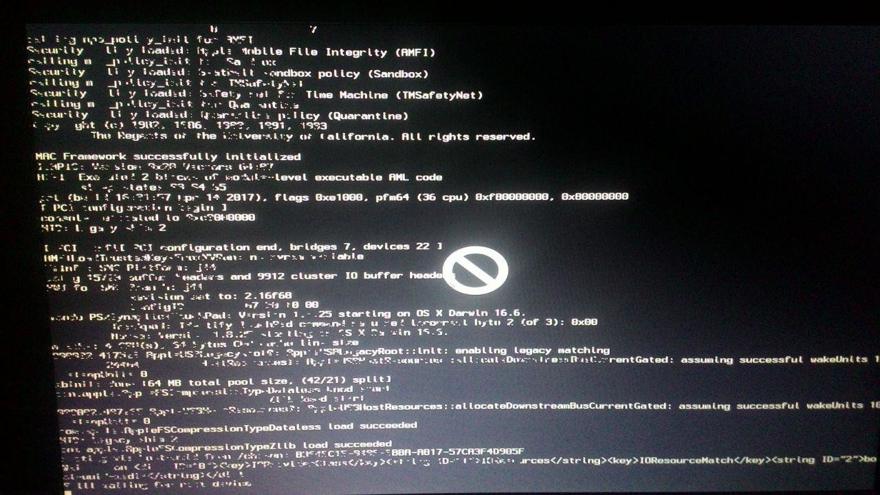

Merhabalar , Windows ve Linuxdan artık sıkıldım ve farklı şeyler istiyorum sanal makinede mac os çok hoşuma gitti fakat bilgisayarıma normal kurmaya çalıştığımda "IOProviderClass" ile ilgili bir kısımda kalıyor 30 sn sonra ekranda bir çarpı logosu geliyor ve hiçbirşey yapılmıyor , sistem özellikleri ve hata ile ilgili resim veriyorum lütfen yardım edin uğraşsamda mac os kurmak istiyorum :(

Hata :
Şuan birşekilde kurdum ve masaüstündeyim , wifi ve klavye çalışmıyor şuan nasıl düzeltebilirim
İlk olarak cihazın uyumluluğuna bakalım;
Cihazın eski ve 1.nesil Intel Grafik desteklenmiyor. Ancak cihazının işlemcisi Arrandale ve DEV & VEN ID aşağıdaki gibi ise;
  • Device ID: 0042 ya da 0046
  • Vendor ID: 8086
Sierra için (1.st) Intel HD Graphic Kext10.12 L | osxinfo.net: Hackintosh Türkiye Destek Platformu kext ile bir şansın olabilir.
Wi-Fi kartın Qualcomm Atheros AR9285 Wireless Network Adapter ve bunu tanıtabilirsin.
Atheros 9285 için kext | osxinfo.net: Hackintosh Türkiye Destek Platformu
Ses için ise eğer osxinfo güncel imajını kullanıyorsan Config / Devices / Audio / Inject içinde 3 değerini girersen ses kurulumdan sonra çalışacaktır. Çalışmaz ise VoodooHDa denersin:
VoodooHDA 2.8.9 Ses Kurulum Paketi | osxinfo.net: Hackintosh Türkiye Destek Platformu
Paylaştığın resimdeki hata için şu adımları takip et.
  • Cihaz üzerindeki her port ile kurulumu dene
  • USB 3.0 Flash Disk kullanıyorsanız USB 2.0 disk kullan.
  • cpus=1 komutunu dene.
  • Cihazına uygun Config.plist dosyası kullan.

Evet ekran kartım bu , wifi ve ses olayınada bakacağım fakat şuan başka bir sorun var
Kextleri indirmek için windowss geçtim , cloverdan windows diskini seçtim kextleri indirdim fakat şuan Apple logosu altındaki yükleme çubuğu %50 lerden sonra laptop reset atıyor nasıl çözebilirim (verbose ile bakacağım nerde takıldığına)
Kapanma çok ani oluyor bazı yerler net değil kusura bakmayın
Kurulum için hangi imajı kullanıyorsun? Ek olarak Sierra yerine eski sürümleri denemeni tavsiye ederim. Zira daha sorunsuz kurulum yapma şansın daha yüksek olur.
Unibeat ile oluşturduğun imajın içindeki Config dosyası ve içindeki kextler nedir bilmiyorum ancak bunlar kurulum sorunu yaratabilir. #2 mesajda paylaştığım adımları takip ederek dene. Ek olarak şu Config dosyası ile dene.

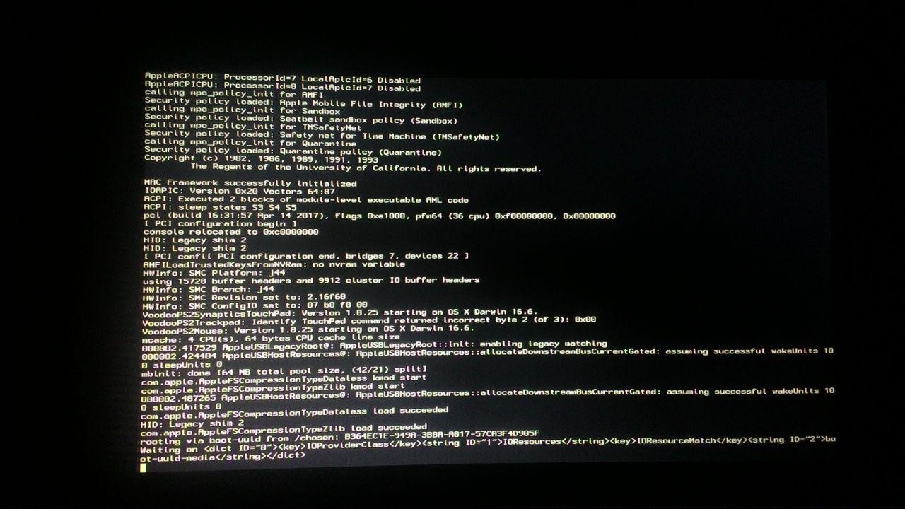

İlk baştaki IOProviderClass hatası unibeast ile hazırladığım imajdada oluyordu , şuan siteden indirdiğim sizin RAW imajı ve sizin verdiğiniz config dosyası ile yine bu hata oluşuyor , bunun için clover ayarlarından graphics kısmından inject intel ayarındaki fake id kısmını 0x12345678 yapıp sitenin config editörü ile drop oem işaretleyince boot ediyor , kısaca şuan yine boot etmedi @montezuma
Dediğim gibi sistemin eski ve kurulum olmayabilir. Tavsiyem eski sürümleri denemen. Ancak bundan önce #2 mesajda belirttiğim adımları uyguladın mı? Bunu 2.kere soruyorum.
Orada yazdığım adımlar için Mac gerek yok ki!

cpus=1 komutunu boot argumans içine gireceksin. Yani opitons / boot Args içine.
TheCoder
1 Haz 2017
39
14
24

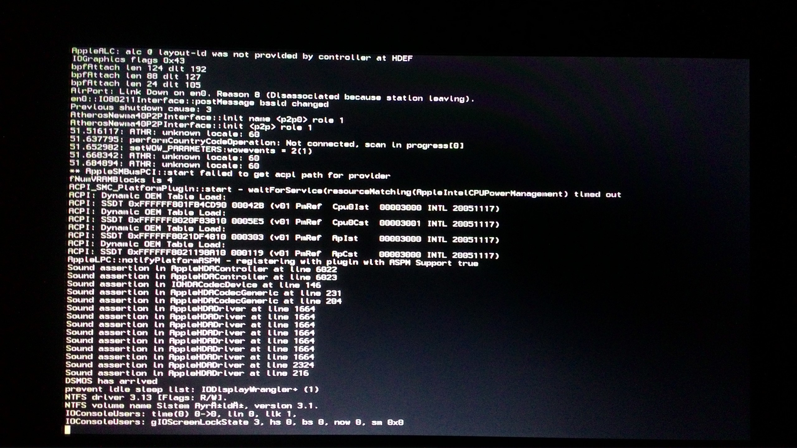

Bunu girince direk IOProviderClass da çarpı geliyor
Benim denemelerimle
IOConsoleUsers: gIOScreenLockState 3, hs0,bs0,now0,sm0x0 diye bir yere geliyor
Unibeast imajına PS2 kext ve wifi Kext ekledim şuan kuruluyor , kurulum sonrası sizin imaj dosyanızdaki adımları takip edeceğim
@montezuma

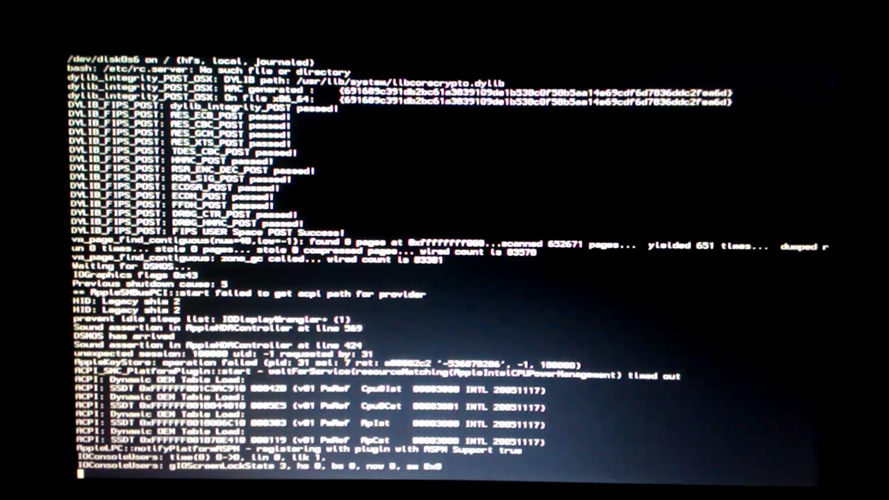

Şuan sürekli gIOScreenLockState denen kısımda kalıyor çözüm nedir veya neden olur ?
Grafik ile ilgili hata alıyorsun. Clover / Graphics içimnde Inject Intel işaretli olmadan dene. Ancak tekrar yazıyorum; Sistemin eski ve IGPU 1.nesil. Dolayısıyla çok ümit etme.
