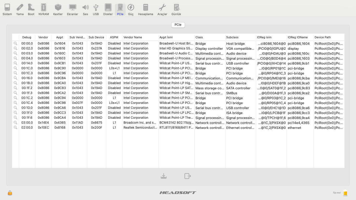

Foruma daha yeni katıldım direk en özendiğim şey olan Mac deneyimi için çalışmalara başladım ve 1 günde rahat biçimde kurdum. Fakat ufak tefek eksiklerim donanımdan kaynaklı var.
Merak ettiğim bazı konular var;

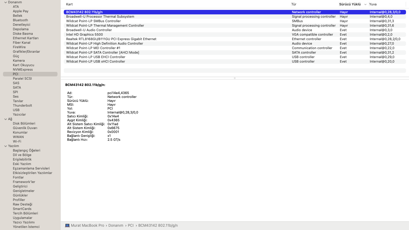

-Pil göstergesi sorunlu gözüküyor, doğru çalışması için ne gibi bir ayar yapabilirim bulamadım.
-wifi donanımsal olarak çalışmıyor.Forumda uyumlu kartlar gördüm fakat alıp değiştirdiğimde işe yarar mı bilemedim.
-hoparlörler çalışmıyor, sanırım beceremedim.
- Asus K555LN için Sierra EFI Kurulum Paketi (DSDT, SSDT dahil) - osxinfo.net: Hackintosh Türkiye Destek Platformu böyle bir konudan istinaden, acaba Big Sur'u silip Sierra yüklesem wifi hariç de olsa diğer problemlerim rahat çözülür mü? merak ediyorum.
Config dosyamı ve ekran resimlerimi de paylaşmaktayım.
Geri bildirimleriniz benim için çok değerli.

Söylediklerinizi bir kaç kez daha sistem kurmak zorunda kalarak(benim çaylaklığım) yapmaya çalıştım. Kendi config dosyamı tekrar baştan oluşturdum ve gayet güzel en son geldiğim noktaya geldim. Hatta şuan bu yorumu Mac os'tan yazıyorum(ethernet çalışıyor).
İlk başta belirttiğim problemlerim hala devam etmekte, yüksek ihtimalle çözüm DSDT dosyalarıyla yapıldı diye düşünmekteyim. Her birini eklemeyi denedim fakat boot ederken sorunlar yaşadım. Aynı zamanda boot dosyasının içindeki boot enstrümanını da değiştirip denedim yine sistem başlatılırken çöküşe uğradı.
Öneriniz ne olur peki?
GÜNCELLEME;
Bilgisayarın ses olayını VoodooHDA sayesinde çözmüş bulunmaktayım. Deneme olarak facetime görüşmesi dahi yaptım, süper çalışıyor.
OpenCore konusuna gelince, ben güncellemeyi bilmiyormuşum, hemen güncelledim ve config dosyamı ona göre tekrar kullanmaya başladım. Başlangıçta Asus yazısının uzun süre kalması ve wifi sorunu dışında bir sorun görmüyorum.
Config ve VooDoo'yu yorumuma ekliyorum...

Evet tanıtabildim, intel broadwell 0x15260005 seçeneğini seçerseniz uyumluluk sağlıyor. Şuan wifi, bluetooth, trackpad ve pil harici problemim bulunmamakta.
