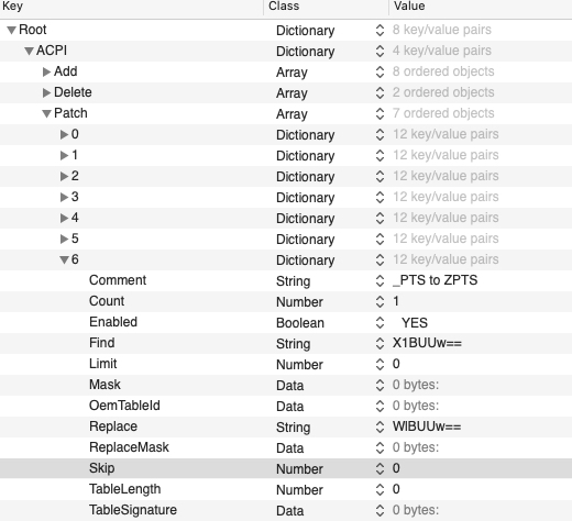

Find ve Replace değerlerini data olarak giremiyorum string olarak mı girmem gerekiyor.

Niye böyle yapıyorsun ki ?
Config dosyanı herhangi bir metin editörü ile aç ve ACPI-Patch altında ARRAY sonrasına aşağıdaki kodu yapıştır.

Patch'i ekledikten sonra bir kaç deneme yaptım. Sistemi kapatmada sorun hallolmuş gibi ancak uyuma da problem devam ediyor.
Uyku moduna girme işlemini tam olarak yapıyor en sonunda cihazın sesi gider gitmez tekrar uyanma sesi geliyor ancak bundan sonra da hiç bir uyaranı dikkate almıyor ve ekran siyah olarak kalıyor. Bilgisayarı kapatıp yeniden açmam gerekiyor.

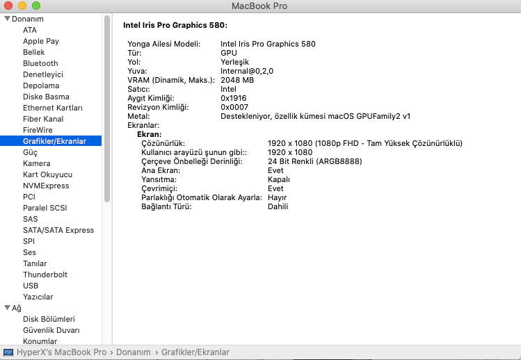

Elma Menüsü->Bu Mac Hakkında->Sistem Raporu->Grafikler/Ekranlar bölümünün ekran resmini paylaşır mısın.

Bu işlemleri yaparken sistemimde sip devre dışı bir şey fark ederim bilmiyorum anti parantez bilgi vereyim dedim.
"Last login: Tue Nov 10 23:34:48 on console
hyperx@HyperXs-MacBook-Pro ~ % csrutil status
System Integrity Protection status: disabled (Apple Internal).
hyperx@HyperXs-MacBook-Pro ~ % "
