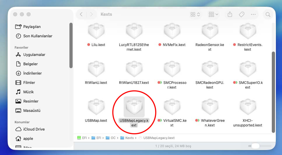

  • MacOS Tahoe 26'da Usb Port kullanımı değiştiğinden dolayı eski eşleştirdiğim USBMapLegacy.kext dosyasını tekrar Tahoe işletim sistemine gör eşleştirmek için kullandığım yöntem
  • Ayrıca Efi'min ACPI Klasörüne SSDT-RHUB.aml Eklemek oldu. Bu sayede Macos Tahoe sorunsuz olarak usb'lerimi gördü.
