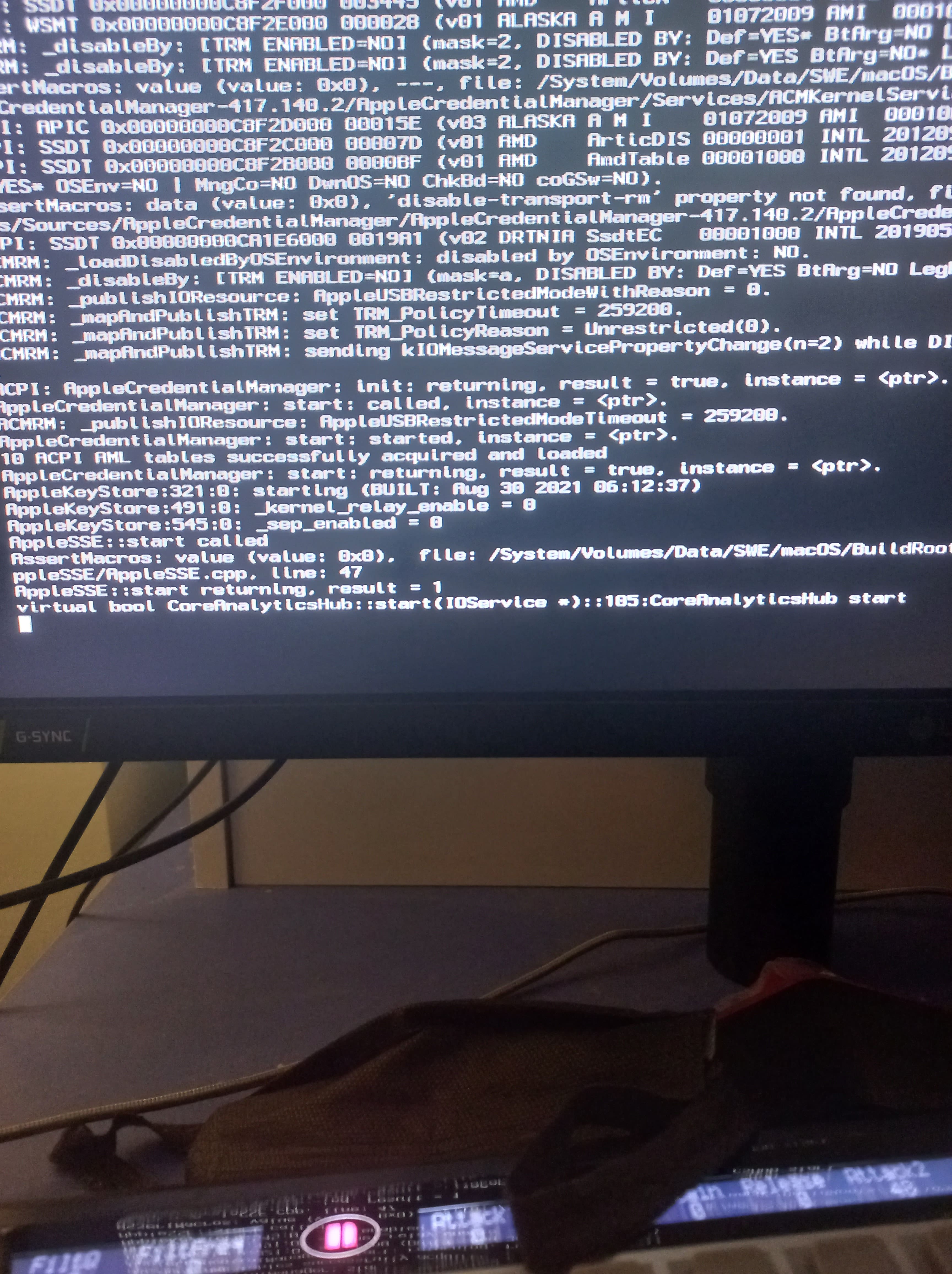

Merhaba kurulum ekranında 'Virtual boot coreanalytics hub error' hatasını alıyorum. Bu konu ile ilgili sorun yaşayan arkadaşların konusuna baktım aynı yolları izledim ancak bende çözülmedi.

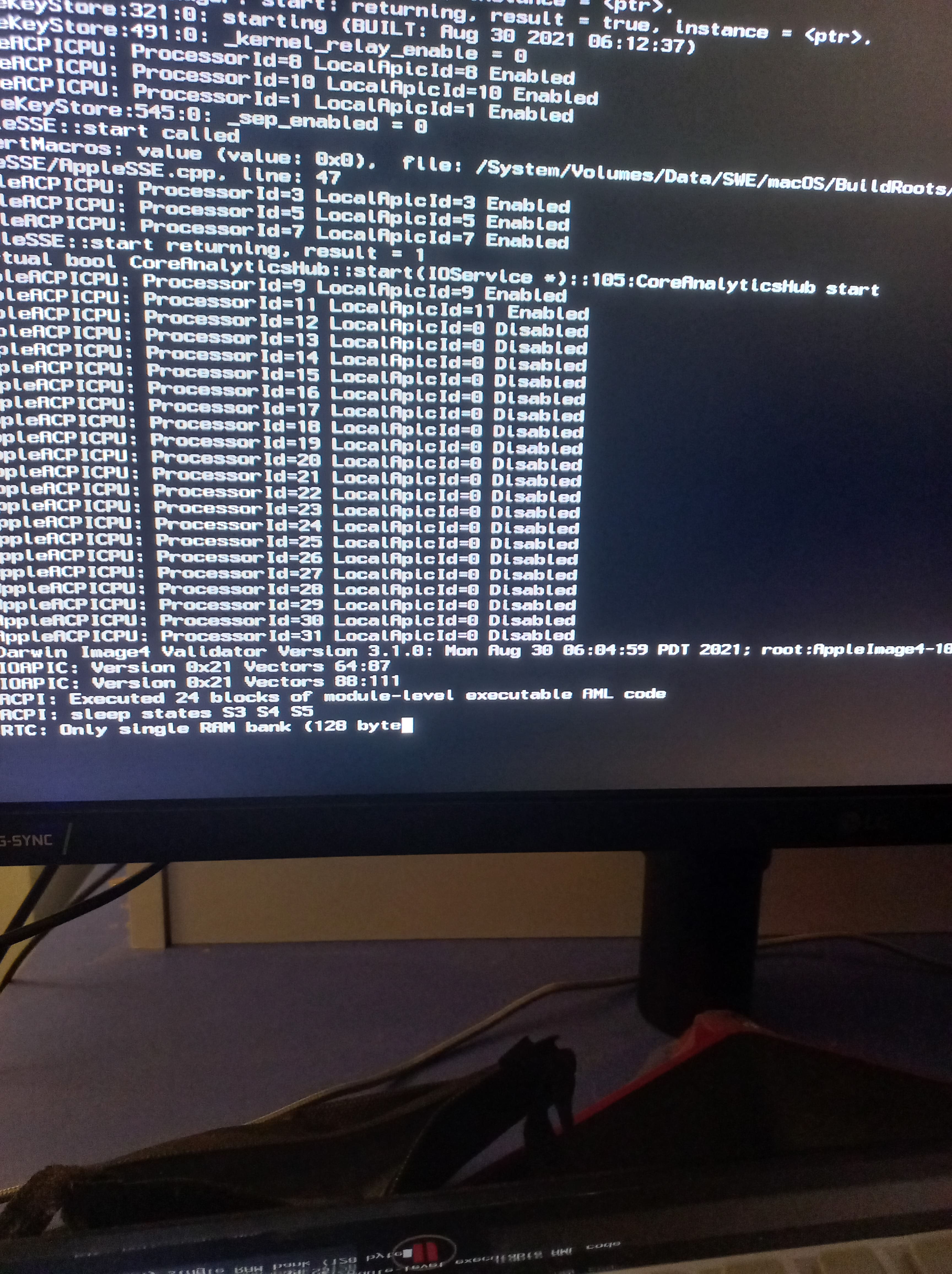

Hocam bu sefer se RTC: Only single RAM bank (128 bytes)
Yazısında kaldım
Forumda bazı çözümler varmış bu hata ile ilgili onları denedim ancak sistem bu seferde yeniden başlıyor yazıların alanda Yaptığım işlem config dosyanı herhangi bir metin editörü örnek notepad ile açtım ve içerisinde alcid=1 araması yapıp alcid=1 silmeden arada bir boşluk bırakarak npci=0x2000 kodunu ekledim ve kaydedip kapattım ve tekrar denedim, olmadı. Yine aynı şekilde npci=0x2000 değerini npci=0x3000 olarak değiştirdim, denedim yine olmadı sistem yeniden başlıyor.
