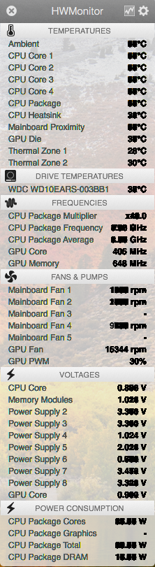

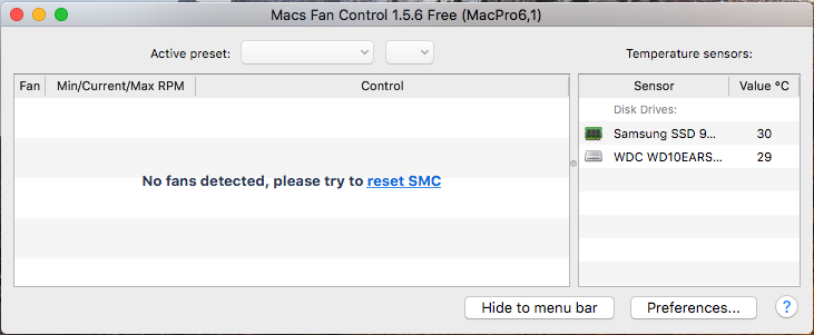

- Hem fan hızını ayarlayabilmek hem de ısı değerlerini görebilmek için "macsfancontrol, Fanny, Hw Monitor ve Hw Sensors" gibi programları yükledim. Hiçbirinde değerler gözükmüyor.

Sonuç olarak birçok kext denememe rağmen ısı değerlerini göremiyorum. Sadece hdd ve ssd'nin ısıları gözüküyor.

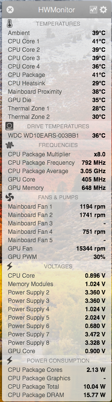

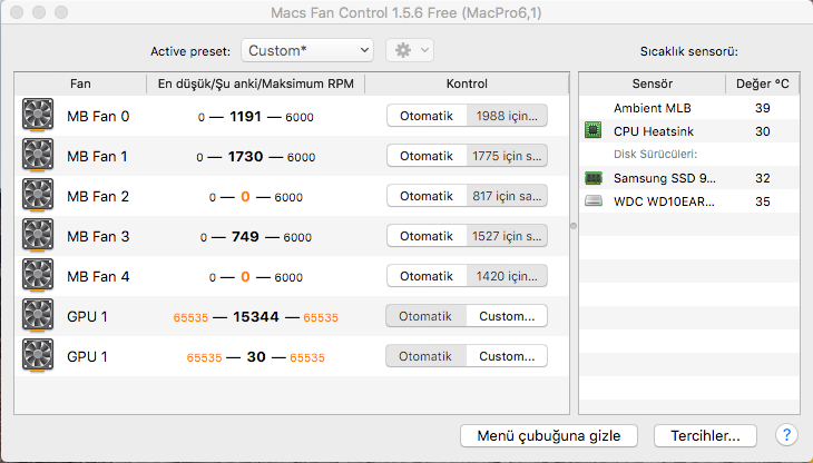

Problemi çözdüm...
Yükleme yaptığım imaj içerisinde SSDT yaması varmış. FakeSMC ile çakışan oymuş ve EFI içerisnden ACPI klasöründeki yamayı silip, yeniden başlatınca problemsiz açıldı. Şu an hiçbir problem kalmadı... Fanların da herbirini MacsFanControl ile kontrol edebiliyorum. Teşekkürler!
