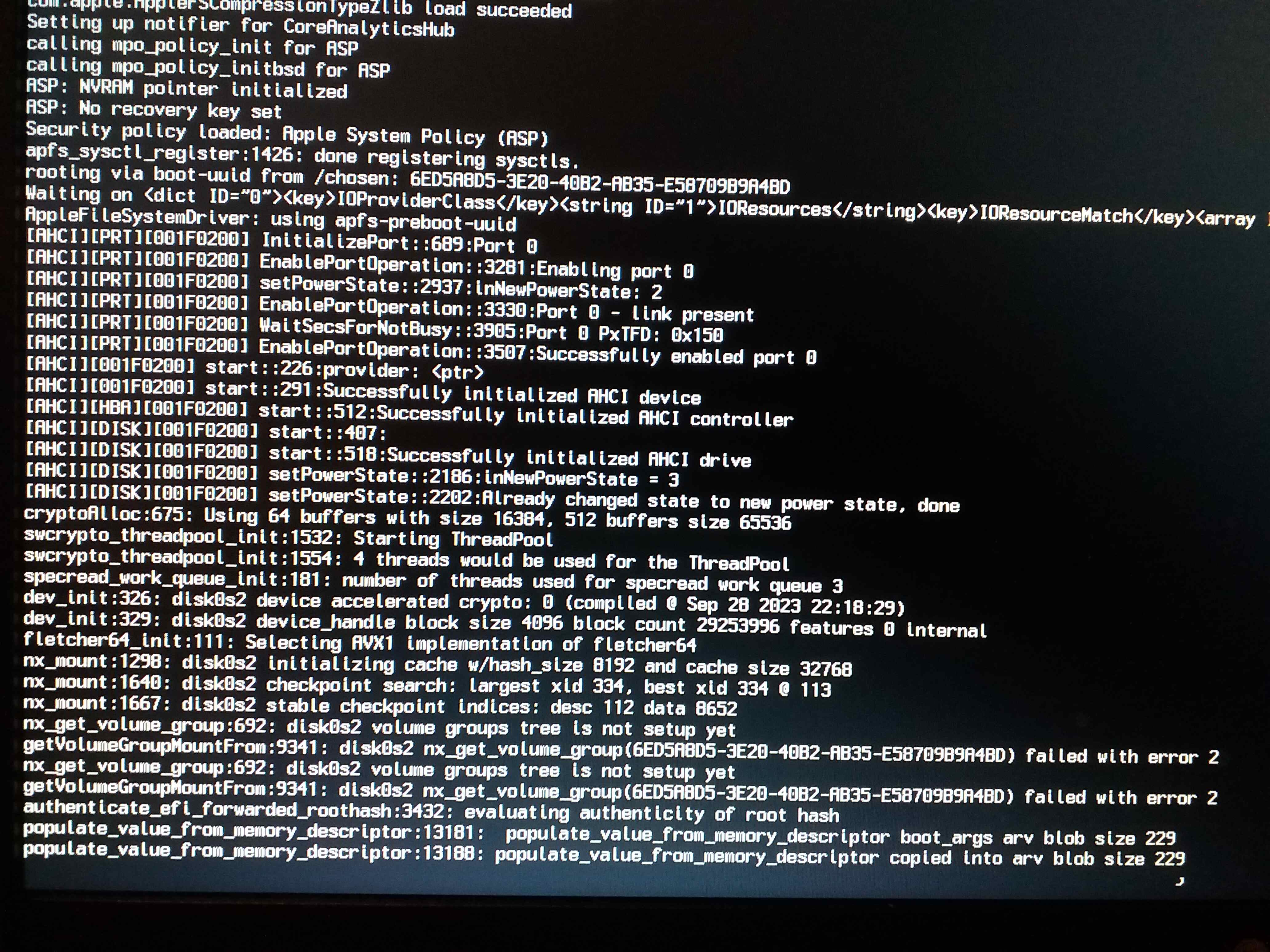

Sanırım macOS Sonoma 14.1 Beta 2 ile birlikte AVX2 desteği olmayan cihazlar OCLP kurulumundan sonra açılışta direkt kernel panic hatası alıyor.
Tam 3 kez sıfırdan kurulum yaptım. İlk 2 kurulumu OCLP 1.0.1 ile sonuncuyu OCLP 0.6.9 ile yaptım ve sonuç görseldeki gibi. :(
OCLP öncesi sorun yok.
@strangerone Beta 1'de de durum aynı. :(
OCLP öncesi sorunsuz çalışan sistem OCLP sonrası iptal.
Şimdi görselde de görüldüğü üzre 0xfffff0071c90000 adresinden yola çıkan bitler 0xfffff0074c90000 adresindeki bitlerle karşılaşır. "Hop kardeşim komutlar gereği önce biz geçecez" diyen bitlerle "yok ya, geçiş üstünlüğü bizde bi kerem" diyen bitler birbirlerine dalarlar. Bunların dalaştığını anlayan opencore "sizle mi uğraşacam kardeşim" deyip basar ekrana kernel paniği. :)

AVX2 desteği için önceki yöntemlerinizi geri alın ve sadece ekteki kextleri kullanın.
Boot-args içerisine AVX2 desteği için bu kextler ile beraber -cryptbeta ve -amfipassbeta kodlarını ekleyin ve daha önce AVX2 için eklediğiniz bütün boot-args komutları kaldırın.
Ek olarak:
AVX2 desteği olmayan bir işlemci ile AMD bir ekran kartı çalıştırıyorsanız OCLP yaması öncesi boot-args içerisine -amd_no_dgpu_accel kodunu ekleyin. Bu kod harici AMD grafik kartını Vesa sürücüleri kullanmaya zorlayacaktır.
yukarıdaki paylaştığınız panic corecrypto dan kaynaklanıyor.

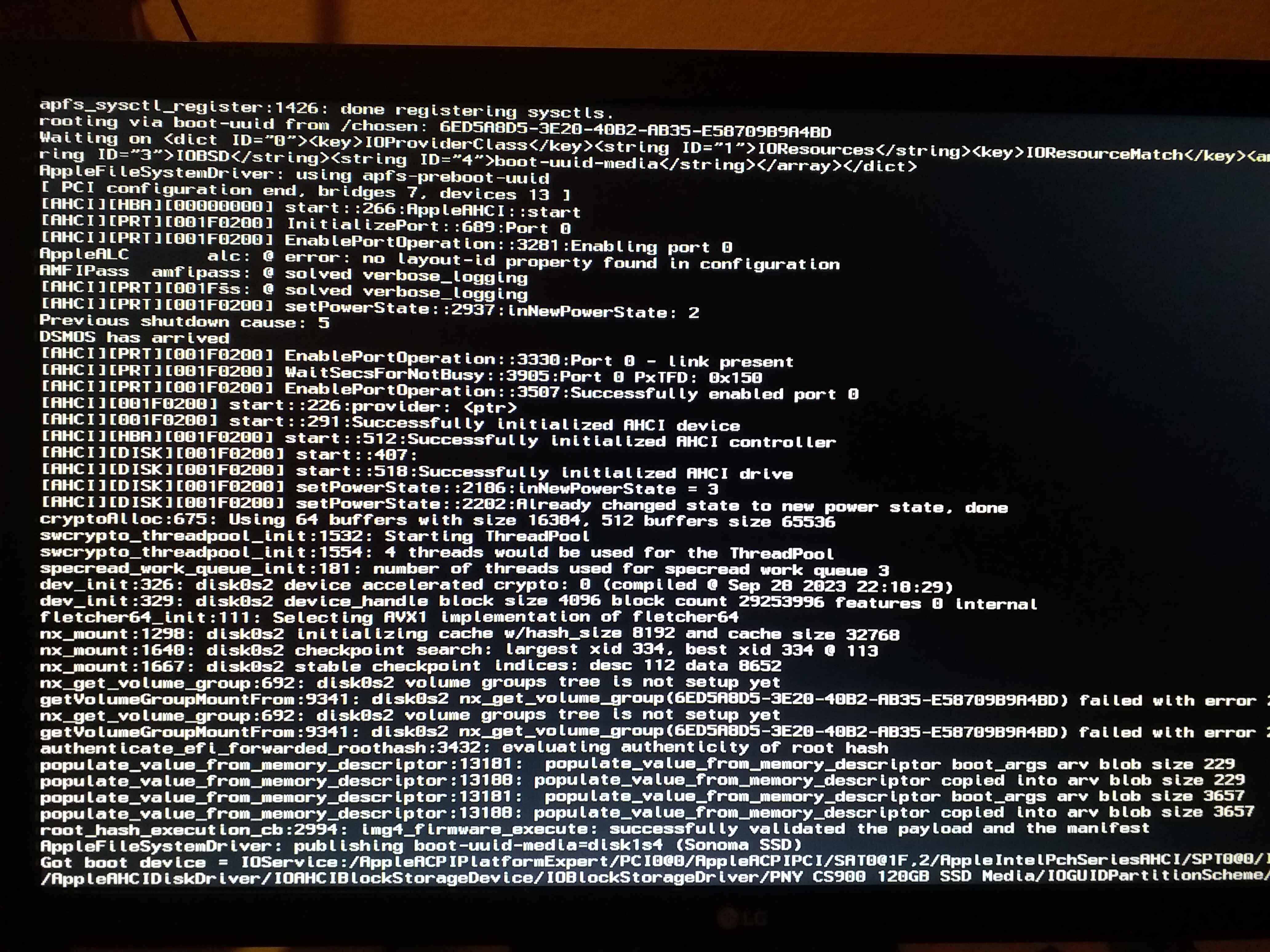

Kurulumun son aşamasında bu hatada kaldı.
Boot-args içerisine AVX2 desteği için bu kextler ile beraber -cryptbeta ve -amfipassbeta dışındaki AVX2 desteği için kullandığınız bütün komutları kaldırın.
Ek olarak:

Bu bir hata ekranı gibi görünmüyor? Burda mı sıkışıyor? ne kadar bekliyorsunuz?

1,852
1,301
Aslında bu noktada kernel panic vermeli. Komutlar yüzünden vermiyor ama ilerlemiyor da. CryptexFixup.kext ile yapıyorum hocam zaten kurulumları. Fakat o rehberde silin dediği için sildim.
Zira 14.0 sürümünden sonra OCLP sonrası ilk açılışta veriyor kernel panic.
Fakat 14.0 sürümünde sorun yok.

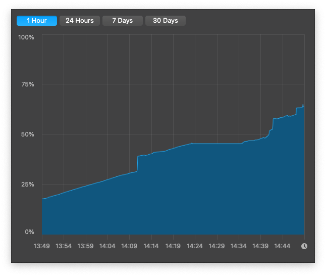

Bir de o meşhur 1 dak. bile kalmadı ekranında 15 dak. sürdü kurulum. Bu normal mi?

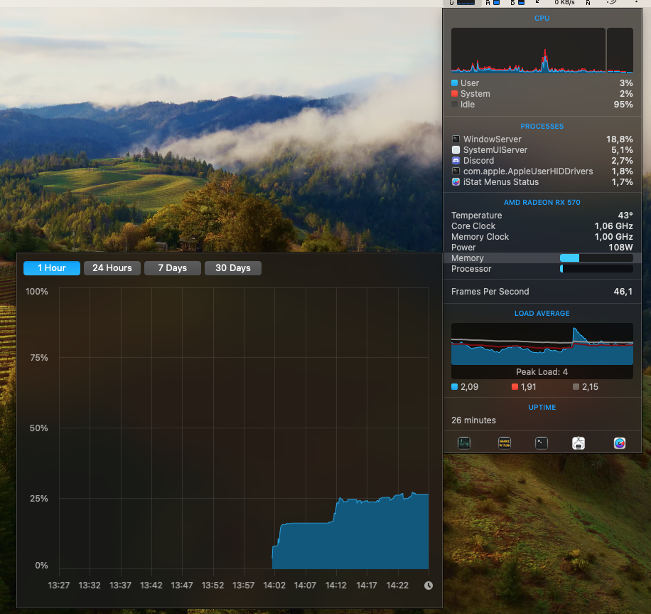

Kurulum sorunsuz tamamlandı. Şifre aktif. Bakalım OCLP sonrası ne olacak?
💢40 GB 3200 MHz 💢
Tepkiler: darkside
OCLP ile neyi yamalıyorsunuz bu sistemde?
sadece Ekran kartı mı?
1,852
1,301
💢40 GB 3200 MHz 💢
