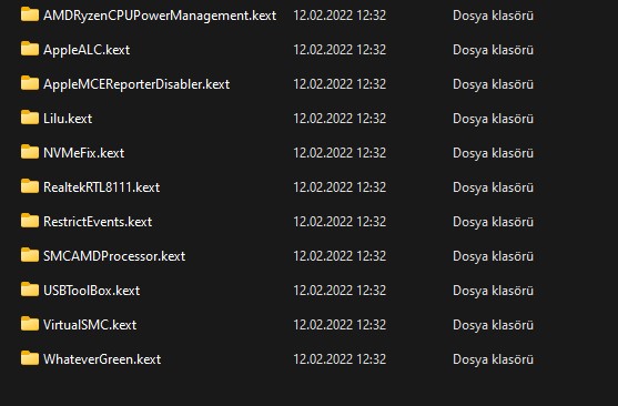

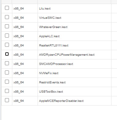

İlk denememi technopat üzerinden verilen imaj ile yapmıştım ama bahsini ettiğiniz gibi içerisinde gelen ne ise orijinal olarak denedim olmadı. Sizin osxinfo'da verdiğiniz aynı mıdır farklı mıdır? Buradan indirip de mi denemeliyim? USB'den boot yaptıktan sonra yükleme seçeneklerinden Mac install'ı seçinnce fare ve klavye gidiyor. Youtube video tarifleriniz üzerinden (yusufklncc :) )kendi ethernet kartımı da bulup ekleyip config eklemesini osxinfo üzerinden yaptım. Bu sefer install mac seçeneğinden sonra klavye ve fare çalışmaya devam etti ama belli bir yerde sizin de yine videolarda gösterdiğiniz şekilde sanki efi'de eksik bir şey var gibi durdu kaldı. Biri Big Sur B350M için oluşturduğu efiyi gönderdi onu bir deneyeceğim ve olursa kextler içerisinde bazı dosyalar var buraya da fotoğrafını ekleyeceğim onları eklesem ve congife işlesem olur mu? Site üzerinden cofig'e işlemeyi göstermişsiniz ama bu bahsini ettiğim dosyaların seçenekleri yok. O yüzden şimdilik Big Sur'u deniyorum olursa o dosyaları Monterey'e nasıl uydururuz yardımınızı almak isterim.
Mesela bu AMD RyzenCPUPower Management'İ ve SMCAMDProcessor'u nasıl eklemiş bu arkadaş bilemedim. Tabi Big Sur denemem başarılı olursa bunu bir şekilde uyarlamak mümkün mü öğrenmek isterim. Çok teşekkürler yardımlarınız için.

AMD işlemciler için Big Sur ve Monterey için config.plist kernel yamalar farklıdır. Big Sur için kullandığınız plisti Monterey için yeniden düzenlemeniz gerekir.
Dolayısıyla @yusufklncc tarafından eklenen sayfadaki Efi ile kurulum yapmanız hata durumunda daha çabuk ve net yanıt almanızı sağlar.
Elinizde hatasız indirilmiş bir imaj varsa yine forumdaki efi ile denemeniz mümkün.
Klavye ve fare sorununu VoodooPS2Controller.kext çözecektir ancak yukarda paylaştığınız görsellerde adı geçen kexti görmüyorum.
Sözünü ettiğiniz diğer kextler de yine forumda paylaşılan efi dosyasındadır ve işlenmiştir.
