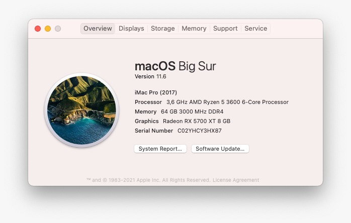

2008'den beri mac kullanıcısıyım. O dönemde bile eski sayılabilecek G4, G5, eMac vb. makinelerden beri mac kullanıyorum. Bunca senedir de hep kullandım. Şu an güncel olarak kullandığım, 1 tane iMac, 13-inch mbp ve 16-inch m1 pro mbp cihazlarım var. 2 sene önce bir PC toplamıştım. Aslında oyun için toplamıştım ama hem oyun için hem de işlerim için windows 10 ve windows 11 sistemleri ile gayet performanslı bir şekilde kullandım. Sonra Youtube ve bazı forum sitelerinde çeşitli içerikler gördüm ve çok hoşuma gitti. Ben de bu PC'ye Hackintosh kurulabilir mi diye araştırmaya başladım. Hackintosh ile ilgili bildiğim tüm kavramları son 10 gün içinde öğrendim diyebilirim. Kuruluma girişmeden önce bol bol araştırdım. Forumları ve kılavuzları okudum. Sonunda 2 gün önce Windows 11 disk yedeğimi alıp çalışmalara başladım.
Makinenin özellikleri:
Anakart:
MSI X570A-Pro
İşlemci: Ryzen 5 3600
Grafik: Asus RX 5700 XT

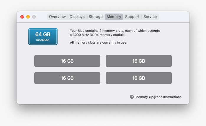

RAM: 4*16 GB Corsair Vengeance 3000MHZ DDR4
SSD: 1 TB 970 Evo Plus & 1 TB 860 EVO (Kurulumu 970 üzerine tek parça halinde yaptım. Diğer diskte Windows 11 son hali var.)

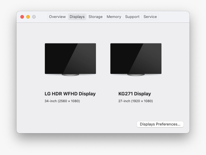

Monitor: 27 inch Acer KG271cbmidpx | 34 inch LG 34WK650

Kurulum sonrası ayarları bitirdikten sonra, işlemci adının Unknown olarak görülmesi sıkıntısı vardı. Onu da, config dosyasındaki, PlatformInfo > Generic kısmındaki ProcessorType değerini 1537 olarak değiştirdim. Böylelikle işlemci bilgileri de düzgün görüntülendi. Burada girdiğim 1537 değeri 6 ya da daha çekirdekli işlemciler için geçerli. 8 ve daha çok çekirdeğe sahip işlemciler için bu değer 3841 olmalı.

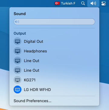

Ses konusuna gelince, 2 monitorde de dahili hoparlör var. İki monitorden de sorunsuz ses alabiliyorum. Monitörlerden biri HDMI, diğeri DisplayPort ile bağlı. Ben LG monitorün hoparlörlerini kullanıyorum. Yalnız şöyle bir sıkıntım var, klavyedeki ses azaltma çoğaltma ve mute tuşları çalışmıyor. Tuşlara bastığımda ekrana ses azaltma çoğaltma ve mute işareti geliyor ama işlev yok. Bununla alakalı bir düzenleme ya da ayar var mı ayrıca bakacağım. Benzer durumla karşılaşıp sorunu çözen arkadaşlar varsa, yorum yazarlarsa çok sevinirim.

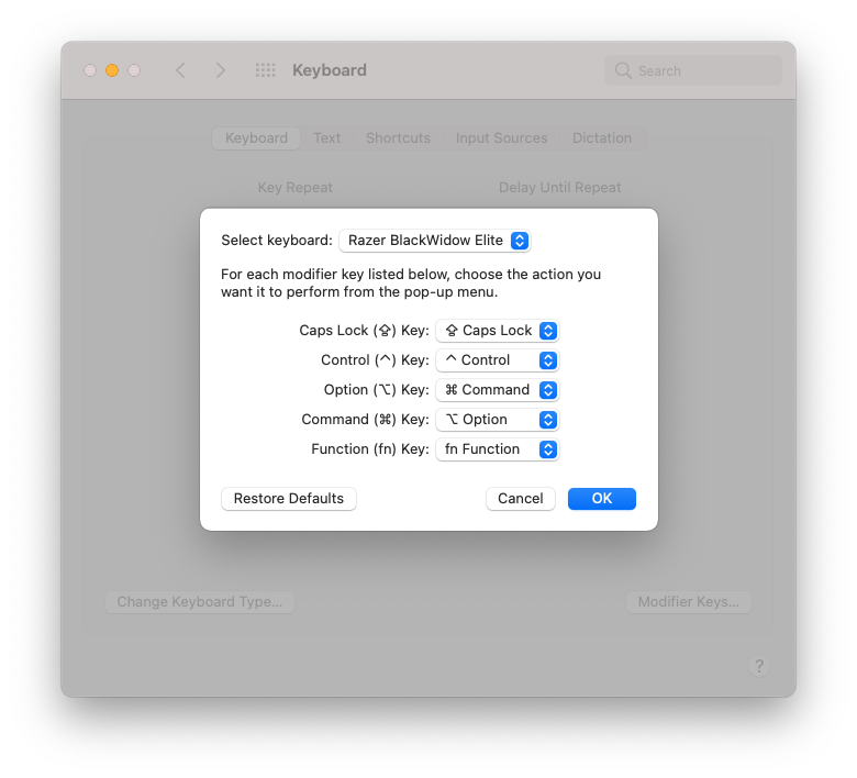

Klavye konusunda, modifier keys (cmd, option, control) tuşlarını istediğim gibi ayarlayamadım henüz. Klavye olarak Razer Blackwidow Elite kullanıyorum. PC'deki yazılımı harika çalışıyordu (Synapse 3) ama macOS'te çalışan herhargi bir resmi yazılımı yok. Birkaç 3. parti yazılım var, henüz deneme şansım olmadı. En aklıma yatan seçenek şu: Klavyeyi bir PC'ye bağlayıp synapse yazılımında tuş değişikliklerini klavyenin firmware'ine yükleyip sonra macOS'e bağlamak. Deneyeceğim, çalışırsa burayı güncellerim.

Ses konusunda, şöyle görsellerle açıklamaya çalışayım hocam.
Ekranların dahili hoparlörleri seçili iken, ses ayar penceresi şu şekilde görünüyor. Bu durumda ne bu pencereden ne de klavyedeki tuşlardan ses azaltma çoğaltma ya da mute yapılamıyor.
Bu ekran hoparlörleri seçili iken klavyeden ses azaltma-çoğaltma ya da mute tuşlarına basıldığında şu şekilde ses pencereleri çıkıyor.
Kasanın ön panelden kulaklığımı kablo ile bağladığımda hem panelinde ses seviyesi artırılıp azaltılabiliyor hem de klavyedeki tuşlar çalışıyor.
Monitör hoparlörlerine de bu şekide müdahale edebilsek harika olurdu ama çokta dert değil. Bu şekilde de idare edilebilir.
Bu arada klavyedeki modifier keys sıkıntısı da çözüldü. Klavyeyi söküp tekrar takınca çalışmayan windows tuşu çalışır hale geldi.
System Preferences > Keyboard > Modifier keys bölümünden gerekli düzenlemeyi yaptım. Şu an sıkıntısız çalışıyor.

Gayet anlaşılır oldu şimdi. Bu konuda daha tecrübeli olan @yusfklncc arkadaşımızı davet ediyoruz :)

Bildiğim kadarıyla bu sistemin varsayılanında zaten olan bir şey değil. Harici bir program kullanmalısın

Ben de işyerindeki iMac'e HDMI ile monitor bağlayıp, ses kaynağı olarak seçtim. Aynı durum burada da oldu. Demek ki dediğiniz gibi hackintosh ile ilgili bir kısıtlama/sınırlama değil.

Aynen öyle ama dediğim gibi harici programlar ile bunu yapabiliyorsun sanırım.
