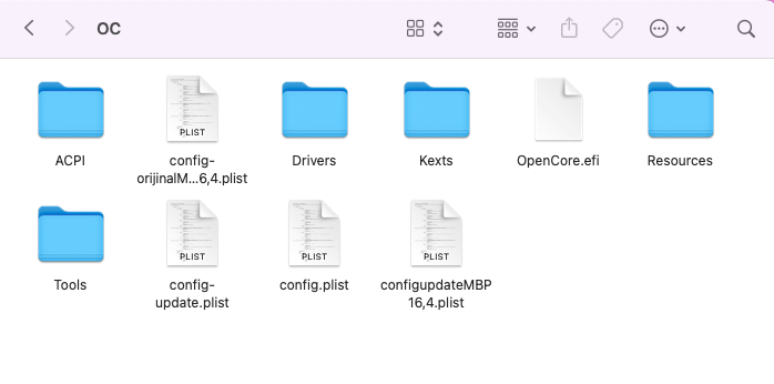

Sürümünüzü seçtikten sonra indirip Balena Etcher ile yazdırıyorsunuz. Sonra vermiş olduğum EFI yi flasha kopyalıyorsunuz. Sizi ilgilendiren iki tane config dosyası olacak.

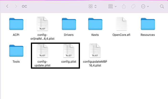

Config-update.plist: Bunun içinden ekran kartı yaması çıkartılmıştır. Update ederken ve kurulum yaparken bunu kullanacaksınız.
Config.plist: OCLP ile ekran kartınızı tanıttıktan sonra bunu kullanacaksınız. Bu configin içinde ekran yaması bulunmaktadır.
Kurulum yapacağınız zaman config-update.plistin ismini config olarak değiştirmeniz yeterlidir. Diğer configin de ismini config-orijinal.plist olarak adlandırın ki kafanız karışmasın. Kurulum bitti ve OCLP yi çalıştırdınız. Ondan sonra configimizi tekrar config-update olarak adlandırıyoruz ve config orijinal plist dosyamızı da tekrardan config olarak isimlendiriyoruz. Böylelikle ekran kartı yamasını daha halletmiş olacaksınız.

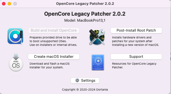

Buradan OCLP nin en son sürümünü indirin. Kurulumunu yapın. Ardından çalıştırın.

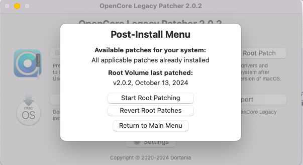

Post install root patch dedikten sonra (Ben zaten yamayı hallettiğim için bütün patchler yapılmıştır dedi) Start Root Patching diyoruz. Gerekli düzenlemeleri bizim için yapıyor. Kısa bir süre beklemenin ardından restart etmemiz gerektiğini söyleyecektir. İgnore deyin. Restart yapmasın. "Kurulum yapacağınız zaman config-update.plistin ismini config olarak değiştirmeniz yeterlidir. Diğer configin de ismini config-orijinal.plist olarak adlandırın ki kafanız karışmasın. Kurulum bitti ve OCLP yi çalıştırdınız. Ondan sonra configimizi tekrar config-update olarak adlandırıyoruz ve config orijinal plist dosyamızı da tekrardan config olarak isimlendiriyoruz."

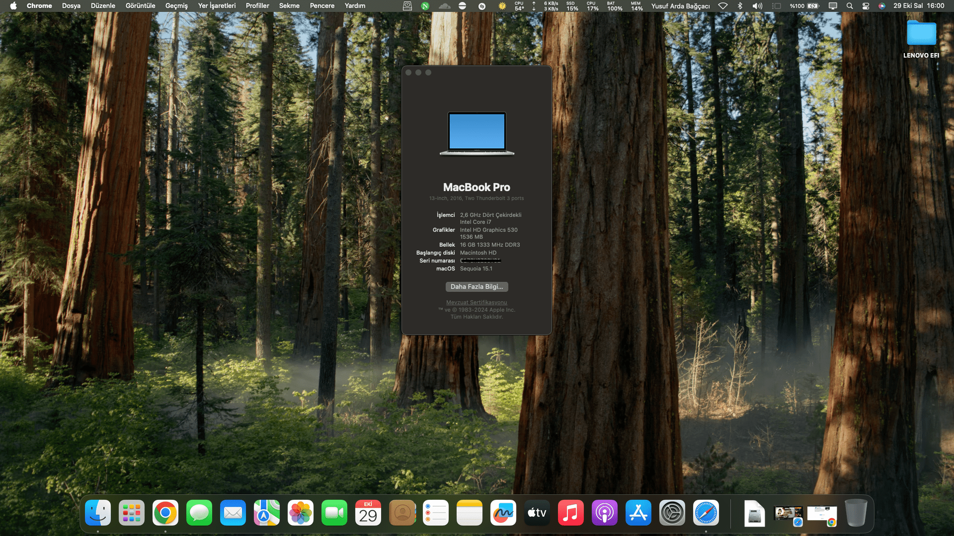

Configimizin ismini de değiştirdikten sonra artık restart atabilirsiniz. Sistem yeniden başlatıldığı zaman ekran kartımız tanınmış olacaktır. Burada bir dipnot: Eğer Ventura sürümündeyseniz Opencore Configurator dan Airportitlwm kextini aktive edip. İtlwm kextini devre dışı bırakın. Şu olsun yani:
