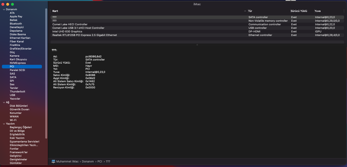

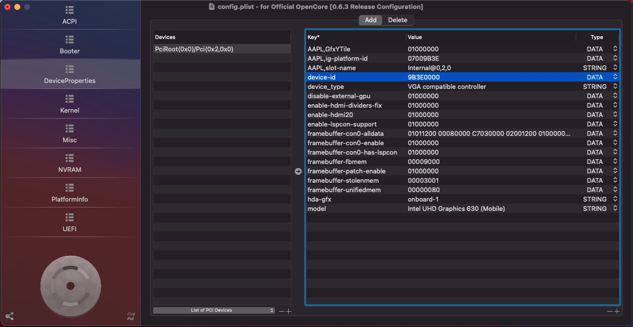

Yaklaşık 10 günlük uğraşımın sonucunda OpenCore Big Sur'u Msi z490-a Pro Intel i7 10700k donanımıma ufak tefek hatalar olsa da başarılı şekilde kurdum.
forumlarda genel olarak Comet lake serisi işlemcilerde Uhd 630 dahili grafik kartını tanıtma sorunu yaşayan çok kişi vardı. Bu sorunu çözmeme internet üzerinde bulduğum portekizce bir video yardımcı oldu. sizler için ekte EFI VE CONFİG dosyamı paylaştım. Comet lake serisi işlemcilere uhd serisi tanıtırken bildiğiniz gibi yama Hackintool üzerinden yama yapmamız gerekiyor. Ilk denemelerimde ekran kartını yaması oluşturup Config dosyasına işlediğimde hdmi sinyali kesiliyordu ve sistem çalışmaya devam ediyordu. Büyük ihtimalle display port üzerinden görüntü veriyordu fakat bende display port olmadığı için onu da tahmini olarak söylüyorum burada. Sorunu şöyle çözdüm. Önce sitemime uyumlu ekran kartı yamasını seçtim. sonrasından yama sekmesinden sistem configlerinden msi anakart ve z390 gaming tercihini yaptım. sistemime en yakın Configure buydu çünkü :)
Sizlerde en yakını ne ise anakart modelinize göre seçiminizi yapın sonrasında içerdeki
AAPL,slot-name = iGPU değerini girdim
device_type = DP-HDMI değerini girdim
ve orijinal confige işledim. Yeniden başlattığımda grafik kartı sorunsuz çalışıyordu.

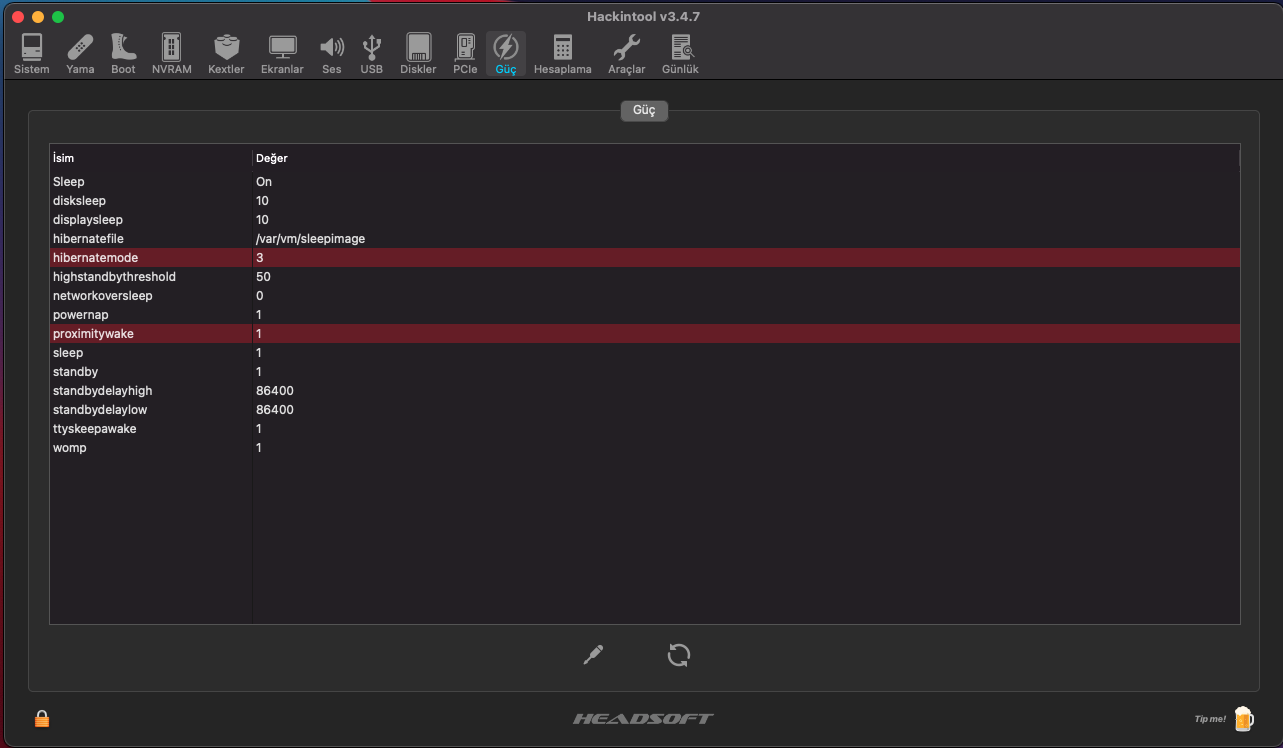

1. HACKINTOOL ÜZERİNDEN GÜÇ BÖLÜMÜNE GİRDİĞİMDE BANA ŞU İKİ KIRMIZI UAYRIYI VERİYOR.

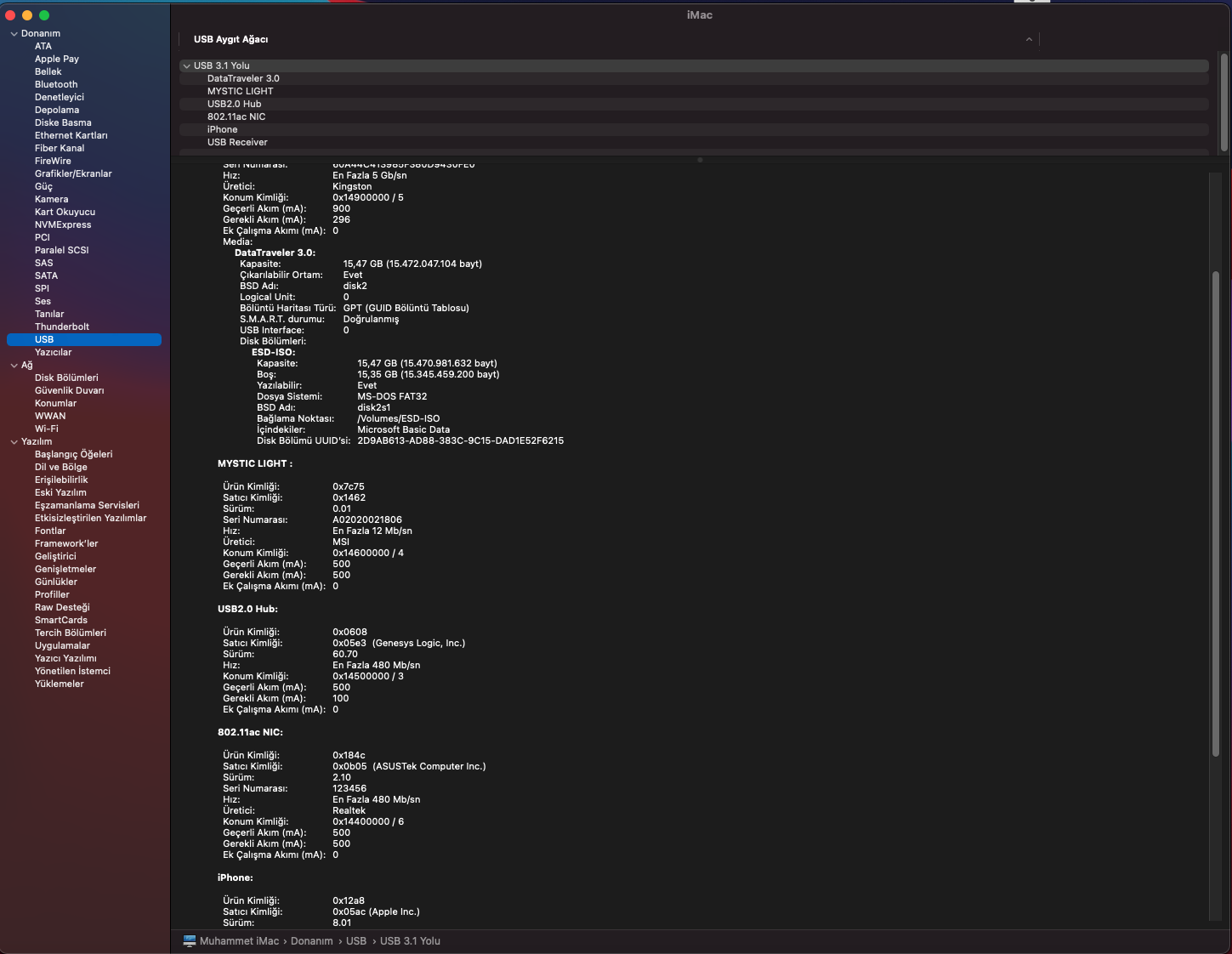

3. ASUS AC53 NANO USB WİFİ ADAPTÖRÜ ÇALIŞMIYOR. USB WİFİ TAKILI DEĞİL UYARISI ALIYORUM. ASUS'UN KENDİ SİTESİNDEN İNDİRDİĞİM DRİVER BU CİHAZ İLE UYUMSUZ HATASI VERDİ. BENDE BU GLOBAL PATCH ÜZERİNDEN KURDUM DRİVERI FAKAT YAŞAĞIDA EKTE GÖSTERDİĞİM HATAYI VERDİ. EK OLARAK SİZLERLE PCİ VE USB PORT BİLGİLERİNİ PAYLAŞMAK İSTİYORUM.

Wifi Problemini çözdüm. Windows üzerinden indirmiştim Driver patch'i Mac üzerinden indirip kurunca çalıştı ilginç bir şekilde.

Asus ac53 nano ile ilgili sorunu ise çok garip bir şekilde çözdüm. Normalde internet çalışmadığı için driver setup dosyasını windows üzerinden flasha atıp Mac işletim sistemine geçip kurulumu deniyordum ama her seferinde başarılı setup olmasına rağmen kaynak güvenli değil benzeri hatalar alıyordum. Bu sefer setup dosyasını Mac üzerinden indirmeyi deneyeyim dedim ve başarılı şekilde hiçbir kaynak güvenli değil hatası almadan kurdum ve çalıştı.
