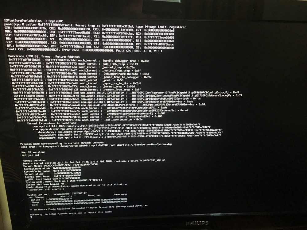

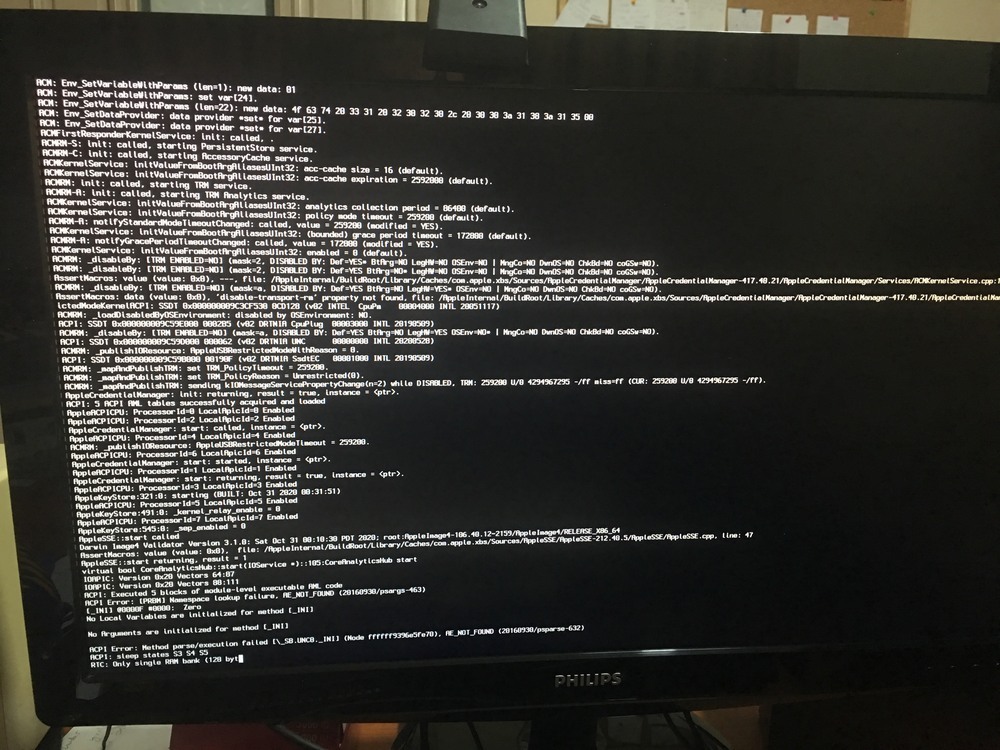

Merhabalar, ben sitedeki Big Sur imajıyla imzamdaki sistemimi Catalina 10.15.7'den Big Sur 11.0.1'e yükseltmeye çalıştım ancak ne yaparsam yapayım ekteki resimdeki hatayı almaktayım. EFI klasörümü de paylaşıyorum. Ek bilgi olarak da verilen config.plist'lerden Sandy-Ivy Bridge-E için olan config.plist'i kullandım ancak buraya yazmadan önce Dortania sitesinden de biraz araştırma yaparak config.plist'e ve kextlere bazı eklemeler yaptım zaten bunu EFI klasörümü inceleyince de anlayacaksınız. Şimdiden ilginiz için çok teşekkür ederim.

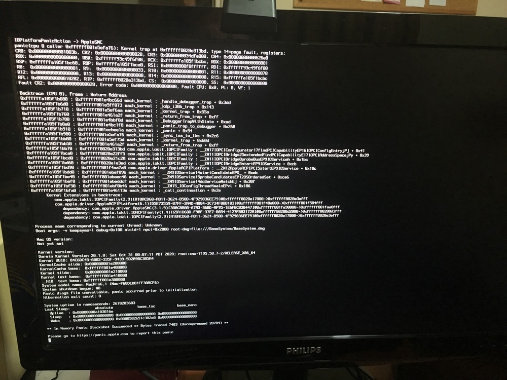

boot-args içerisinde npci=0x2000 ekleyip tekrar dene.

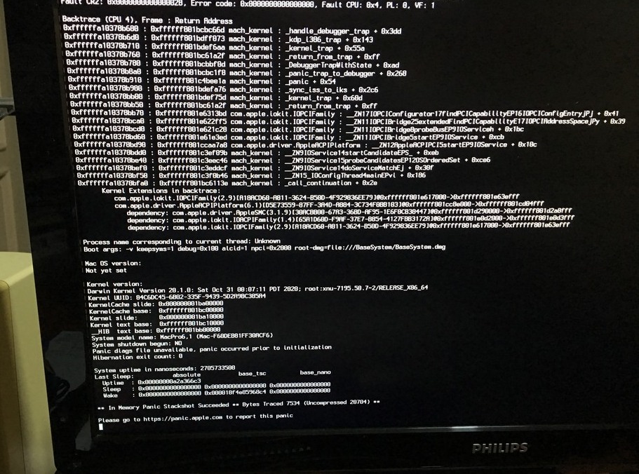

@KaoS Dediğiniz boot argümanını ekleyerek denedim ancak bu sefer de farklı bir hata almaya başladım. Hatayla ilgili fotoğrafı da ekliyorum.

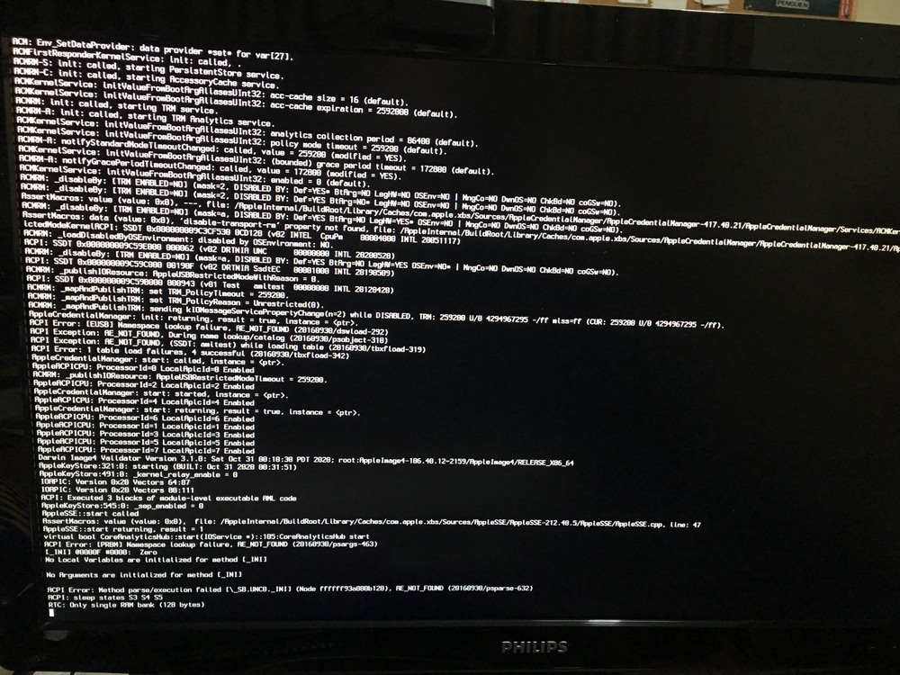

Orjinal config dosyası ile deneme yapar mısın rica etsem kext v.s. eklemeden.

@KaoS Orijinal config dosyası ve EFI klasörüyle işlemi tekrarladım ancak yine hata alıyorum. Ayrıca galiba orijinal config dosyasında SMBIOS kısmında küçük bir hata vardı, model olarak MacBook6,1 girilmişti onu şu an Catalina'da da kullandığım model olan MacPro6,1 yaptım. Bir de önceki mesajınızda dediğiniz gibi boot flag olarak npci=0x2000 kullandım. Aldığım hata aşağıdaki resimdedir.

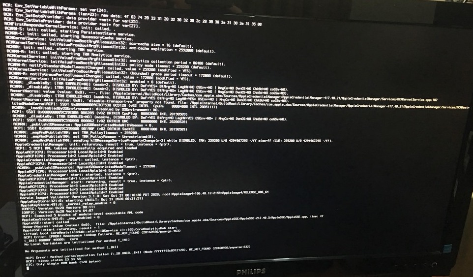

Ekteki config ile deneyip sonucu paylaş.

@KaoS Gönderdiğiniz config dosyasıyla denedim, yine konunun ilk gönderisindeki hatayı aldım. Aynı hata olduğu için bu sefer gönderide resim paylaşmama gerek olmadığını düşünüyorum.

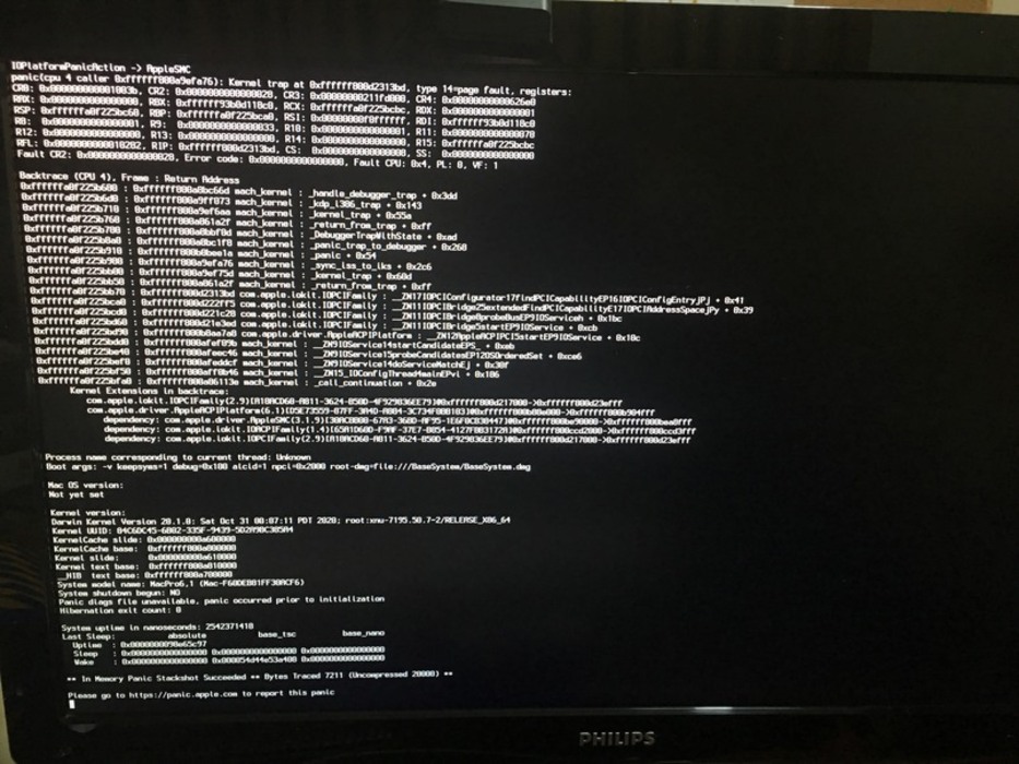

@KaoS İkinci gönderdiğiniz configle de denedim. Sonuç bu.

@KaoS Üçüncü config dosyası ne yazık ki yine hata verdi. Sonuç bu.

@KaoS Dördüncü config'de yine kernel panic aldım. Sonuç ektedir.

@KaoS Beşinci config yine hata verdi. Sonuç bu.

@KaoS Altıncı configde yine hata alıyorum. Sonuç ektedir.
