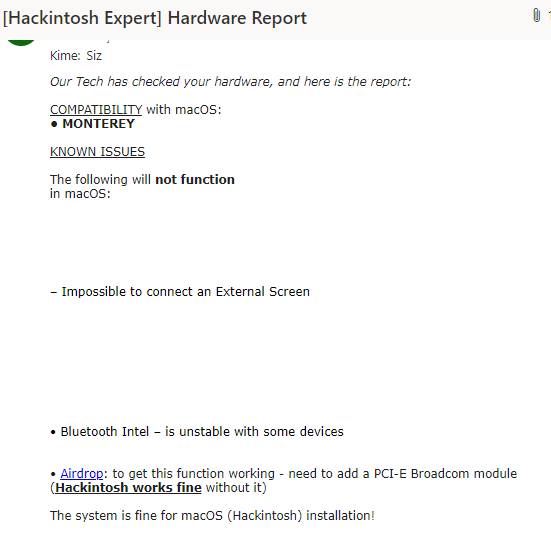

Hal böyle olunca ben de sorun sistemde mi diye kontrol etmek istedim. hackintosh experts diye bir siteden ücretsiz olarak donanımımı check ettirdim. Donanım listemi ekte paylaşacağım. Siteden bana yapılan geri dönüşte bilgisayarıma neredeyse sorunsuz bir şekilde Monterey Kuruyor olabilmem lazım ama bir türlü olmuyor. Stabilitesini geçtim en azından kurulum yapabilmek istiyorum.. Yardımcı olabilecek, fikir verebilecek kişiler var mı aranızda?

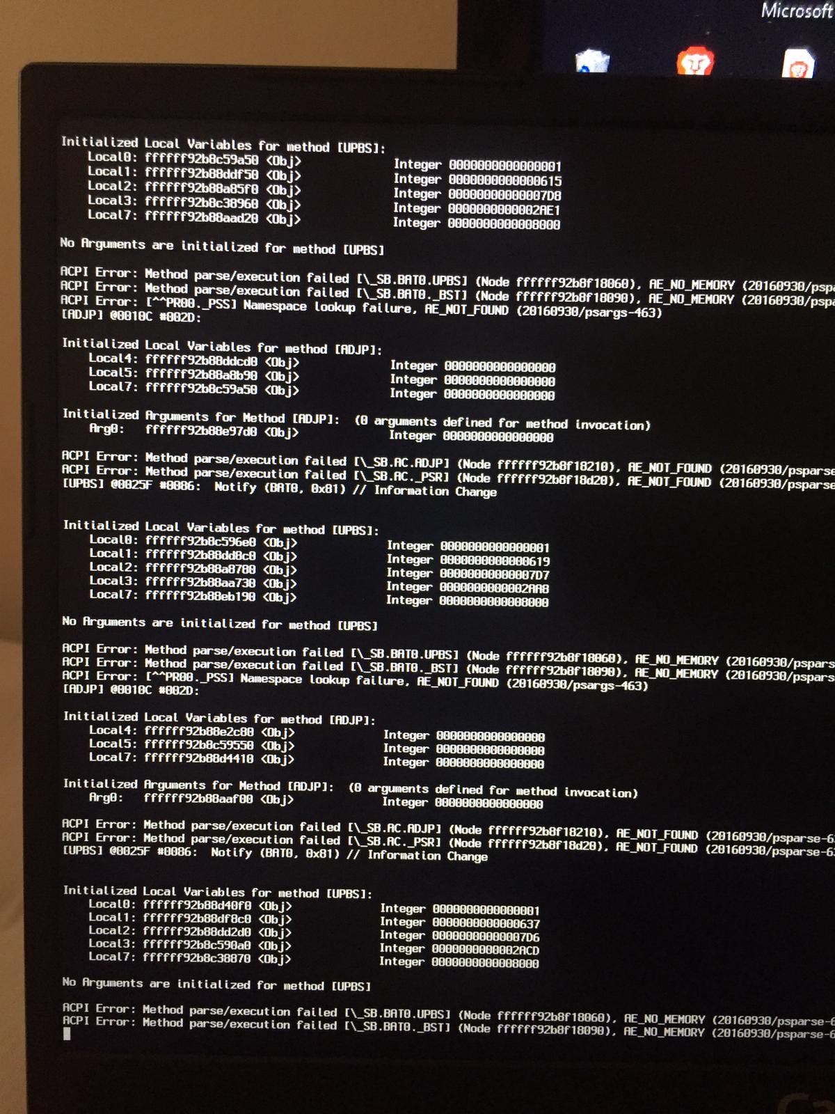

Onun kullandığı efiyi denedim ama onda da ekrandan ACPI error...... diye bir sürü hata akıp gidiyor. Belli bir süre sonra apple logosu, process bar ve mouse çıkıyor ama inanılmaz kasıyor o ekran. Process barda da ilerleme olmuyor.
Bahsettiğim ACPI errorlar da böyle bu arada

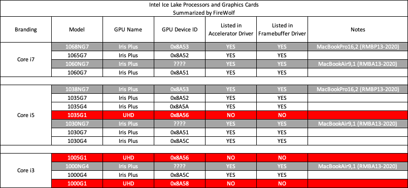

1.BIOS'unuzda DVMT önceden ayrılmış belleği 64MB veya üzeri olarak değiştirerek birçok KP sorununu çözebilirsiniz. Öncelikle bu ayarı değiştirerek kuruluma başlayın.Dizüstü bilgisayarınız özel bir UEFI bellenimi kullanıyorsa veya katı bir BIOS korumasına sahipse, sorunu çözmek için "-igfxdvmt" önyükleme bağımsız değişkenini eklemelisiniz.
2.G1 serisi işlemcilerdeki UHD Graphics aygıt kimlikleri Info.plist'te listelenmemiş olsa da, (ki listeyi görüyorsunuz işlemciniz kırmızı bantta)sürücünün kendisi donanımı desteklemektedir.
UHD Graphics'in tam hızlanma ile çalışmasını sağlamak için cihaz kimliğini taklit etmeniz gerekir.
Dolayısıyla sizin bir cihaz kimliği taklidine ihtiyacınız var. (i3 1005G1 cihazı i3 1035G7 olarak taklit edeceksiniz gibi.)
Tüm bu değişikliklerden sonra özellikle Bios DVMT belleği 64MB üzerine ayarlayıp bu efi ile deneyin. SMBios girdisi gerekebilir.

Bu linkini paylaştığım konudaki efiyi kullanarak bir kere kurulum sayfasına ulaşabildim. Tekrar ulaşabiliyor muyum diye tekrar denediğimde çok hızlı akan acpi error sayfası akmaya başladı.
