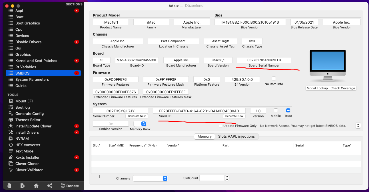

Merhaba, vmx dosyasını not defteri ile açıp "firmware = "efi" satırının hemen altına alta eklediğim satırları ekleyerek clover üzerinden üretilen numaraları giriyorum fakat SMUIDD ve Board Serial numberları yazacağım satırlar elimde yok. Bunları girmeye gerek var mı? Youtube da bir videonun altından almıştım bu satırları da

hocam sadece satırları aldığım dediğim gibi fakat dediğiniz gibi smUUID üretiyor ya onu yazacağım satır ne olmalı .vmx te nereye ekleyeceğim onu bilmiyorum
Sanallaştırma için bunların hepsini girmeye gerek yok. Apple servislerini aktif etmek için bu ayarları arıyorsanız sanallaştırmada MLB ve ROM değerinin doğru tanımlanması bunun için yeterlidir. Ek olarak sanallaştırma konusunda apple servislerinin özellikle sorunlu olduğunu bilmeniz gerekiyor. Dikkat edilmesi gereken önemli şey rom bilgisinin ethernet mac adresini göstermesidir.

Bunların hepsi sanal makineyi boot ederken macOS taklit etmeye yarayan config dosyası nvram değerlerini gösterir.
Sizin durumunuzda sanal makine için macOS taklit etme seçeneklerini şöyle genişletebilirsiniz.
örnek:
efi.nvram.var.MLB = "C02729701QXH69FJC"
Buna göre uuid şöyle gösterilebilir:
platfor-uuid = "ürettiğiniz numara"
Bu sorununuzu çözmezse kaynak depoyu da yapılandırmanızda kullanmanız gerekebilir.
