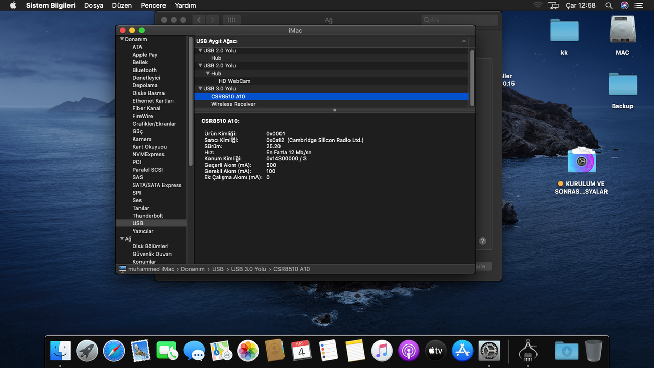

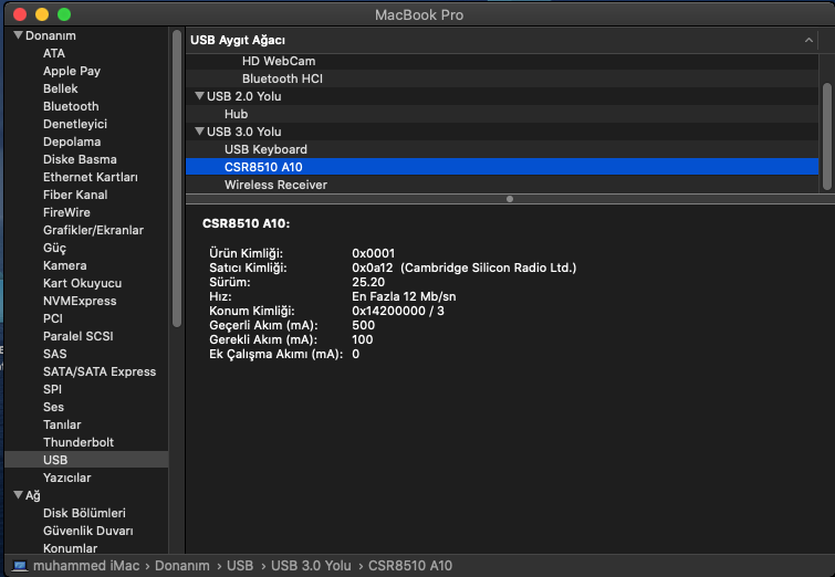

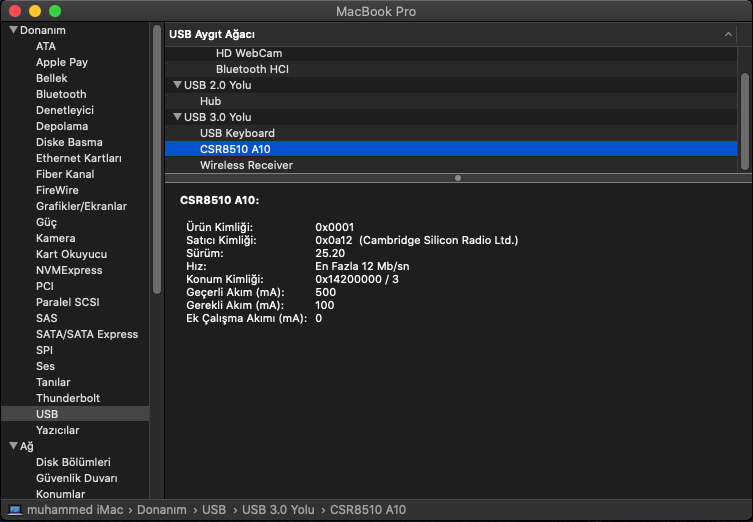

Bluetooth dongle aldım fakat kurulumunu bir türlü beceremedim. USB portunda takılı olarak görünüyor ama ne ayarlar kısmında ne de ağ ayarlarının içinde bluetooth simgesi yok. Yani bluetooth hiç görümüyor. Bu cihazın kurulumunu nasıl yapabilirim.

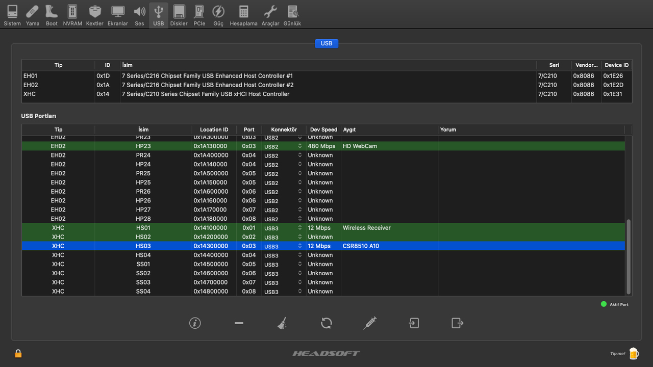

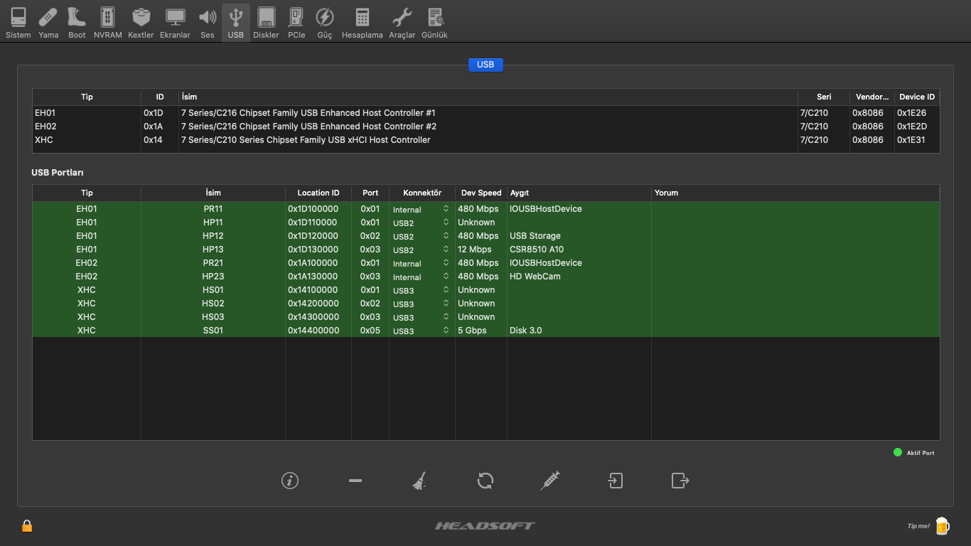

Hackintool açıp USB sekmesinin ekran resmini paylaş.

USB port yaman doğru gözüküyor.

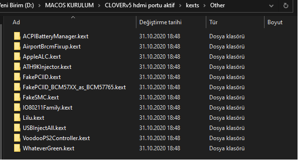

EFI/Clover/ACPI/Patched içerisinde hangi dosyalar var ve config dosyanı paylaşır mısın.

Config dosyam tam kurulum değil sadece bluetooth çalıştırmak için sıfırdan kurulum yaptım. Asıl başarılı kurulum yaptığım config dosyamın yedekleri var.
