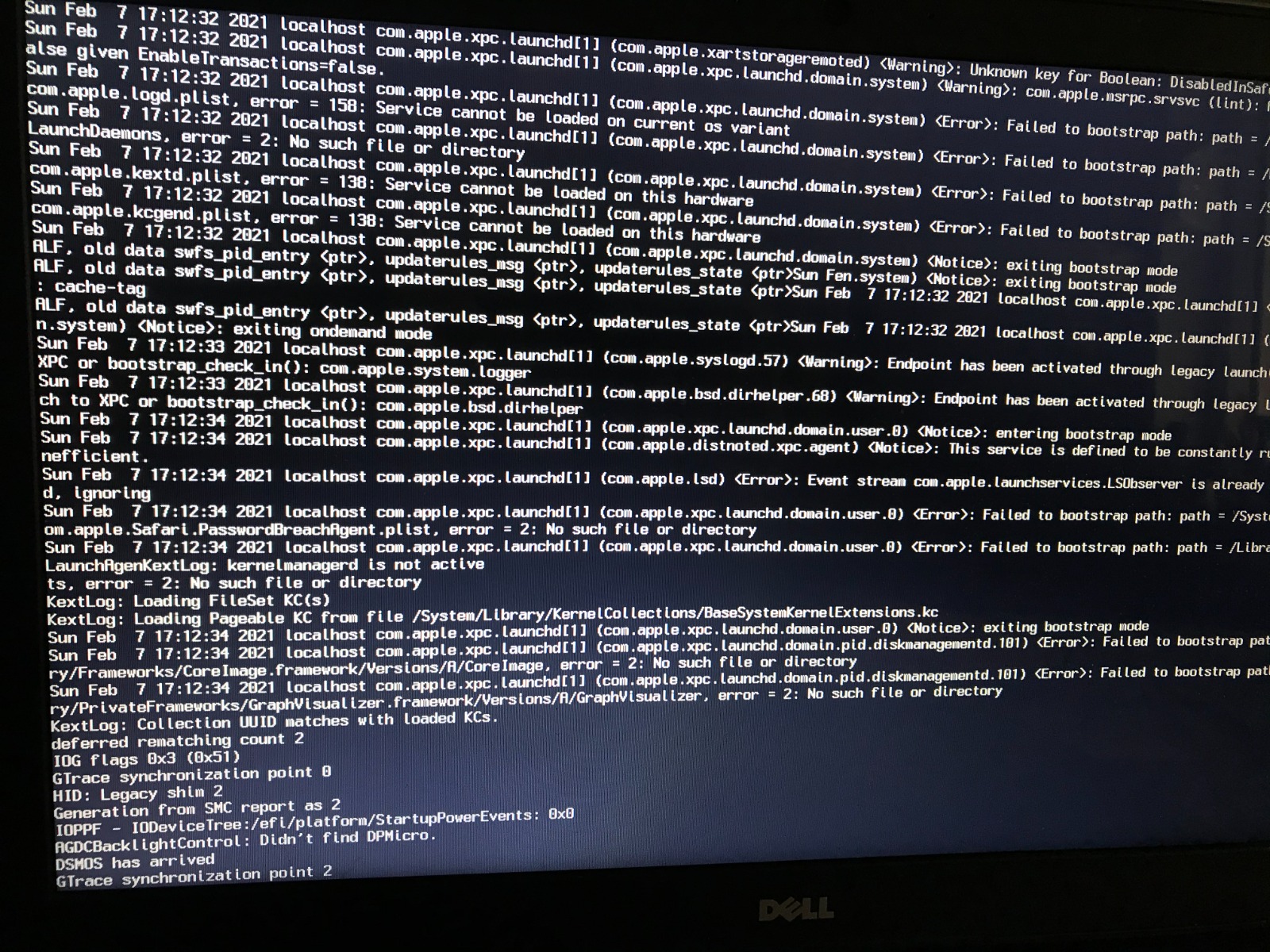

Merhaba Aynı bilgisayarı kullanıyorum. yukarıda belirtilern config.plist dosyasını gerekli konuma attım. Ancak ig-plartform-id nereye nasıl yazacağımı anlamadım. aldığım hata ektedir. yardımlarınızı bekliyorum. şimdiden teşekkürler. @cynic

Öncelikle Big sur versiyonu için sitnizden gerekli dosyaları edindim. bu hatayı başta alıyorum yani macos seçiyorum ilk çıkan kod ekranında takılıyorum.

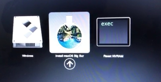

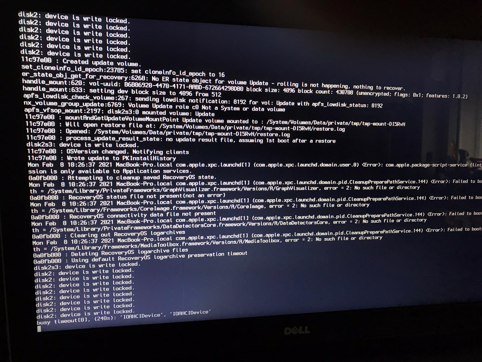

dediğiniz efi klasörünü usb içindeki ile değiştirdim aancak opncore başlangıcı yaptığımda windows açılmakta bu arada bilgisayarımda 240 gb ssd var bunda windows kurulu 320 gb ek bir hdd kurmak istiyorum macos u bu hdd sadece bu iş için ayırdım. Eski efi dosyasını usbye aktarınca bu ekrana giriyorum. resete basıyoyorum big sur yükleme seçeneğine basıp aynı yerde kalıyorum.

Benim verdiğim EFI ile denediniz mi?

evet denedim ss attığım ekran hiç gelmedi

Peki bu ekranda nasıl bir hata veriyor
