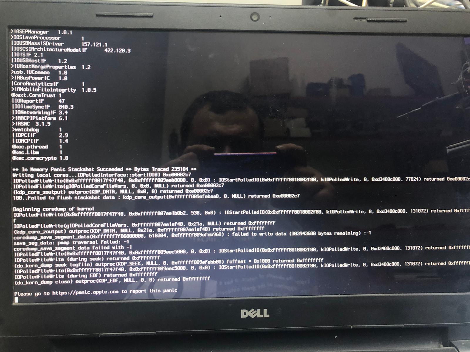

Merhaba arkadaşlar başlıktada belirtmiş olduğum gibi dell marka model bilgisayarıma Cataline yükledim fakat yaşamış olduğum bazı sıkıntıları aşamıyorum
Yardımcı Olabilirseniz Çok Memnun Olurum Başlıca Problemlerim Şu Şekilde.

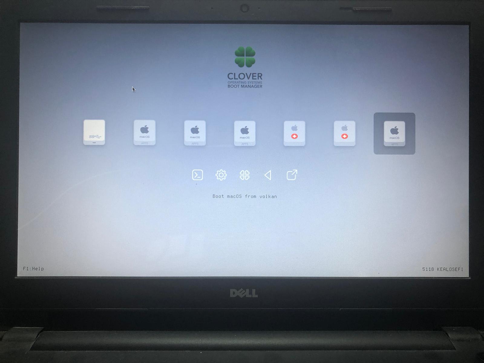

Öncelikle Clover Ekranı Birden Boot Mevcut Resimdeki Gibi

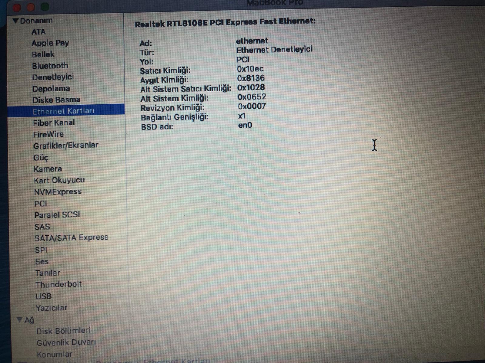

Bilgisayar Açıldıktan Sonra Kablosuz Mouse Çalıştıramadım ve Cihazın Kendi MousePad Sadece Sol Click Çalışıyor

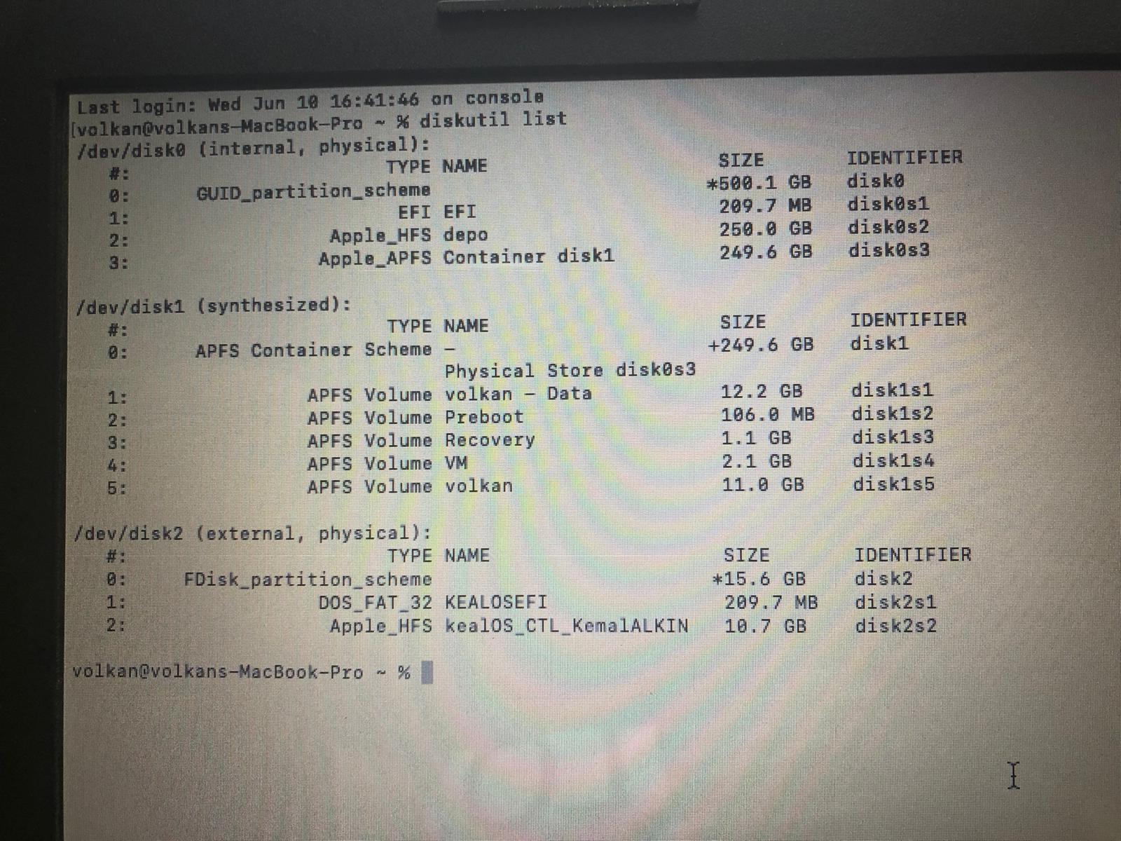

Terminal açıp diskutil list komutunun çıktısının paylaşır mısın.

Liste Bu Şekilde Çıkmaktadır

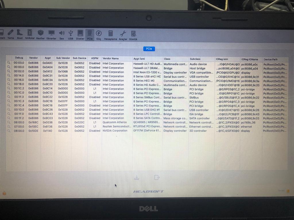

@KaoS Bey Merhaba Videolarınızı İzleyerek Başarılı Bir Kurulum Yapmış Bulunmaktayım Ekran Kartı ve Ses Kartınıda Tanıttım Sisteme Fakat İhtiyacım Olan Özelliği Çalıştıramadım Aslında macOs Kurma Amacım Apple İphone Ürünlerini DFU Mod Üzerinden Purple (Mühendislik) Moduna Almak Ancak USB portlarda problem yaşamaktayım Flash Bellek Harici Usb Portlarda Kablosuz Mouse Dahil Olmak Üzere Hiç Bir Aygıt Ne Yazıkki Çalıştıramadım.
Config.plist Dosyasını Bu Makaleden Aldım ve Sorunsuz Herşey Çalıştı Makale
Fakat Makalede Arkadaşımız Wifi Sorununu Çözdüğünü İletmiş Gerekli Dosyaları İndirdim Ancak
Arkadaşımız Kurulum İçin Bu Şekilde Bir Bilgi Vermiş
AR9485 klasörün için deki IO80211Family.kext S/L/E kurup rebuild cache yapıp yeniden başlatman yeterlidir. Eğer çalışmassa orjinal IO80211Family.kext kurup lilu ve athfixup efi/ clover/ kexts / other atıp dene. Yada S/L/E kur
Bahsetmiş Olduğu S/L/E Yoluna Kurulumu Nasıl Yapacağımı Anlayamadım kext dosyasını direk atamıyorum engel ile karşılaştım
Konu Hakkında Yardım Etmek İsterseniz Çok Memnun Olurum
USB Port İçin Makale deki uygulamayı yapmaya çalıştım ancak linkteki dosyayı kext olarak alamadım Intel FB-Patcher macOs un kendi içerisinde yer alan bir uygulamamı çözemedim makalede programın linkinede ulaşamadım iyi günler dilerim

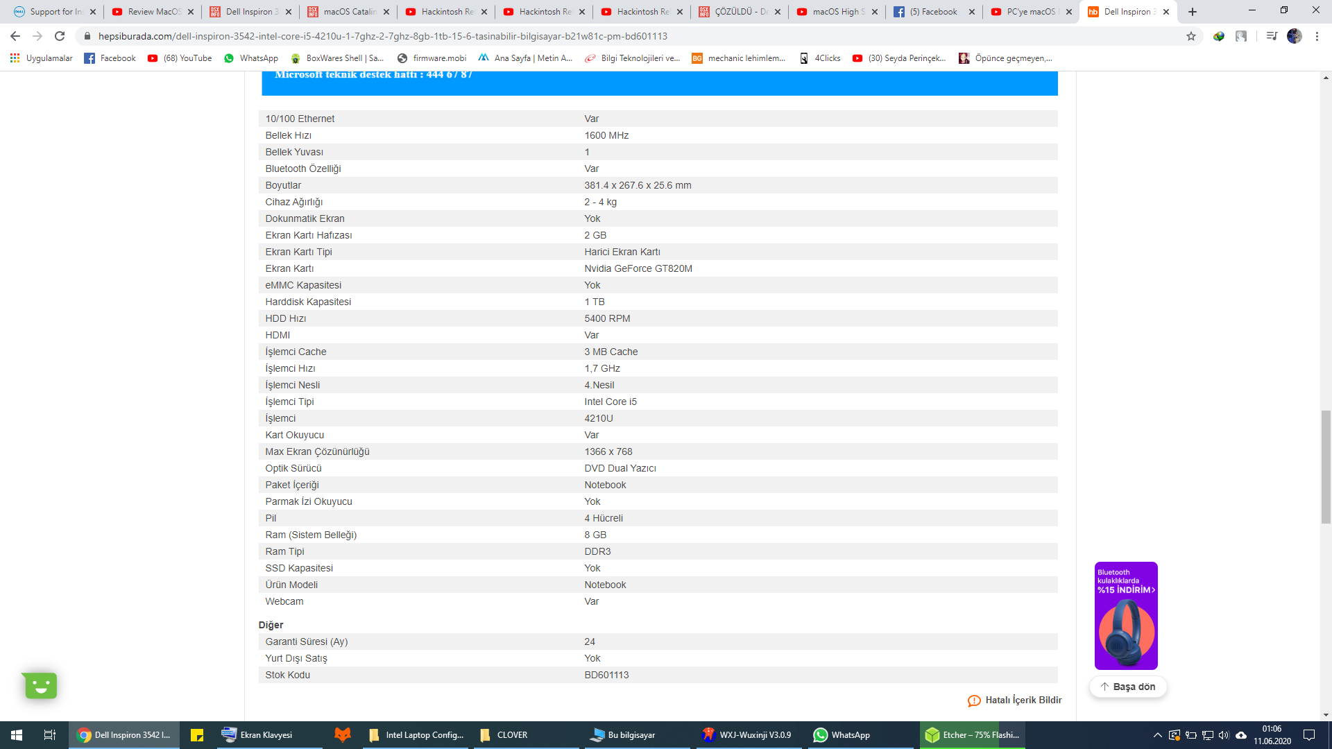

  • Üretici & Model: Dell Inspiron 15 3542
  • Detaylı CPU modeli: Intel Core i5 4210U
  • Grafik Aygıtları: HD Graphics 4600 & Nvidia GeForce GT820M (UYUMLU OLMADIĞI İÇİN DEVRE DIŞI)
  • Ağ Aygıtları:
  • Disk ve Ram: 500GB Dahili Hdd
Son Olarak Sleep Olayı GT840M Optimus grafik kartım desteklenmediği için DSDT ve SSDT patchleri ile devre dışı bıraktım; sleep çalışmadığı için ayrı olarak DSDT'de gerekli _PRW ve WAK patchlerini yaptım ve o da çözüldü. Bu İşlemide Çözemedim DSDT ve SSDT Patchlerini Nasıl Yükleyebileceğimi Bilemiyorum

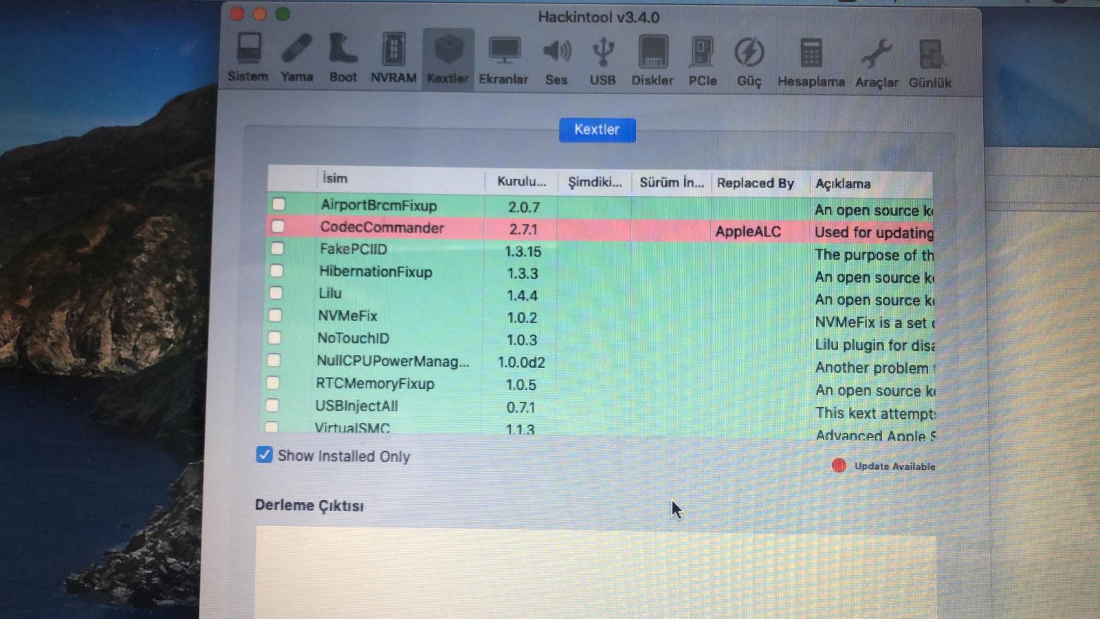

Videonuzdaki gibi Hacking toolstan kextleri kontrol ettiğimde AppleALC kırmızı ve pasifti ayrıca bilgisayarda ses yoktu bende o işlemi uyguladım videodaki yapmış olduğunuz işlemleri tek tek yaptım sabahladım diye bilirim postu dün gece açmıştım ekran kartı vs sizin videonuz sayesinde tanıttım clover boot ayarlarından nvdia disable yapmadan açılmıyordu onları kapattım config hazır ama videonuzu takip ederek editledim hatta ekran kartını kurduktan sonra izin yok uyarısı verdi sistem confiği ile tekrar boot ederek bazı düzeltmeler yaptım config.plist flash bellek üzerinden editledim
Şuan Hackintooldaki kext görüntüsü
ASUSTEK PRİME B450M-A ll
AMD Ryzen 5 2600X
NVIDIA GeForce GT 710 2GB
Realtek ALC S1200A
KINGSTON SKC2000M8250G & Samsung SSD 870 QVO 1TB & & 32 GB DDR4
Sevgili arkadaşım bu config üzerinde senin sistemin ile alakalı olmayan o kadar çok şey var ki anlatamam sana ve ekran kartı kesinlikle hazır tanıtılmış vaziyette zira 1536 MB olduğuna bahse bile girerim burada benim anlattığım hiçbir şey yapılmamış vaziyette. Bu configler sadece ilk kurulumda kullanılsın diye var. Neyse ekte verdiğim config adını config.plist yapıp sistemi açmaya çalış ve sonucu paylaş.

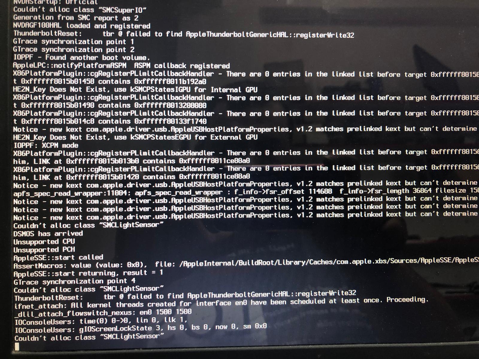

Kaos Bey Vermiş Olduğunuz Config dosyasında SMCLight Sensör hatası vermekte

SMClightSensor ne alaka bizim imajlarımızın içersinde böyle birşey yok. Sen farklı bir imaj mı kullanmaktasın ?

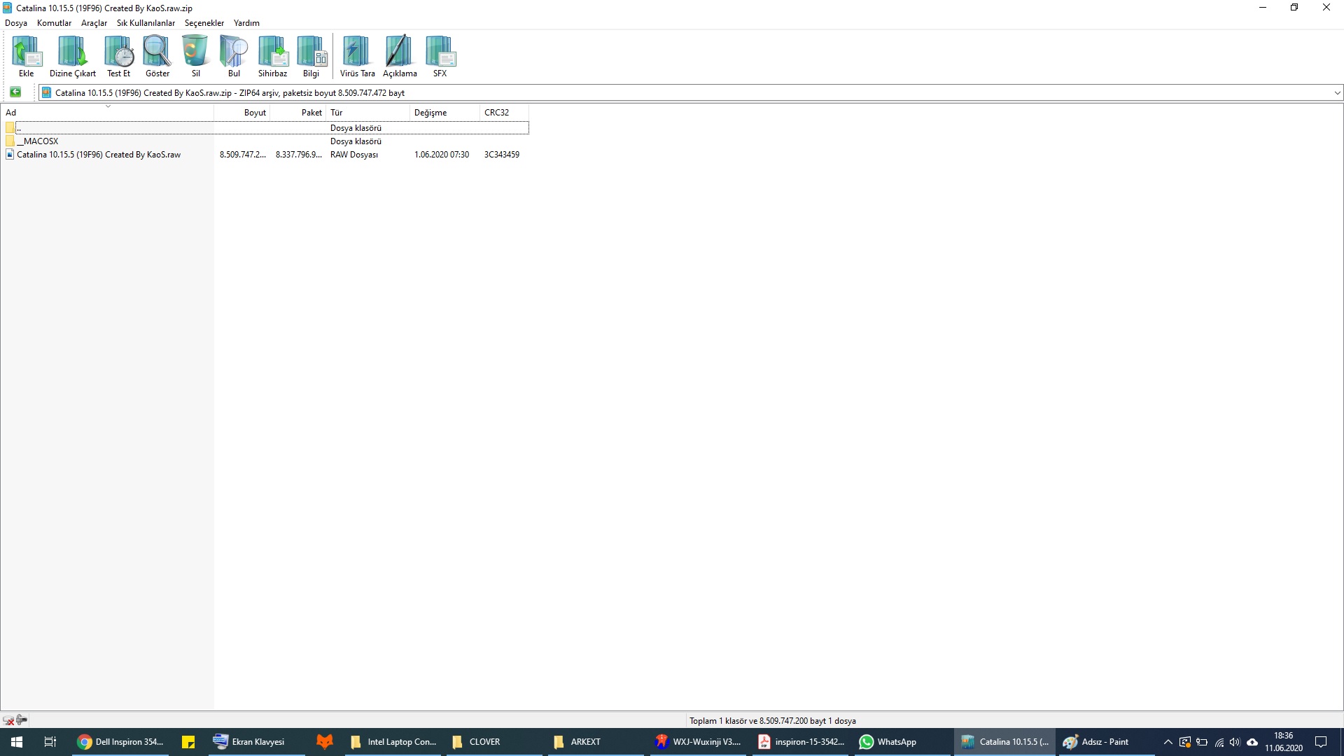

Arkadaşım sitemizde güncel imaj bulunmakta lütfen kim olduğu belli olmayan kişilerin hazırladığı imajları kullanmayın ki destek verebilelim.
Bizim imaj var elinde sıfırdan bizim imaj ile kurulum yap sorun alırsan yaz ben yardımcı olacağım.

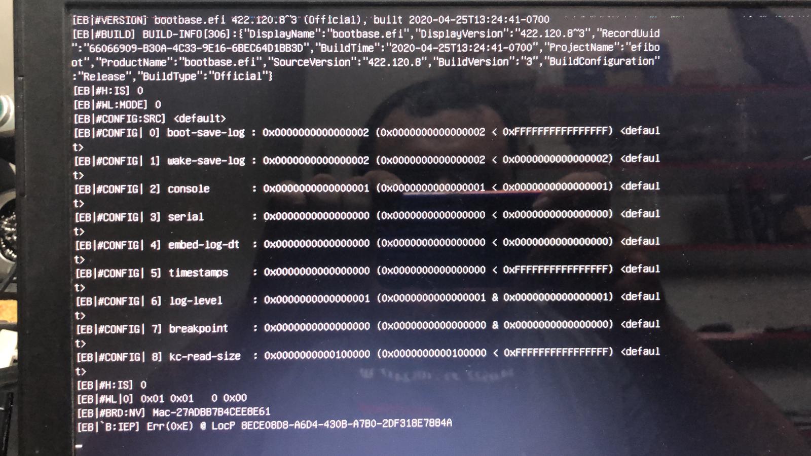

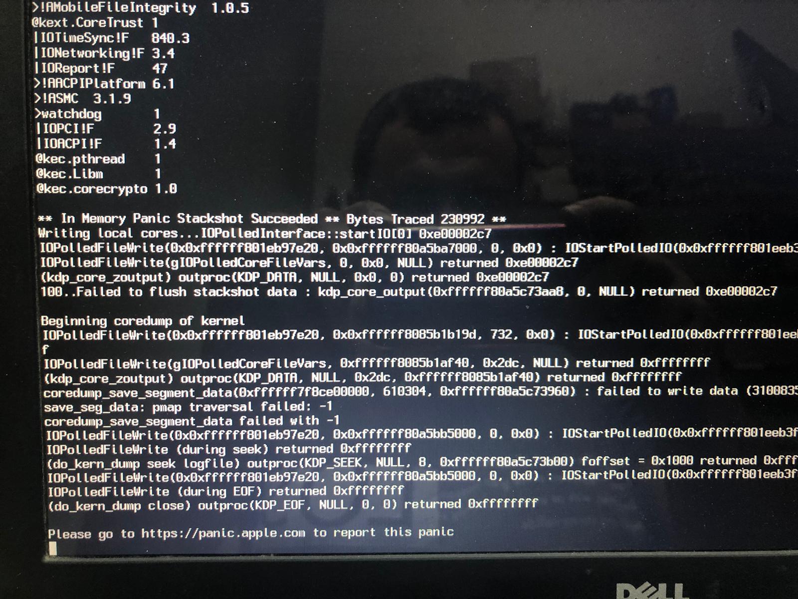

@KaoS Clover Ekranından Kuruluma Geçmek İstediğimde Bu Hatayı Almaktayım
AMD Ryzen 5 2600X
Realtek ALC S1200A
Mevcut EFI klasörünün yerine ekte verdiğimi koyarak deneme yap. Cihazında FileVault desteklenmiyor bu yüzden almaktasın bu hatayı.
