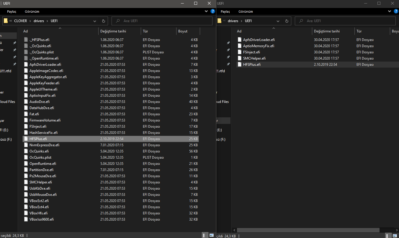

Yedeklediğin Clover klasörü (Orijinal imaj içindeki) içerisine gir ve Dirvers/UEFI içerisinden HFSPlus.efi dosyasını kopyala USB içerisinde aynı konuma yapıştırıp tekrar deneme yapıp sonucu paylaş.
Tepkiler: excaliber
smtcnts
7 Eyl 2020
USB nin içerisinde dediğiniz dosya yoktu bile orjinalinden kopyaladım. ayriyetten orjinal imaj içerisindeki çoğu dosya benim kendi laptobuma gore bulduğum efi içerisinde yok bu normal mi acaba. Şuan dediğinizi yaptım deneme yapıyorum hemen.
Dediğinizi yaptım ve şuan geldi macos kurulumu. Yukarida dediğim gibi orjinal imajin içerisindeki dosyalarin bazilarinin benim yukledigim imajda olmaması sıkıntı değildir dimi ?

Sıkıntı olmaz. İmaj içerisindeki dosyalar genel dosyalar her cihazda çalışabilsin diye. Bunlardan olmayanlar senin cihazında gerekli değil demektir.

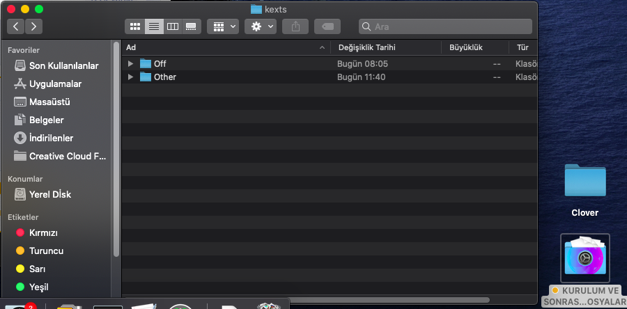

Terimlere çok hakim değilim kusura bakmayın bazı dediklerninizi anlamamış olabilirim. Ama sanırım Clover Bootloader kullanıyorum. Heliportu yukledim fakat indirdiğim kexi nasaıl yükleyip çalıştıracağım konusunda cidden bir fikrim yok. Opencore programı hatalı sanırım bende. Config düzenleme için Clover Configurator çalışıyor fakat oradan nasıl bir işlem gerçekleştireceğim inanın bilmiyorum . yardımcı olabilir misiniz ?
Buradaki Clover klasörünün clover/kexts/other uzantısına kexi yapıştırdım bundan sonra ne yapmalıyım tam olarak

Kurulum ve SOnrası dosyalar klasörünü incelersen orada klasörler içinde Beni Oku dosyalarının olduğunu görebilirsin. Kext kurulumu, Bootloader kurulumu vs. AYrıca video rehberleri de izle. Ve rehberler kategorisini inceleyip terimler ve Hackintosh hakkında bilgi sahibi olabilirsin, zor değil. Örnek rehberler:

Clover configurator ile EFI mount yap sonra orda Efı/Clover/kexts/other klasörüne dediğim kexti kopyala. Yeniden başlat
Sistemini USB olmadan açabiliyor musun?

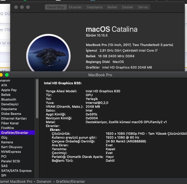

Nvidia çalışmaz dahili ekran kartını tanıttıysan tamamdır.
smtcnts
7 Eyl 2020
ben direk bu bilgisayara özel clover dosyalarını indirdim sistemde ekran kartım yazıyor zaten diye uğraşmamıştım. Tanıtılmış durumda sanırsam değil mi ? Yoksa KaoS un yaptığı videodaki gibi tanıtıyım mı ekstra bende ?
