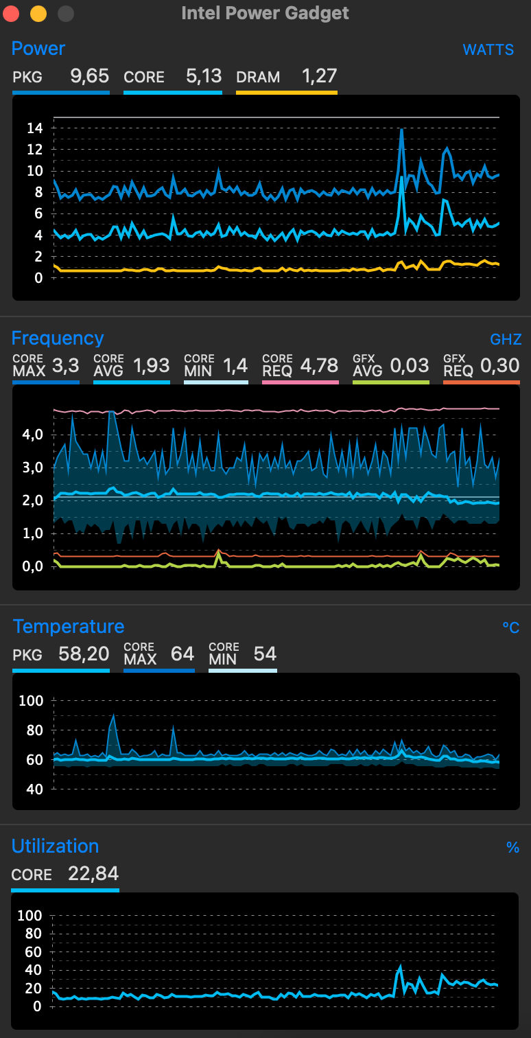

Peki big sur yerine ventura yada sonoma performans konusunda yada cihaz isinma konusunda degisiklik olma ihitimali varmi?
Windows da kullandigim zaman laptopu, fan hemen acilmiyor ve cihaz daha az isiniyor. bana oyle geliyor apple de gpu ayarlarinda sorun var gibi, ama gpu iyi calisiyor ama isinma olayi biraz sIkIntIlI gibi su an big sur de.
bir seyler yolunda gitmiyor, ben bu kullandigim efi yi internetten buldum ve update yaptim ama simdi intel power gadget ile baktitigimda power PKG cok yuksek. 10 watt civari. Bunun cok daha dusuk olmasi gerekiyormus.
