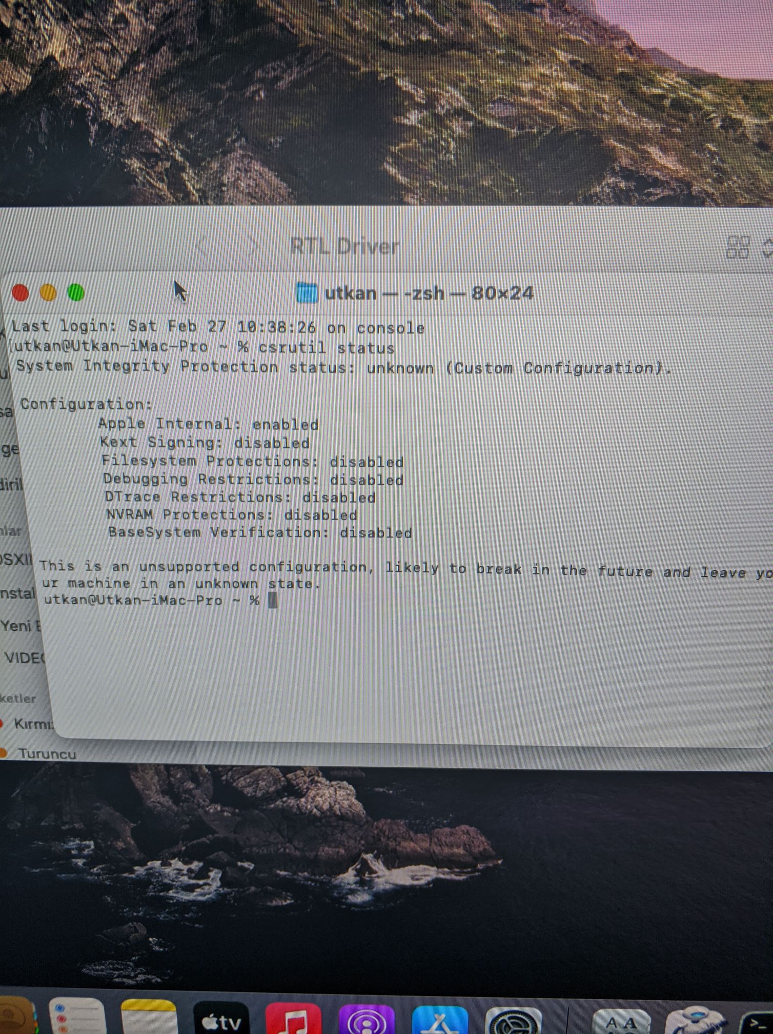

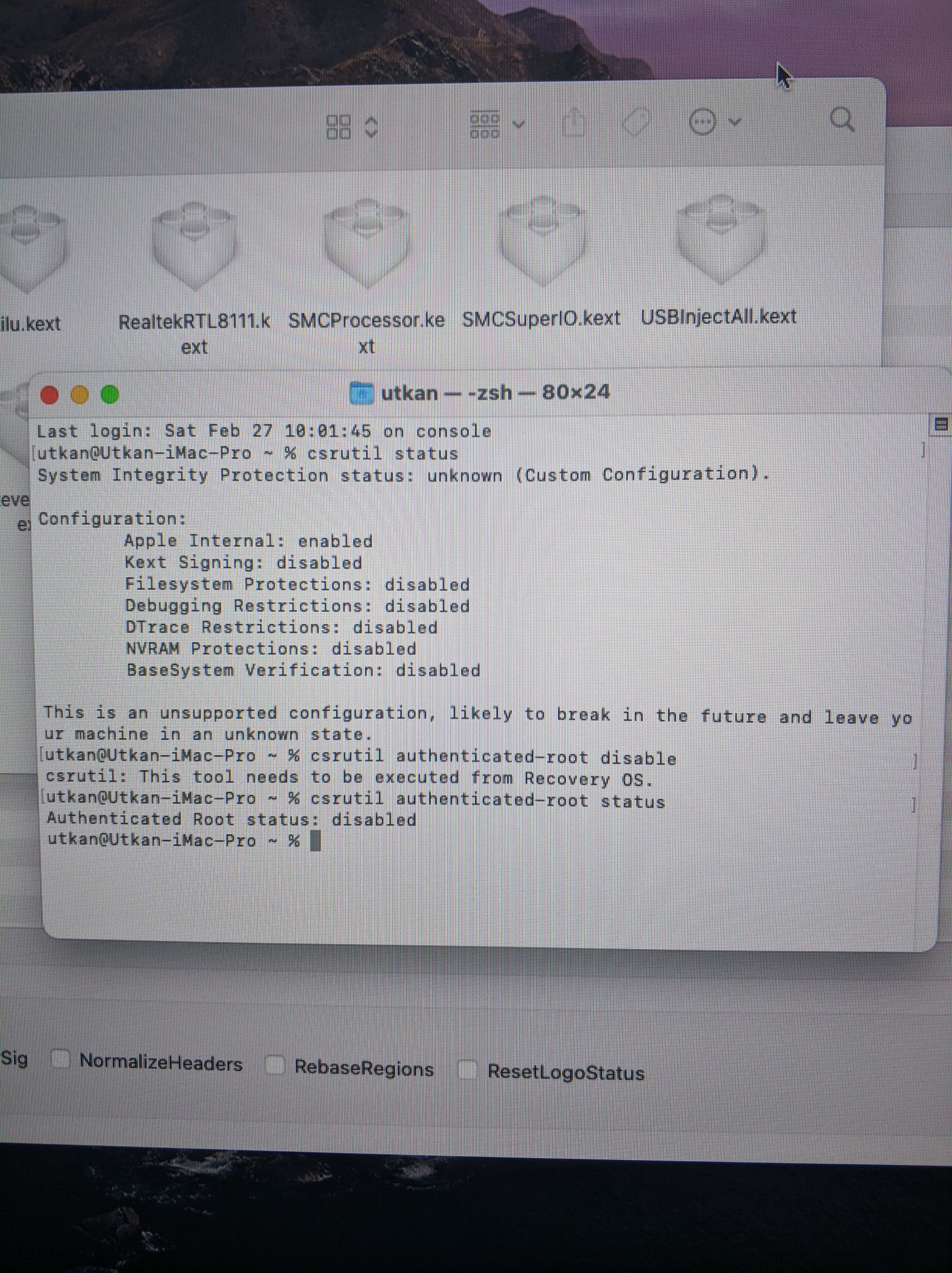

bunu yaptıktan sonra reset nvram yapın sonra recovery girin recoveryde iken direk disable yazmayın. csrutil status yazın eğer unknown yerine enable yazıyorsa o halloldu ondan sonra dediğim 2 komutu sırayla yazın disable olanlar. ve bilgisayarı yeniden başlatın

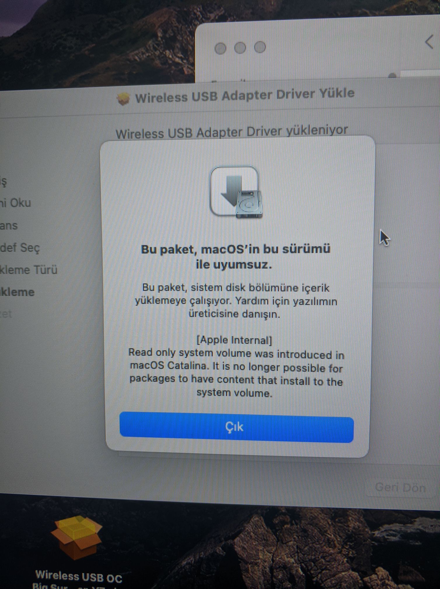

Dediklerinizi aynen yaptım. Enable dedi recoveryde. Ama yine de aynı hatayı verdi
Csrutil status ise artık böyle

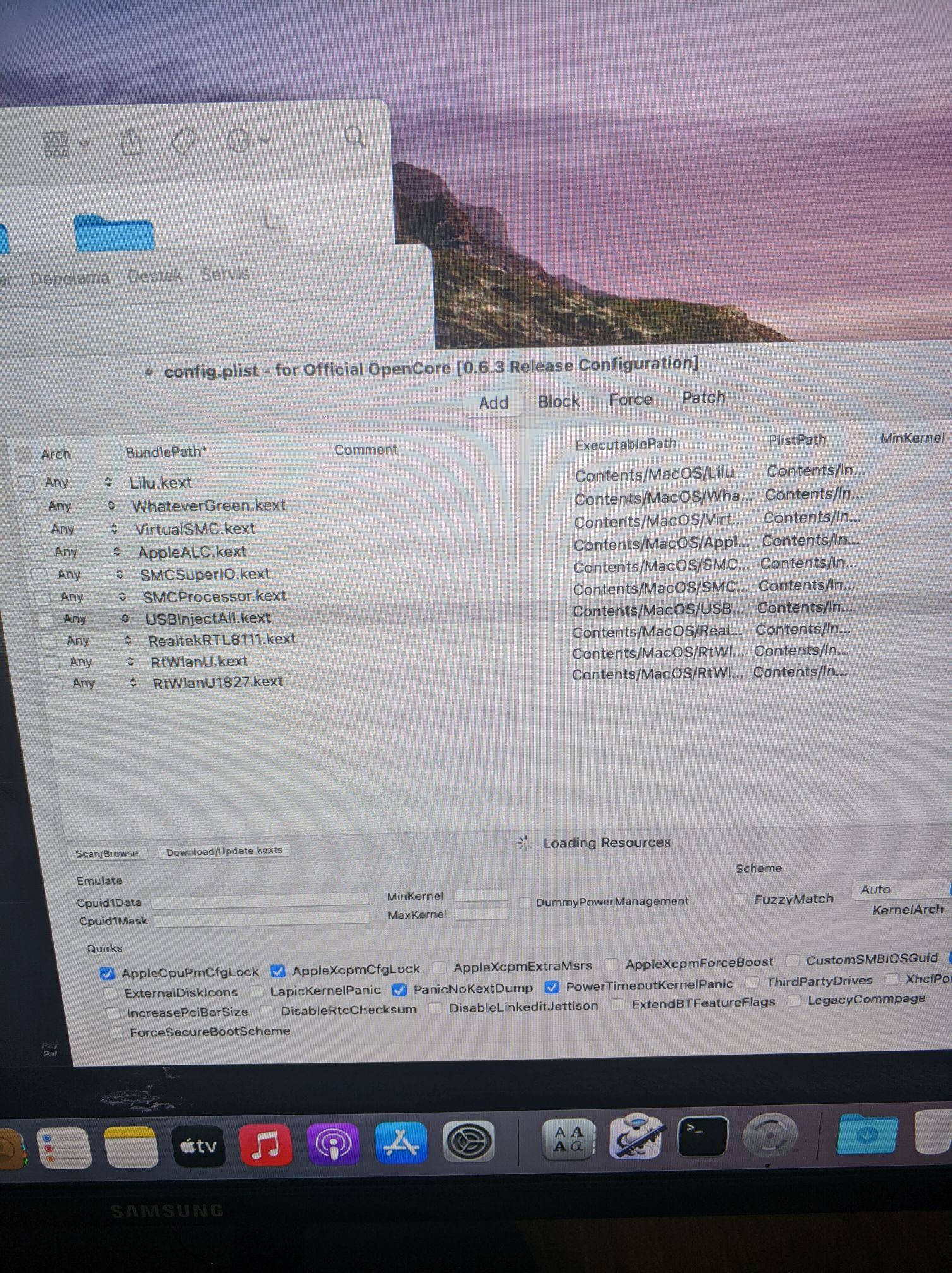

evet bununla açıyorum, ıvy bridge için olan config çalışmadığı için hocamız hazırlamıştı.
Kextler buradan sırayla RtlWlanU ve Rtl WlanU1827 kextlerini indirin ve OC/Kexts klasörüne atın
confiğin adını düzeltip değiştirmeyi unutmayın ardndan reset nvram yapın ve sistemi açın

İşlemci halloldu ama wi-fi hala aynı. Kextler aktif. Yine de cihazı görmüyor. Teşekkür ederim

İşlemci halloldu ama wi-fi hala aynı. Kextler aktif. Yine de cihazı görmüyor. Teşekkür ederimEkli dosyayı görüntüle 34454
Hocam genelde eski driver da olsa çalışması lazım fakat işler big sur ve catalina da biraz farklı sanırım tabi catalina da çalışma ihtimali daha yüksek.
Bu gidişle ya ethernet ile devam ediceksiniz ya da yeni bir wifi adaptörü alacaksınız big surda çalışan

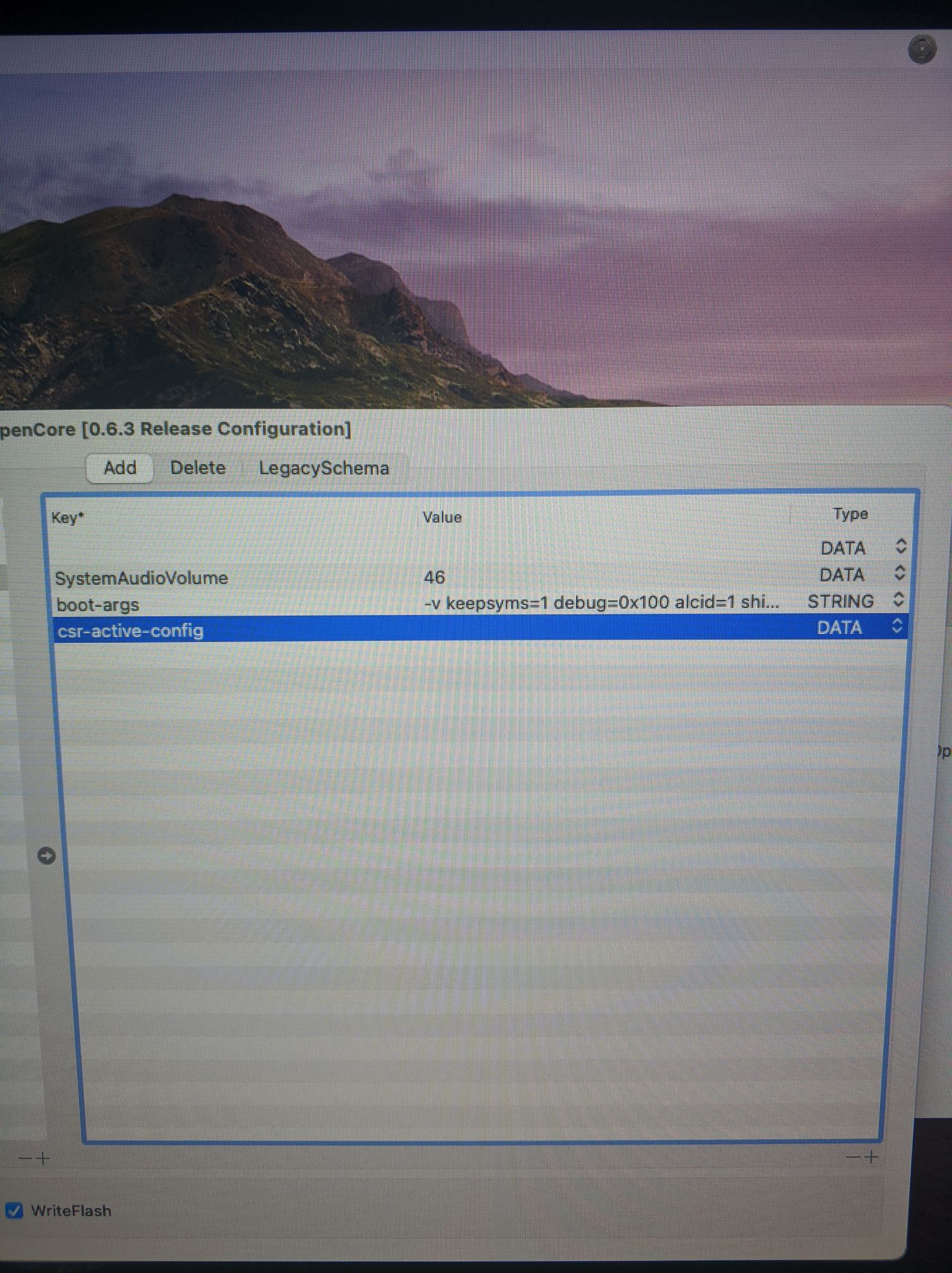

O satırı tamamen silin ve delete kısmında varsa ordan da silip deneyiniz.
Ben bir link vermiştim orda uyum listesinde olmadığını söylemiştim daha uğraşmayın bence.
Secureboot config içerisinde disable mi ona da bakın. Ve USB port yaması da size engel olabilir

O satırı tamamen silin ben delete kısmında varsa ordan da silip deneyiniz.
Ben bir link vermiştim orda uyum listesinde olmadığını söylemiştim sahan uğraşmayın bence.
Hocam RTL8192FU diye geçiyor fakat listede yok ama normalde kendi driverının kurduğu 2 kext ile çalışması gerekmiyor mu? Big Sur da S/L/E içine kext kururlmuyor diye biliyorum izinlerden dolayı
Bu dediklerinizi biraz daha anlaşılır hale getirir misiniz :)
