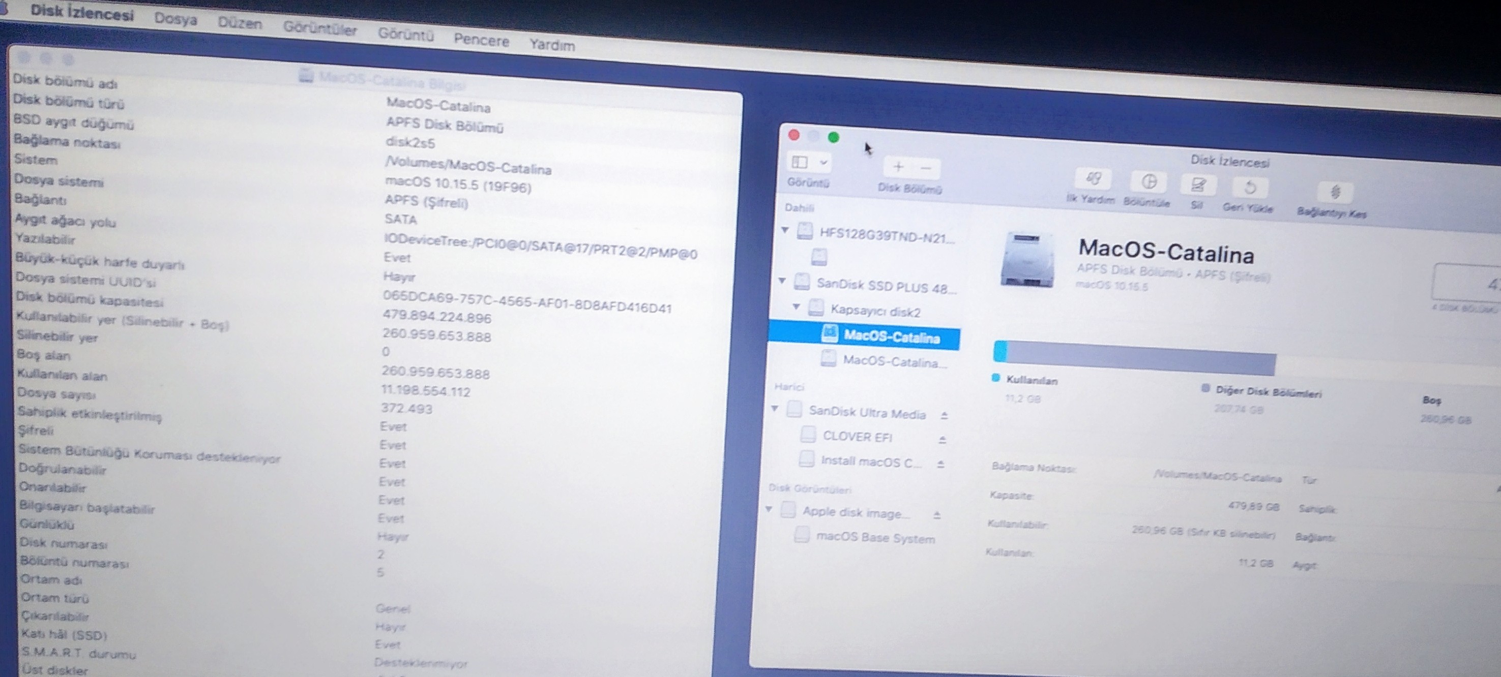

Diskleri listelediğimde %5 paused yazıyordu
Onun dışında içindeki EFI yi kurtarabilme şansım var mıdır?

Driverların olup olmadığını nasıl kontrol edebilirim ve sistemi nereden boot edeceğim ?
Bağlantıdaki dosyanın içindeki dosyaları EFI/Clover/Drivers/UEFI içerisine ekle.
Sistemi FileVault yazan girişten boot et.
