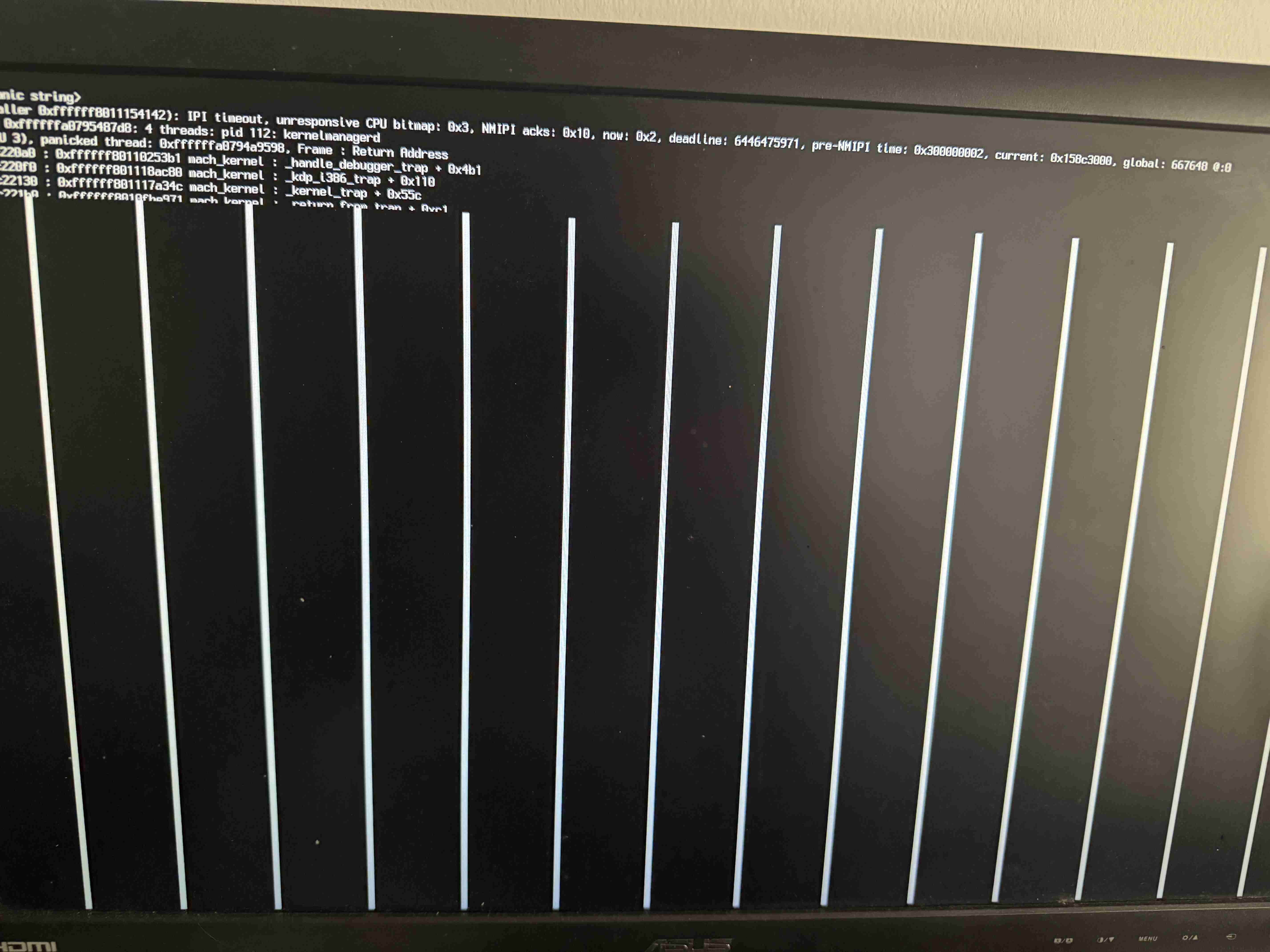

Leider funktioniert diese Konfiguration nicht, der Rechner startet den Bootloader, dann wähle ich den Loader aus, dann erscheint die schwarze Schrift im Anhang und der Rechner startet neu
Sonoma am Lader
FUJITSU ESPRIMO D538
Intel Core i3-9100
hd 630
500GB HDD Ram 8gb
Versuchen Sie es mit NVRam Reset.

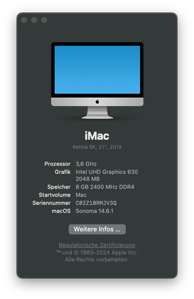

Teşekkürler, Mac OS'u başarıyla yükleyebildim
Ne yazık ki, grafik kartı 7mb olarak algılanıyor
Bu normal mi yoksa bir şeyleri değiştirmem mi gerekiyor?

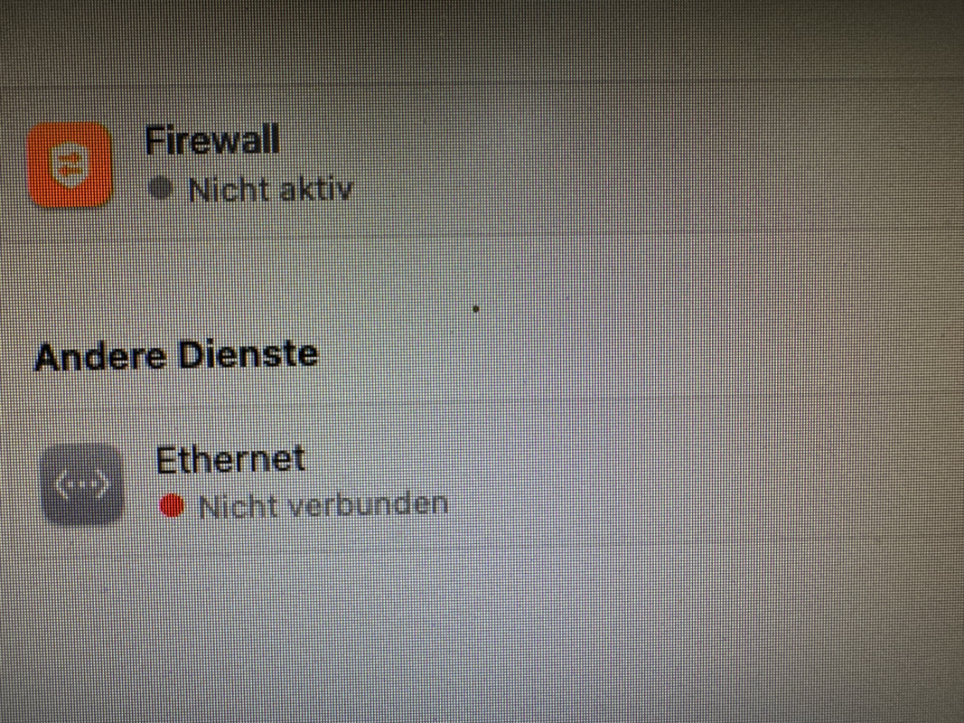

Lan bağlantısı çalışmıyor, ses de çalışmıyor ve dd'nin ekran kartıyla nasıl çalıştığını görmem gerekiyor. USB bellek olmadan sisteme önyükleme yapabilmek için opencore'u sabit sürücüye nasıl aktarabilirim?
Erhernet kart modelinizi ve ses kart modelinizi yazın.

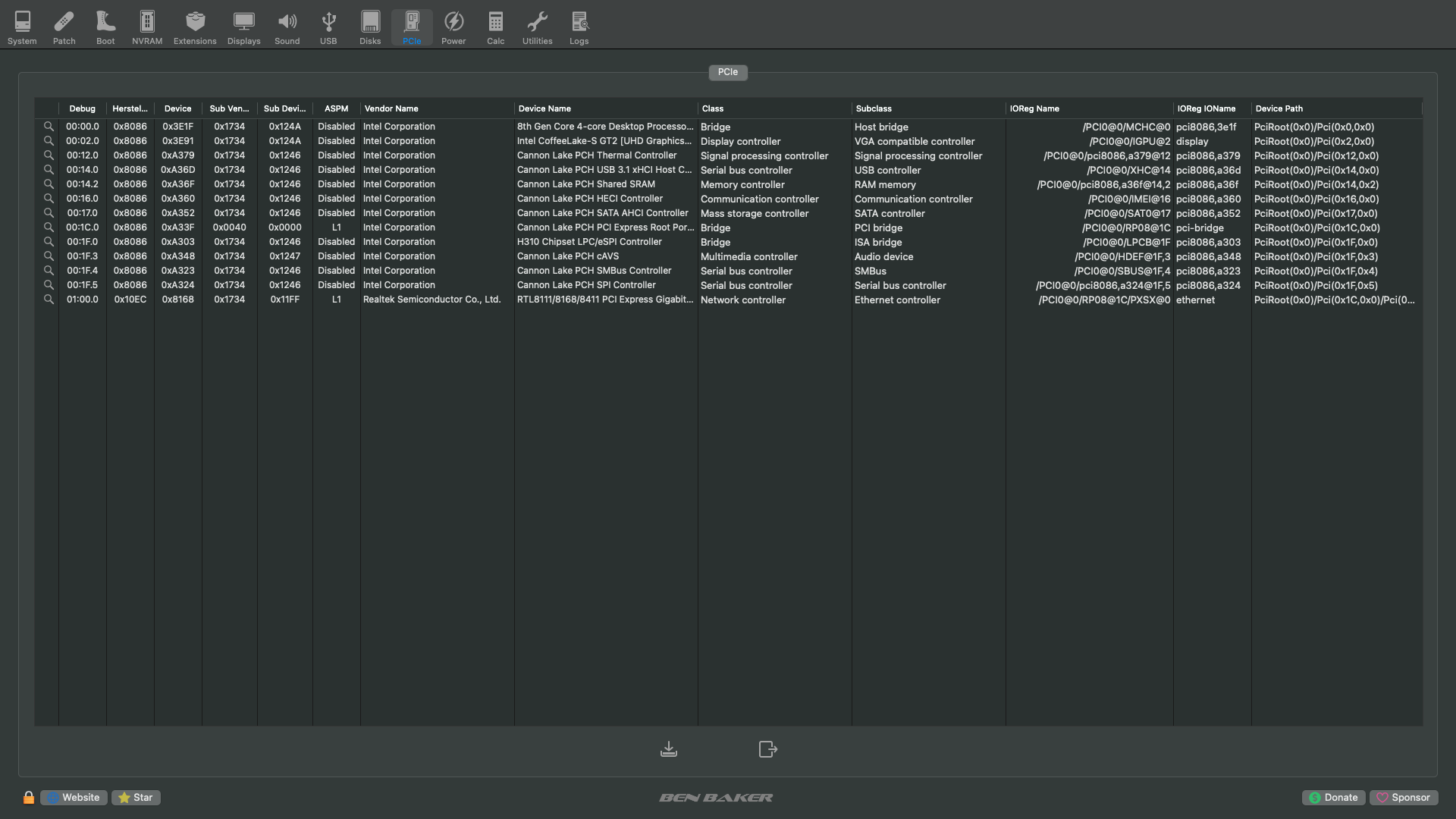

Ağ kartı:
RealTek Semiconductor RTL8168/8111 PCI-E Gigabit Ethernet NIC
Ses adaptörü:
Intel Cannon Lake-H/S - cAVS (Ses, Ses, Konuşma) [B0]
Komik olan şey, kırmızı bir nokta ile ağa bağlı diyor, ağ kartı çalışıyor gibi görünüyor ama bir adres almıyor,
Bu kext var zaten plist içerisinde.

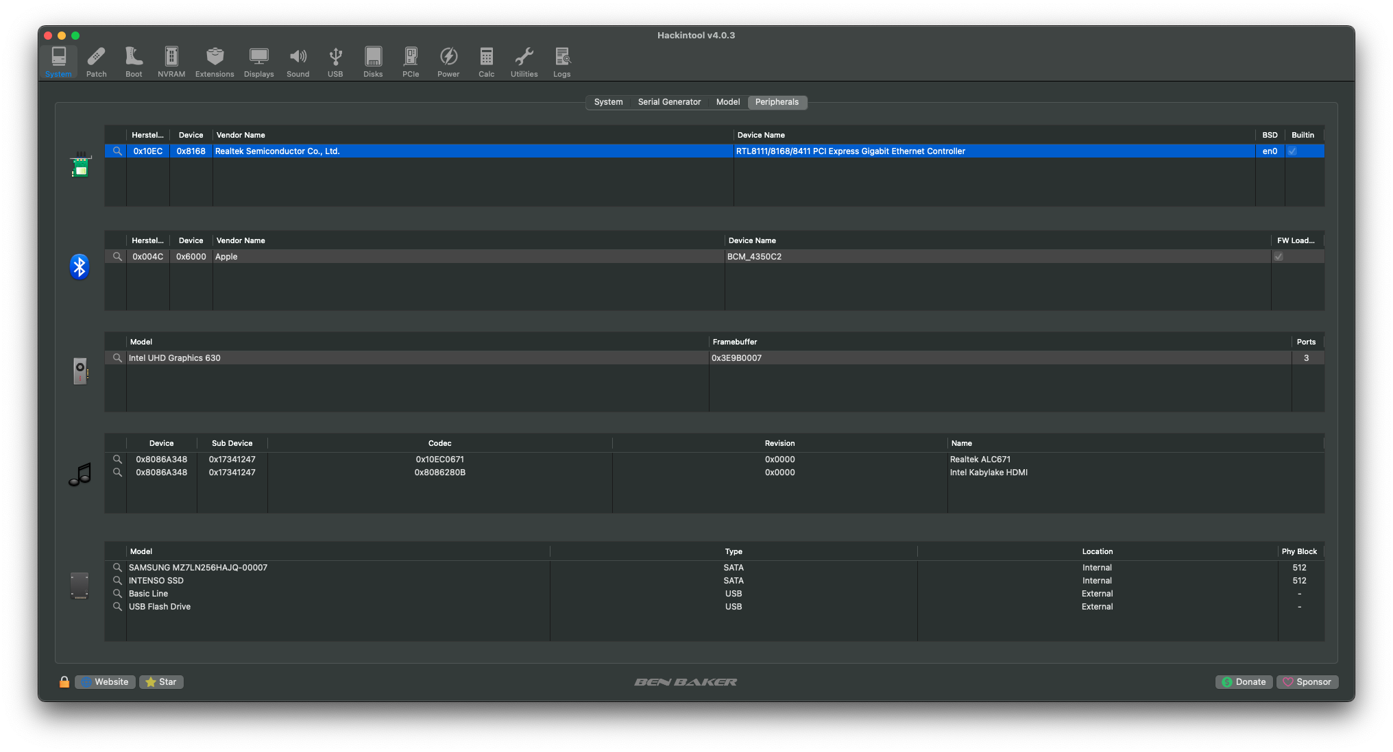

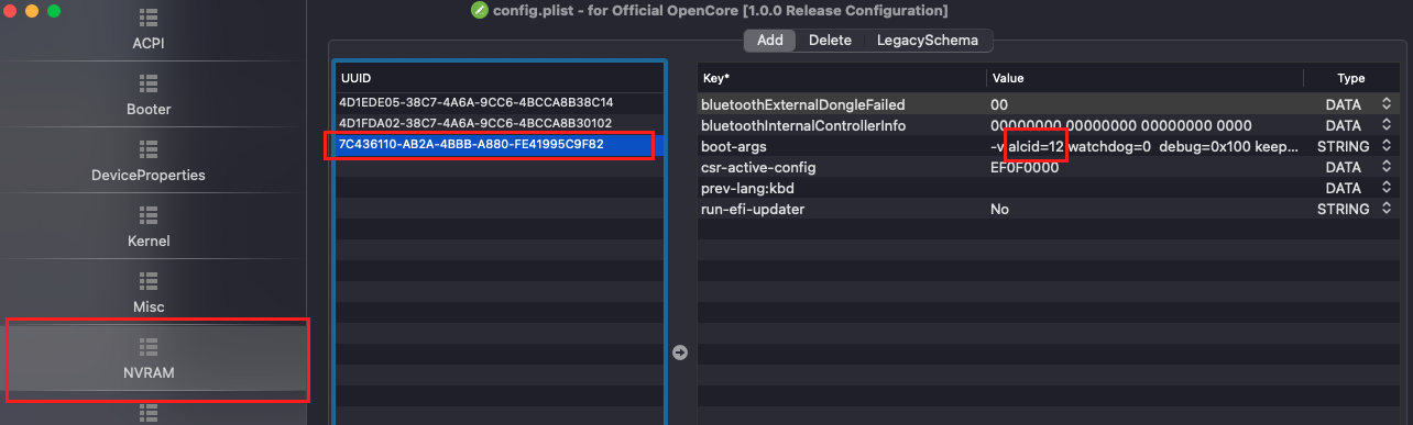

Audio-Chip alc671
Siehe Foto für Ian unter MacOS
Intel Core i3-9100
hd 630
500GB HDD Ram 8gb
Es funktioniert mit angehängter Audio-Plist. Wenn nicht, versuchen Sie es mit der Layout-ID 15,16 oder 18. wie alcid=15. Vergessen Sie nicht, den NVRAM Reset

Ich werde es sofort mit Voice-ID testen
Gibt es noch eine Lösung für die LAN-Verbindung?
Andernfalls muss ich jedes Mal Windows starten, wenn ich Änderungen vornehme, da der Mac kein Internet hat. Ich habe bereits Schlüssel geändert oder Mac OS neu installiert, aber diese LAN-Verbindung möchte nicht funktionieren

Ekran kartı yamanız ne durumda?
Sizinle paylaşılan yapılandırmaları deniyor musunuz? Sonuçları paylaştığınızı göremiyorum.

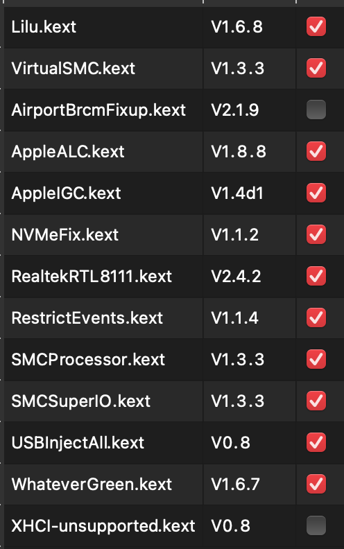

Ethernet kart modelinizi RTL811 olarak belirtmişsiniz. Ama yapılandırmanız birden fazla ethernet kexti görünüyor. Bunlardan sadece RTL811 olanı bırakın diğerlerini hem yapılandırmadan hemde OC > KEXT içerisinden silin.
Yapılandırma dosyanızda bulunan RTL811 kextinin OC > KEXT klasörünüzde bulunduğundan emin olun.
RTL8111 kextlerini bu bağlantıda bulabilirsiniz.
macOS için RTL8111 Ethernet Kartı Sürücüsü - osxinfo.net: Hackintosh Türkiye Destek Platformu
Görselde ethernet için sadece rtl811 gösterildi.
Bunlara ek olarak size göstrilen önerileri uygulayıp dönüş sağlayın.
Denemelerinizde ileleyemiyorsanız EFI klasörünüzü herhangi bir buluta yükleyip burdan link paylaşın birlikte kontrol sağlayalım.

Senin yapılandırmanı kullanıyorum
id16 nvram sıfırlandığında ses kartı tanındı ve sonra çalıştı
Ekran kartını birkaç kez yamaladım ama işe yaramıyor, hiçbir değişiklik yok
internet anahtarını klasörden sildim ve içinde sadece 8111'i bıraktım ama ne yazık ki hata devam ediyor
başka şeyler de denedim ama onlar da işe yaramıyor

-igfxvesa ekran kartınızı vesa sürücüler ile çalıştırmay zorlar. Doğal olarak ekran kartı yaması sistem tarafından atlanır ve ekran kartı yaması için yaptığınız değişiklikler anlaşılmaz. Bu kodu boot-args içerisinden kaldırıyorum.
Ağ kartı için gereksiz kextleri kaldırdım EFI içerisindeki kextleri güncelledim ve genel olarak EFI yeniden optimize ettim.
Bu yapılandırmayı deneyerek sonucu paylaş. ResetNvram yapmayı unutma.

Ich habe Ihren Ordner genomemen und neu gestartet
Aus diesem Grund ist NVRAM-Reset die einzige Möglichkeit, Kernel-Panik zu verhindern.
Foto“ ist angehängt
Intel Core i3-9100
hd 630
500GB HDD Ram 8gb
Bununla deneyebilir misin?
Hata görsellerini tam erkan olacak şekilde paylaşın.

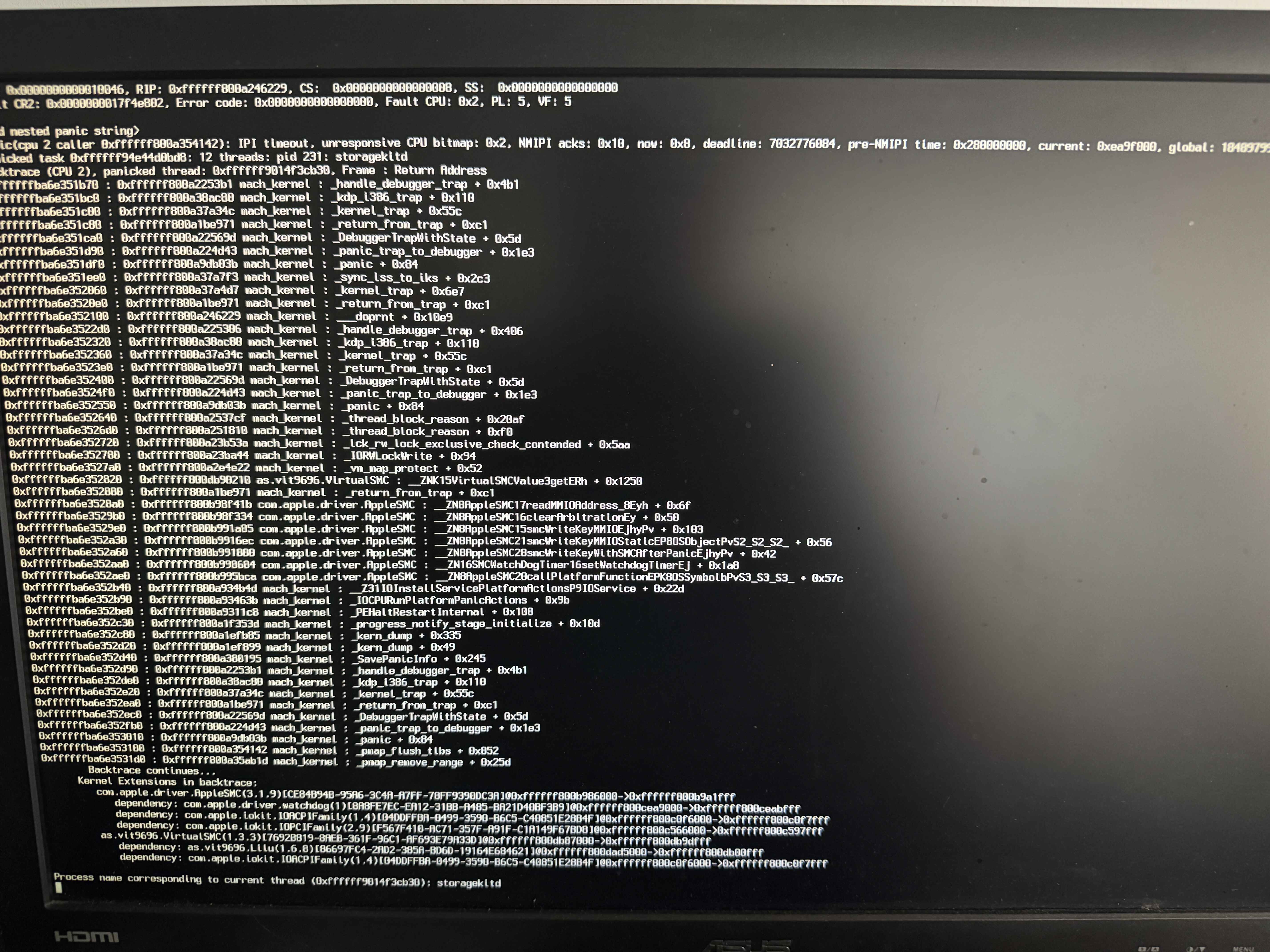

Direktes Auslösen von Kernlpanic mit neuer Konfiguration
der Wurm ist irgendwo drin
Edit
Efi klasörünüzü USB belleğe tekrar kopyaladım, ancak daha sonra bayrağı yapılandırmaya tekrar taktım ve çekirdek paniği gitti
Efi klasörünüzü tekrar usb belleğe kopyaladım ve yapılandırmadaki bayrağı tekrar ayarladım, bundan sonra kernl paniği gitti ancak lan ve ekran kartı çalışmıyor

Bu yapılandırma ile de çalışmıyor.
Açılıyor ve sonra bu paniği tekrar tetikliyor
Intel Core i3-9100
hd 630
500GB HDD Ram 8gb
Bu config.plisti buraya ekleyin.
