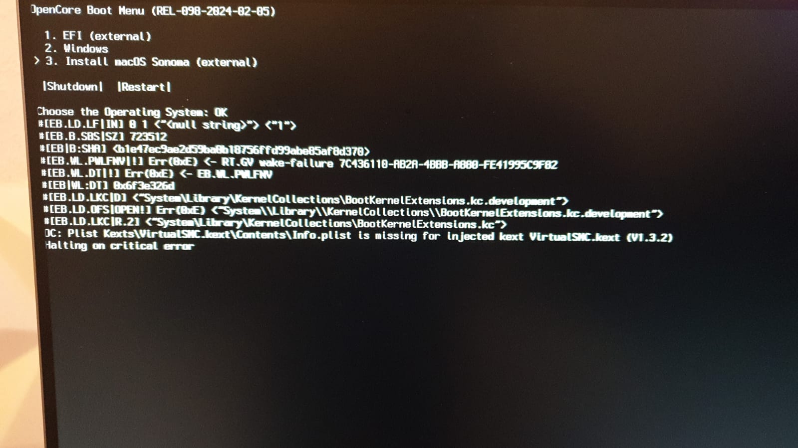

Öncellikle cevap icin tesekkürler, 6 cekirdek icin hazirlanmis config ile kurulum yaparken verbose modda takili kaliyor mesela install Sonoma diyorum 10 saniye yazilar akiyor saatlerce öyle kaliyor

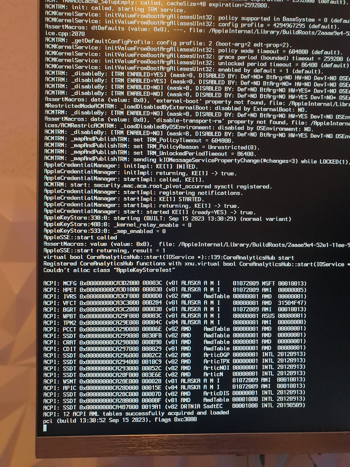

O takılı kaldığı sayfanın görselini paylaşın hatayı görelim.

selam dönüs yapamadim kusura bakmayin ekte görüntüyü paylasiyorum
henüz sorunu cözemedim acikcasi benim sistemimle her seyi ayni olan sadece ekran karti farkli olan bir kac kisinin EFI sini denedim ek olarak onlarda ise bu yazilar akmiyor sadece apple logosu geliyor direkt öyle kaliyor

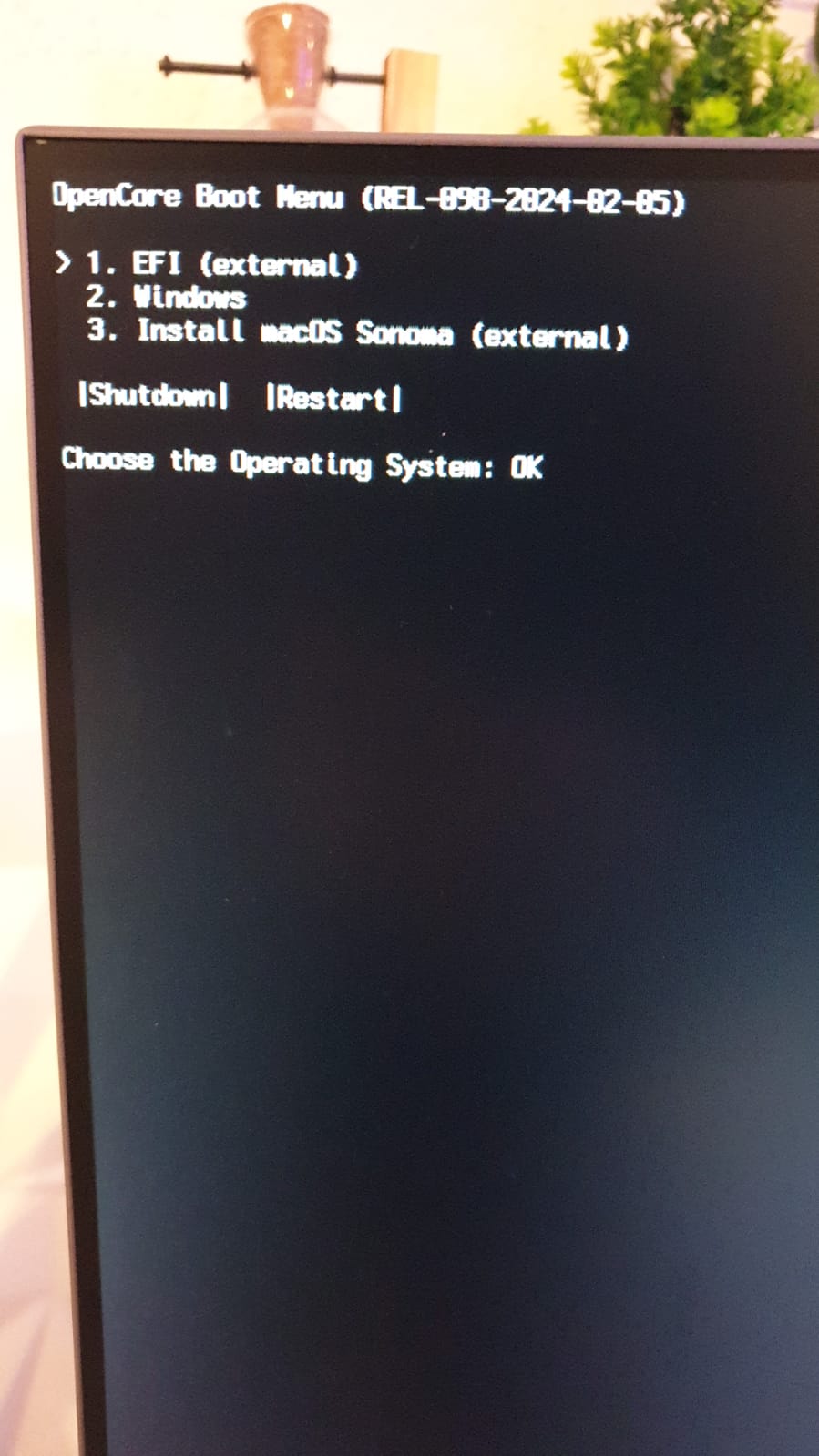

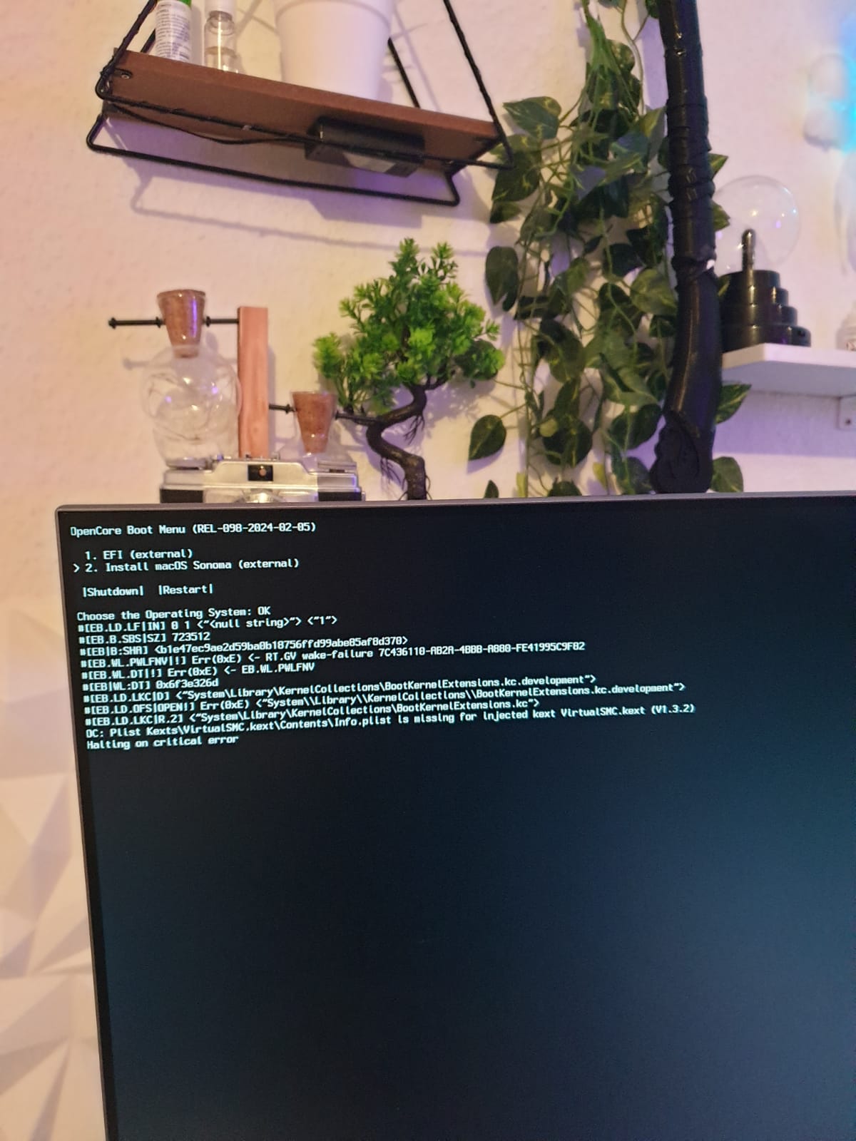

bilgisayardaki ssd lerin baglantisini kestim lakin m2 ssdler var 2 tane birinde windows kurulu digerinde ise oyunlar mevcut onlari da mi cikarmaliyim. ayriyeten su an ki EFI ile denedigimde yani sizin attiginiz direkt asagidaki görüntü geliyor

Aslında kurulum için Windows bağlantısını kesmek yararlı olur. (İçlerinde Samsung PM981/991 ssd olmasın da)
Deneyin.

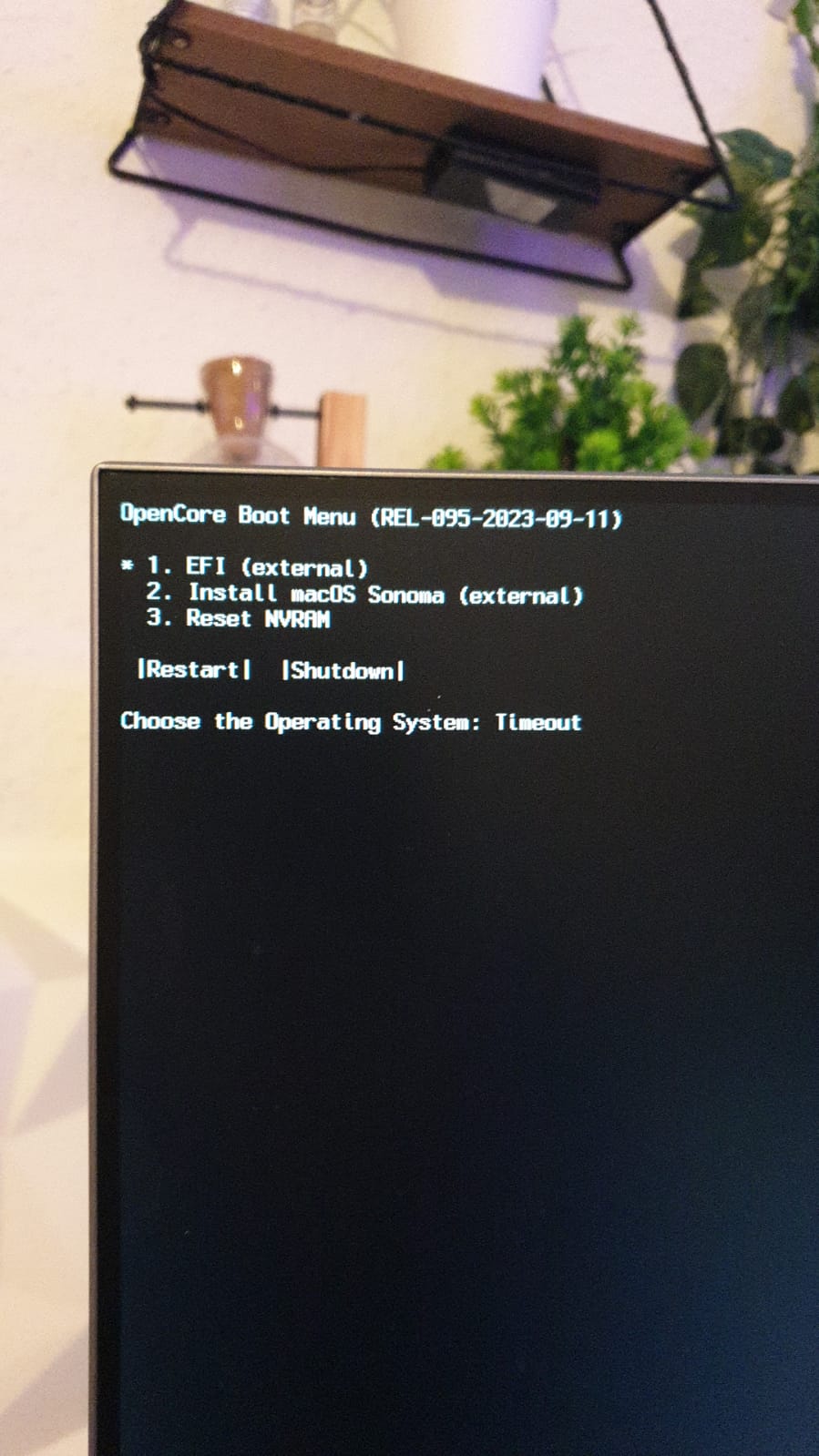

ilk linkteki arkadasin verdikleriyle denedigimde timeout aliyorum sistem hicbir sey secmeme izin vermiyor. Sizinkinde ise bu arada bütün ssdler cikarilmis durumda sadece bir ssd takili diger paylastigim görüntüdeki hatayi aliyorum. Bu arada m2 ssdler WD Blue markasinin SN570 modeliydi samsung degiller yani

Ben şunu çözmeye çalışıyorum: Eklediğim son Efi ile ben deniyorum ve OpenCore ekranında disk ikonlarını görüyorum oysa sizde text görünüyor.
ALI EREN
21 Nis 2021
41
onu bende anlamadim aslinda en basta ikonlar görünüyordu sonrasinda verdiginiz efi den sonra text olarak görünüyorlar

Sayfada kurulum yapılmış EFI var deneyin.
bunu da denedim dedim ya ilk paylastiginiz linktekini deneyince timeout aliyorum diye

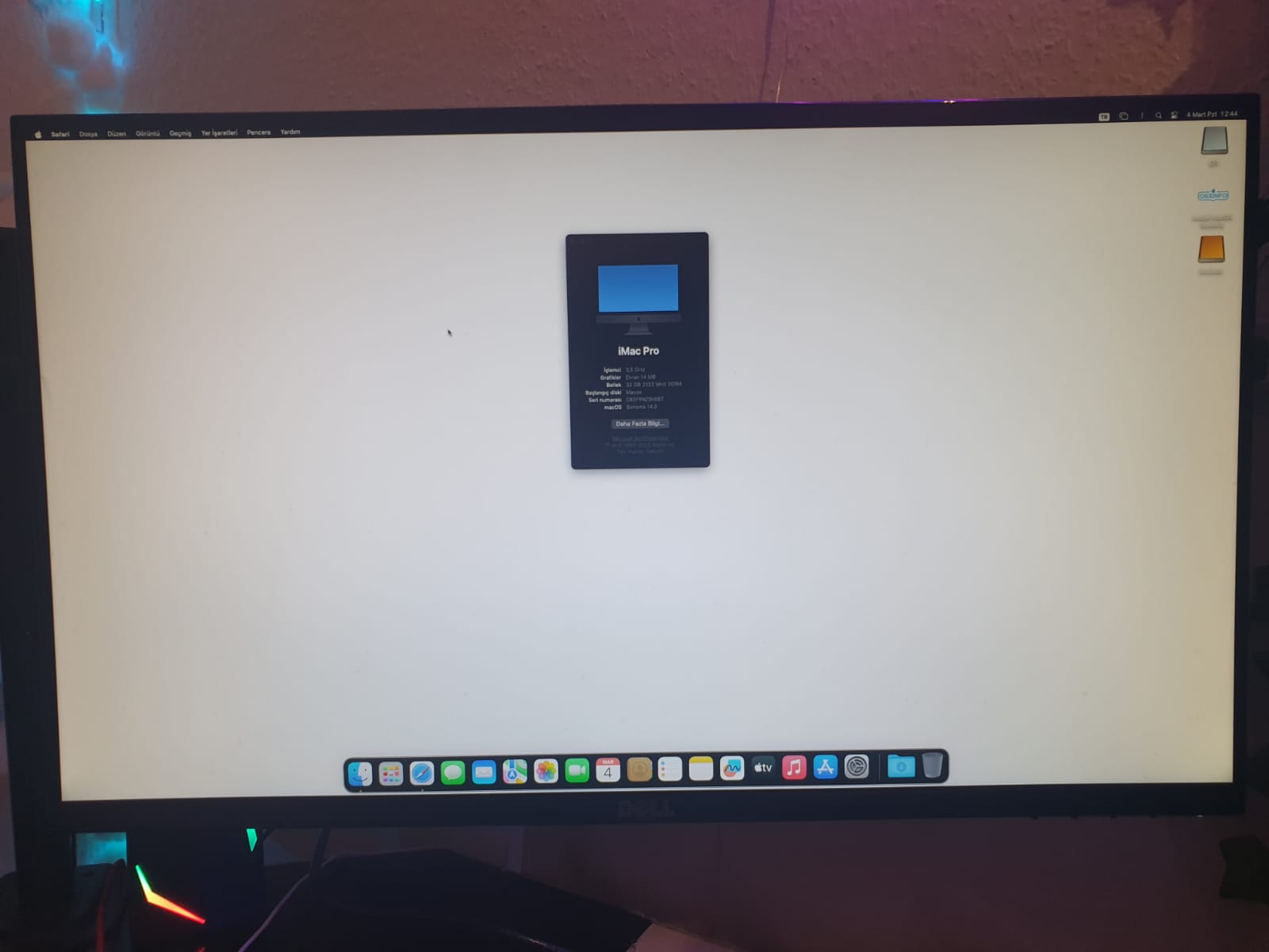

merhaba bir sekilde macosu yüklemeyi basardim
ama sanirim su anda ekran kartimi ve islemciyi mi tanimadi anlayamadim. fotografa bakin lütfen

Öncelikle tebrikler.
İşlemciyi tanıtmak sorun olmaz. Ancak Ekran kartınızı tanımaması normal. Nedenini 2. mesajda yazdım.

islemciyi nasil tanitabilirim ayriyeten ekran beyaz yani duvar kagidi bile degismiyor ethernet kablosu ile takili olmasina ragmen internet yok
Beyaz olacak çünkü ekran kartı tanıtılmadan Sonoma kurulumda gelen duvar kağıdı açılmaz. Farklı bir duvar kağıdı kullanılabilir. Ethernet kart modeliniz nedir? Eğer kullandığınız modele uygun kext yoksa tanımayacaktır.
İşlemci tanıtmak;
Öncelikle buradaki bağlantıdan .zip dosyasını indirin. Sonrasında ise masaüstüne çıkarın.
Orada ".command" ile başlayan dosya olacak. Ona tıklayın lakin açılmayacak. Sistem ayarlarından "Gizlilik ve Güvenlik" sekmesine gelin. Aşağıda "CPU-Name.command engellendi" yazacak. "Yine de Aç" deyin.
Açılan ekranda "1" yazın. Ardından .config dosyasını seçmenizi isteyecek. EFI klasörünüzden OC klasörüne girip config dosyasını terminal ekranına sürükleyin. Sonrasında ise "Ryzen 5 5600" yazın. Son olarak "Q" yazıp, sistemi yeniden başlatın.
