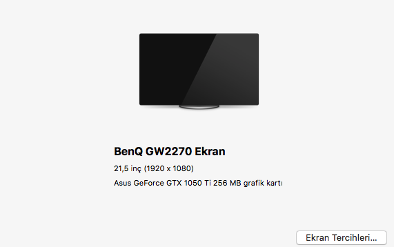

Merhaba arkadaşlar,
Aşağıdaki resimdeki gibi ekran kartı 256MB gözükmekte bunu düzeltme şansımız var mı? Oyun falan deneyecektim 256MB olunca tabi olmadı. Yardımlarınızı bekiyorum.

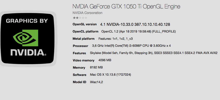

burada 4GB gözüküyor.

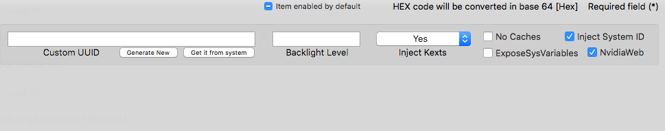

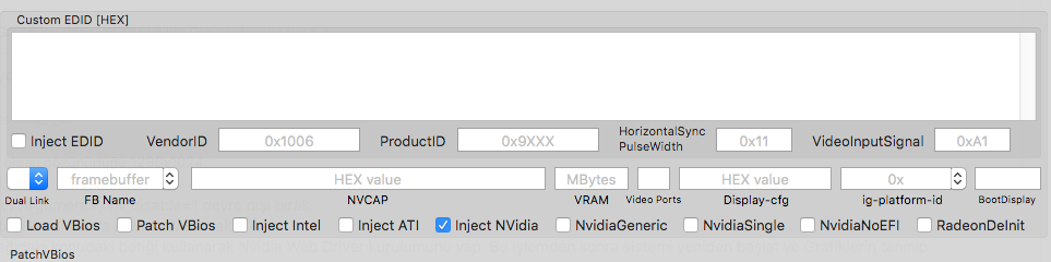

ayarlarım şuan böyle.
Grafik kartında sadece HDMI portu olması pek doğru gelmedi bana. Bunda yanılıyor olabilirsin. Config/ Graphics inject Nvidia işaretli olmadıgından emin ol. Aynı yerde nvidia ile ilgili diğer seçenekleri tek tek aktif edip dene. Sistemine uyumlu farklı sistem kimliği ile deneme yap. BIOS’ta varsayılan grafik harici gpu olarak ayarlı olsun. Yine BIOS’ ta CSM enable ya da devre dışı olarak deneme yap. Ek olarak sistem açıldığında nvidia Web driver varsayılan olarak çalıştığından emin ol (menü barda nvidia ikonuna tıklayıp kontrol et). Whatevergreen ve lilu kextlerin güncel olsun. Ve son olarak bir grafik dönüştürücü ile monitöre bağlamayı dene.

Ekran kartında tabi Display ve DVI portları var ama monitörümde sadece HDMI vardı o yüzden başka port kullanamadım ama Inject Nvidia tikini kaldırınca düzeldi 4095Mb gözüküyor teşekkür ederim.
