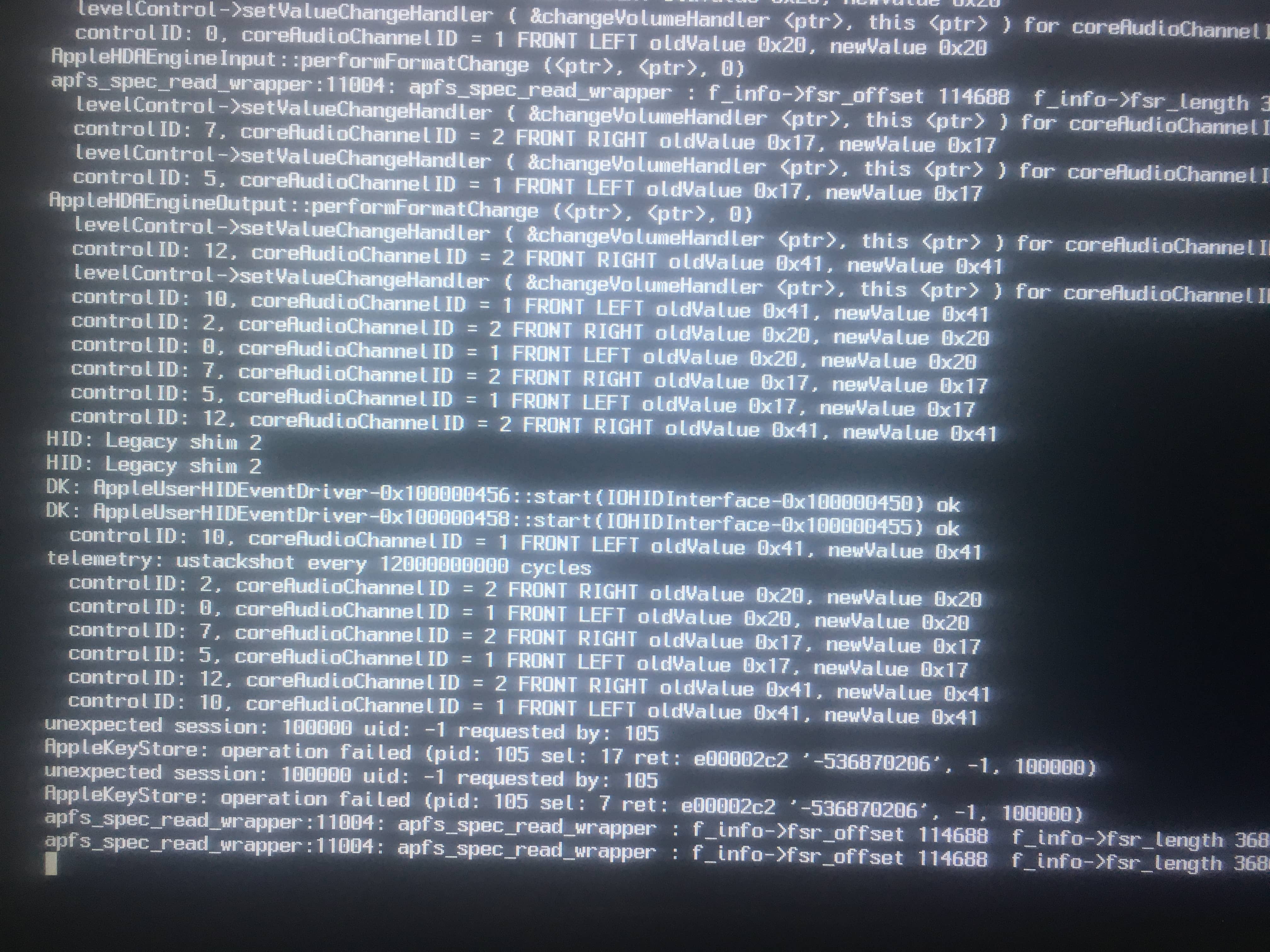

Ki yapmış olduğum bu da dahil birçok denemem de maalesef 7mb dan kurtulamadım. lilucpu=8 boot arg ile Broadwell seçeceğinden de birkaç denemem oldu.
Config e sadece Hackintool çıktısını eklediğimde 1. resimdeki kernel ekran tek son oluyor.

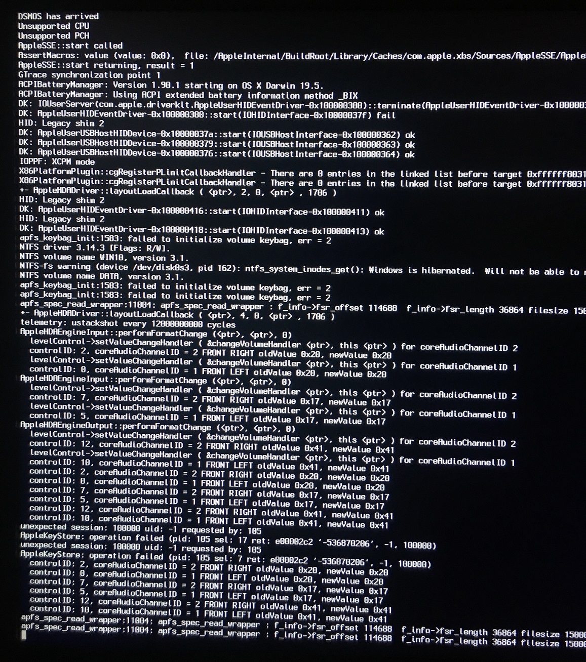

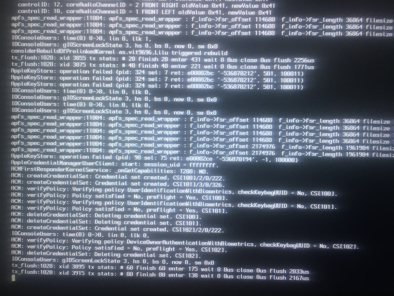

SMBIOS da trust seçeneği seçili olarak ve altında da memory değerleri girildiğinde 2. ve 3. resimdeki şekilde kalıyor boot.
