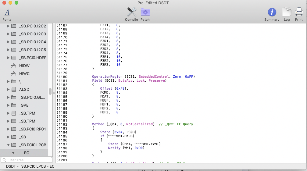

İlk olarak DSDT içinde değişiklik yapılması gereken yerleri tespit edeceğiz. DSDT dosyanızı MacıASL ile açın ve arama bölümüne “EmbeddedControl” yazın. Tek bir DSDT içinde her biri “EmbeddedControl”ile ilişkili bir kaç tane alan olabilir.
Bu yüzden bu ilişkili alanları bulmak ve düzenlemek için ilk olarak “embeddedcontrol” içinde arama yapıyoruz.
Örnek DSDT içinde EC alanı bulun:
OperationRegion (ECF2, EmbeddedControl, Zero, 0xFF)
Yukarıdaki kod, 255 bitlik bir EC bölge tanımlıyor. Ve bunun ECF2 olarak çağrıldığını görüyoruz.
Şimdi biz ‘ECF2 ‘olarak tanımlanmış alanı arayacağız. Örnek DSDT dosyamızda arama yaptığımızda göreceğiniz üzere, bu bölgeye atıfta bulunulan sadece bir alan var. ( Farklı DSDT dosyalarında bu alandan birden fazla olabilir.)
Alan tanımı bize yukarıdaki 255 bitlik EC bölgenin bir açıklamasını verir. Sonuç olarak diyebiliriz ki, ECF2 bu alan ile ilişkilendirilir. Bunu EC içindeki bir yapı olarak düşünün.
Sonraki adım ise alan tanımı içindeki öğeleri inceleyerek, 8 bit'den daha büyük alanları bulmak.

20
25
Hocam kendi DSDT dosyamda EmbeddedControl bölümü bu şekilde. Konuda bahsedildiği gibi bir düzenleme yapamıyorum ve bataryam başlangıçta şarj olmuyor olarak açılıyor. Bunun dışında batarya tanınmakta, sayacı doğru olarak çalışmakta. Ne yapmam gerekiyor?

Store (BCT0, CTN)
Kapsamlı bir aramada aşağıdaki listeyi göreceksiniz:

Yukarıdaki listede baktığınızda DSDT içinde düzenlenmesi gereken 16, 32, 56, ve 128 bitlik bir çok farklı boyutta alan olduğunu farkedeceksiniz.
16 ve 32 Bitik Alanlar
16 ve 32 bitlik alanlar daha kolay düzenlenirler. Bu yüzden bizde düzenlemeye bu alanlar ile başlayalım. Üstteki listeden ‘BDC0’ örnek olarak alalım. Simdi amacımız neydi tekrar hatırlayalım: Bu alanı değiştirip iki parçalı hale getirmek( düşük bayt, büyük bayt). Bunu yapmak için, DSDT içinde başka isimler ile çakışmayacak şekilde, parçaların önüne 4’lü karakterler kullanacağız.Bunu yapmanın en kolay yolu, ‘BDC0’ daki ilk harfi kaldırmak ve kalan diğer 3 karakteri kullanmak. Aşağıdaki örneğe bakın:

8 Bit’lik bu alanlara ayni anda erişim sıkıntı yaratabilir. Bu yüzden biz bunlara ofsetden erişeceğiz. (Bknz Ofset nedir? ) Varolan kodların bunlara direk erişmediklerinden emin olmak için bunları yeniden isimlendirelim:
into device label H_EC code_regex (BDN0,)\s+(56) replace_matched begin BDNX,%2,//%1%2 end;
into device label H_EC code_regex (BDN1,)\s+(56) replace_matched begin BDNY,%2,//%1%2 end;
into device label H_EC code_regex (BCT0,)\s+(128) replace_matched begin BCTX,%2,//%1%2 end;
into device label H_EC code_regex (BCT1,)\s+(128) replace_matched begin BCTY,%2,//%1%2 end;
Şimdi EC icindeki alanlara ofsetlerin yerleştirildiğini belirlemek gerekiyor. Unutmayın, boyutlar bit içinde ancak baytlar ofset içinde. Aşağıdaki yorumda ofsetler 16’lik içinde. Görebileceğiniz üzere hepsi aynı numaralarla geliyorlar.

Bir kere yamayı çalıştırıp yeniden isimlendirip derledikten sonra, derleyici size, hangi koda dikkat etmeniz gerektiğini söyleyecektir. Bizim durumda bizim kodumuzu şu hatalar ile görüyoruz:
   Store (BCT0, CTN)
   Store (BDN0, BDN)
   Store (BCT1, CTNB)
   Store (BDN1, BDNB)
Bunlarda hatalar var çünkü biz bunları sırasıyla BCT0, BDN0, BCT1, BDN1’ dan BCTX, BDNX, BCTY, BDNY şeklinde yeniden isimlendirdik.
Sizinde gorebileceginiz üzere, bu kod bunları EC ara bellek alanlaıindan okuyor ve bunları
herhangi bir yerde depoluyor. Bu öğeleri aynı anda 8 bit okuması için düzenleme içinde şu yöntemi kullanmalıyız.

RECB “EC Ara bellek oku” anlamına geliyor. Ofsetin alan bit büyüklüğünü okuyabilmesi için iki parametre alması gerekiyor. Bit boyutu ise mutlaka 8’in çarpanları olmalıdır. Zira kod bunu kontrol etmez.
Yardımcı metodların mutlaka EC aygıtı içinde tanınmış olması gerekir. Bu DSDT’de H_EC olarak isimlendirilmiş:
Device (H_EC)
                    Name (_HID, EisaId (“PNP0C09"))
Eğer sizdeki EC’nin ismi farklı ise, RECB/RE1B oluşturmak için yamaları değiştirmeniz gerekiyor. Geçerli isimler EC, EC0. Ve bu örnekteki H_EC gibi.
BCT0’nin ilk sorunda bununla basa çıkması için bunu eşdeğer yapmak istiyoruz:
Store(RECB(0x30,128), CTN)
0x30 BTC0 alanindaki offset(artik BCTX olarak adlandiriliyor), ve 128 ise bit sayisi oluyor.
Bu düzenlemeler şu yamalar ile başarılı olabilir:
into method label GBTI code_regex \(BCT0, replaceall_matched begin (RECB(0x30,128), end;
into method label GBTI code_regex \(BCT1, replaceall_matched begin (RECB(0x60,128), end;
into method label GBTI code_regex \(BDN0, replaceall_matched begin (RECB(0x10,56), end;
into method label GBTI code_regex \(BDN1, replaceall_matched begin (RECB(0x40,56), end;
DSDT artık EC Arabellek’e herhangi bir şey yazmayacaktır. Ancak eğer yazarsa aşağıdaki metod işinize yarayacaktır:
