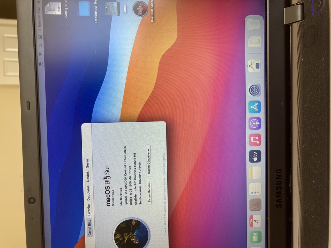

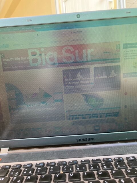

Merhabalar daha önce Catalina'da yaşadığım aynı sorunla karşılaştım ama Catalina daki çözüm Big Sur a uygun değil, ekran kartını yama id leriyle tanıttım fakat farklı smbioslar denememe rağmen görüntü düzelmiyor, oldukça bozuk soluk ve karıncalı bir görüntü var, kext olarak lila, virtualsmc,applealc, usbinjectal, vodoops2controller, wheathergreen dışında başka bir kext kullanmıyorum şimdilik, hepside güncel, ekran görüntüsü ve config ektedir, lütfen yardımcı olur musunuz?

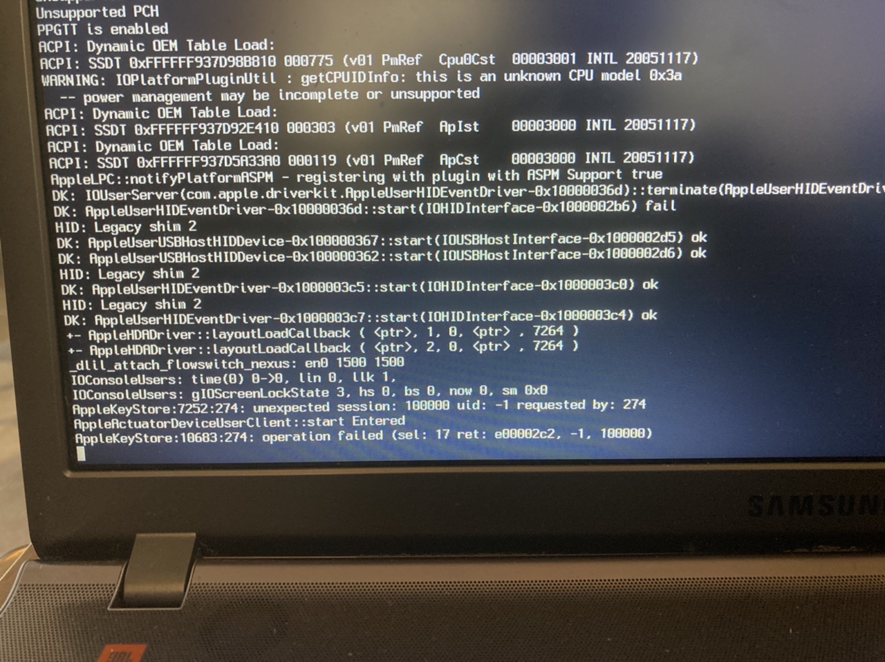

Smbios 9,2 ve 0x0166000A yı denediğimde sanki olacak gibi ama en sonda takılıyor, takıldığı nokta şu : " AppleActuatorDeviceUserClient::start Entered"
Ekran görüntüsü
Ekran görüntüsü

Çok teşekkür ederim , dediğiniz gibi sırasıyla ikisini de denedim, başlatırken Nvram de yaptım fakat ikisi de malesef ekran kartını tanımadı 5MB olarak görünüyor.
