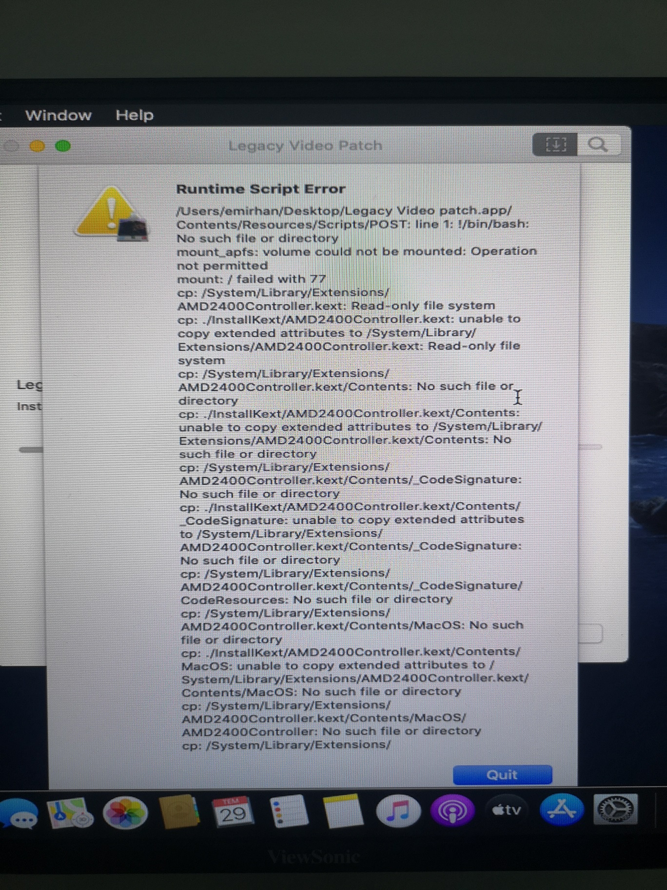

Evet Gatekeeper'ı çalıştırdıktan sonra uygulamayı açıyorum. Sürümüm de 10.15.7.
Hocam şimdi tekrardan denedim ve script hatası verdi. Kextleri Library-Extensions içine atmaya çalışıyor ve öyle bir dizin bulamadığını söylüyor. Acaba bu yama Clover'a özel olabilir mi?

Yükleyeceği kextleri S/L/E içine atacaktır. Daha doğrusu oradakilerle değiştirecektir. L/E içerisine atmaması lazım.
Sistem dosyalarını değiştireceği için Clover OpenCore fark etmez.
Uygulamayı oluşturmadan önce de Gatekeeper command çalıştırılmalı.
Şöyle bir uyarı var sayfada :Bu paket, /S/L/E içindeki sistem dosyalarının yerini alır (ve sisteminizi önyüklenemez hale getirebilir.)
Aslında yapılan şu: Sierra'da çalışan ekran kartı kextlerini Catalina'dakilerle değiştiriyor.

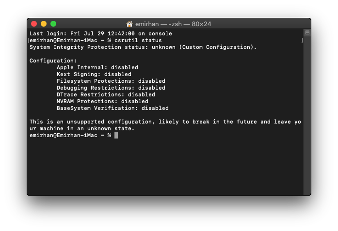

Config / NVRAM / 7C436110-AB2A-4BBB-A880-FE41995C9F82 / csr-active-config = E7030000 olarak ayarlayıp sistemi yeniden başlatıp csrutil status tekrar kontrol edin.

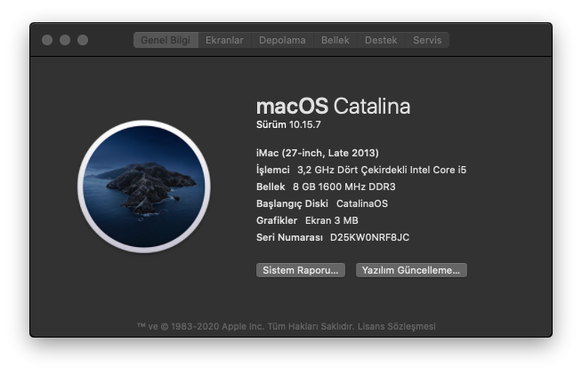

Hocam bunu yapınca csrutil status disable oldu ve yamayı yükleyebildim. Ancak ekran kartı hala tanınmış görünmüyor. Öte yandan bilgisayardaki kasmanın çoğu gitti, animasyonlar biraz daha akıcı hale geldi.

Ekran kartı yüklenmemiş. HD5450'nin o pro ile yükleneceğinden emin olsam ki bu durumla epey çok karşılaştım hatayı başka yerde arayalım derim ancak emin değilim.
Bu arada kullandığınız SMBios nedir?

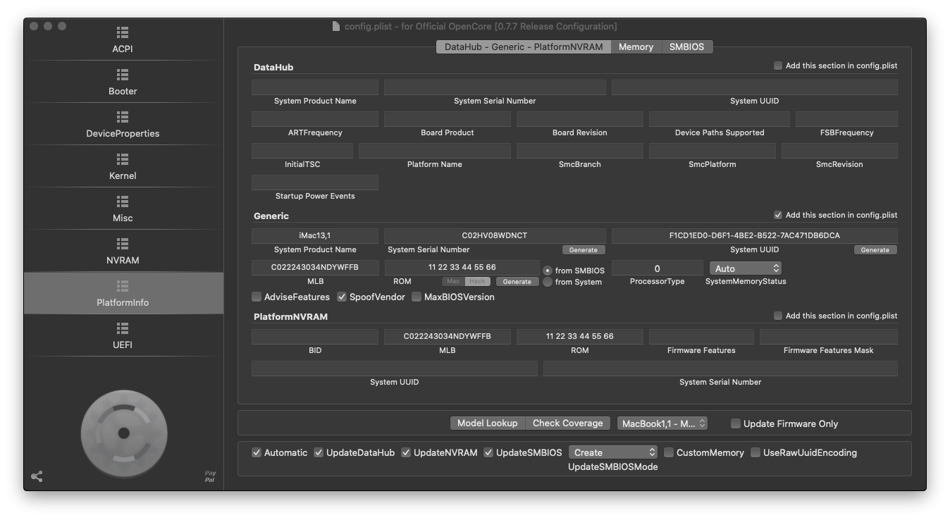

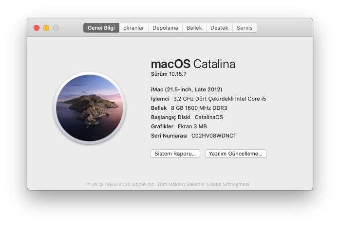

Burada görünen iMac13,1 sanırım hocam.

iMac14.2 dener misin...

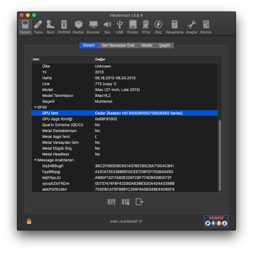

Evet doğru AMD5000Controller.kext değişmiş. Yani pro yükleme yapmış o zaman neden ekran kartını 3MB gösteriyor.

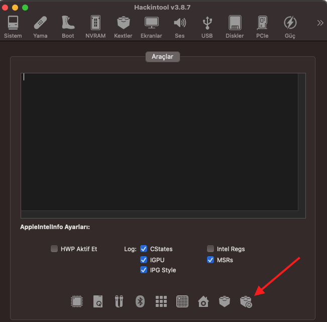

Hocam Hackintool ile Araçlar sekmesine gelin altta en sonda Ön bellek ve disk izinlerini yeniden oluştur'u tıklayın. Sonra yeniden başlatın.
Emie
24 Ara 2020
57
12
Hocam dediklerinizi yapıp yeniden başlattım ancak halan 3MB olarak görünüyor. Bu arada dediğiniz işlem sırasında eklediğim satırlar kırmızı görünüyordu.

Şimdi Terminalde csrutil status komutu ile csrutil disable olduğundan emin olalım ve yamayı sayfada anlatıldığı gibi yeniden yükleyelim.
