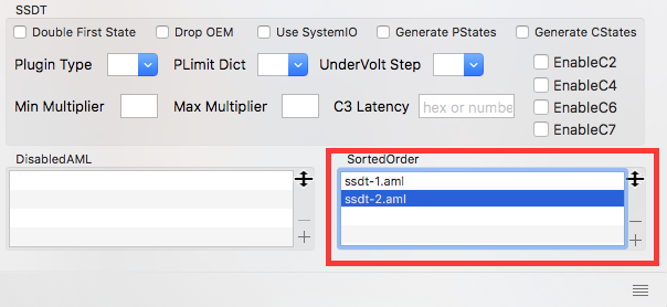

Ekranın parlaklık ayarını yaparken bir SSDT oluşturmuştum. Bu betik ile oluşturulan SSDT eskisinin üzerine yazarsa sorun olur mu ?
Kullandığın SSDT'nin ismini değiştir.Yani ssdt-1.aml gibi. Ardından Config / ACPI / SSDT / Sorted Order içinde bunları gir.

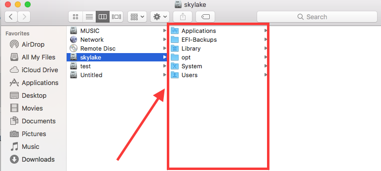

Hocam betiği çalıştırdığımda MacHDD/EFI bulunamadı diyor. Benim yol şu şekilde MacHDD/NO NAME/EFI bu şekilde nasıl gösterebilirim ?
EFI klasörünü OS X kurulu kök dizini içine kopyalayıp tekrar dene.

Şimdi klasörü buluyor ancak halen EFI partition not mounted yazıyor. NO NAME mount edilmiş durumda.
