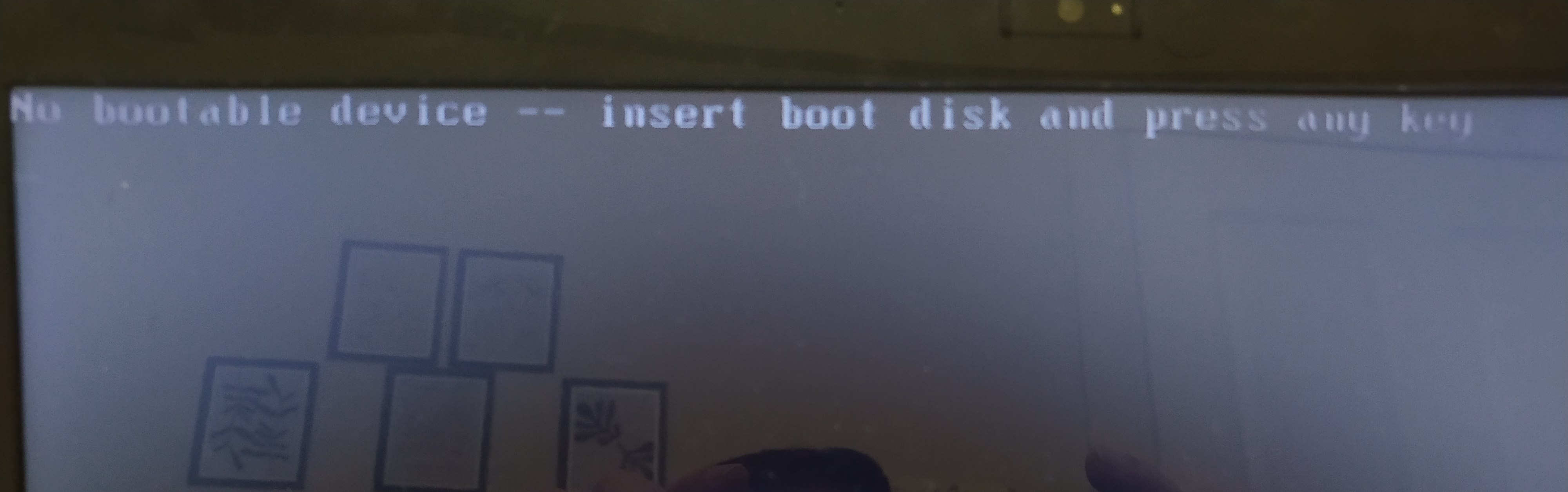

Arkadaşlar, daha önce Windows yanına High Sierra kurulumu yaptım. Simdi tek SSD diske High Sierra kurulum yapıyorum fakat boot olmadan başlamıyor. Yaptığım adımlar şu şekilde.
1- SSD'ye Partition Manager'dan HFS format attım.
2- Dogru Config ile hatasız kurulum yaptım. Disk İzlencesi'nden disk kökünü seçip GUI + genişletilmiş olarak seçtim ve sildim.
3- Clover ile ekteki ayarlari yaptım.
4- SSD Mount ettim.
5- Mount EFI içerisindeki Clover dizinine USB içinde Clover içerisinden Config+UEFI64+kextleri yükledim.
6- USB çıkarıp bilgisayarı yeniden başlatın da ekteki hatayı alıyorum.
Uzun zamandan beri uğraşıyorum, yardım edin lütfen.

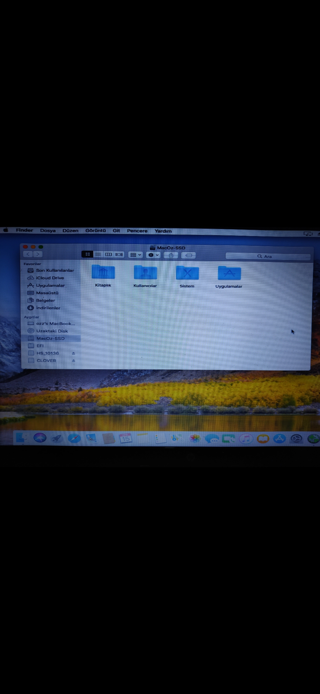

Disk efi bölüntüsünü açtıktan sonra bölüntü 1. resimdeki gibi görünecektir
Üst banttan Git/Bilgisayar yoluyla 1. resme ulaşın.

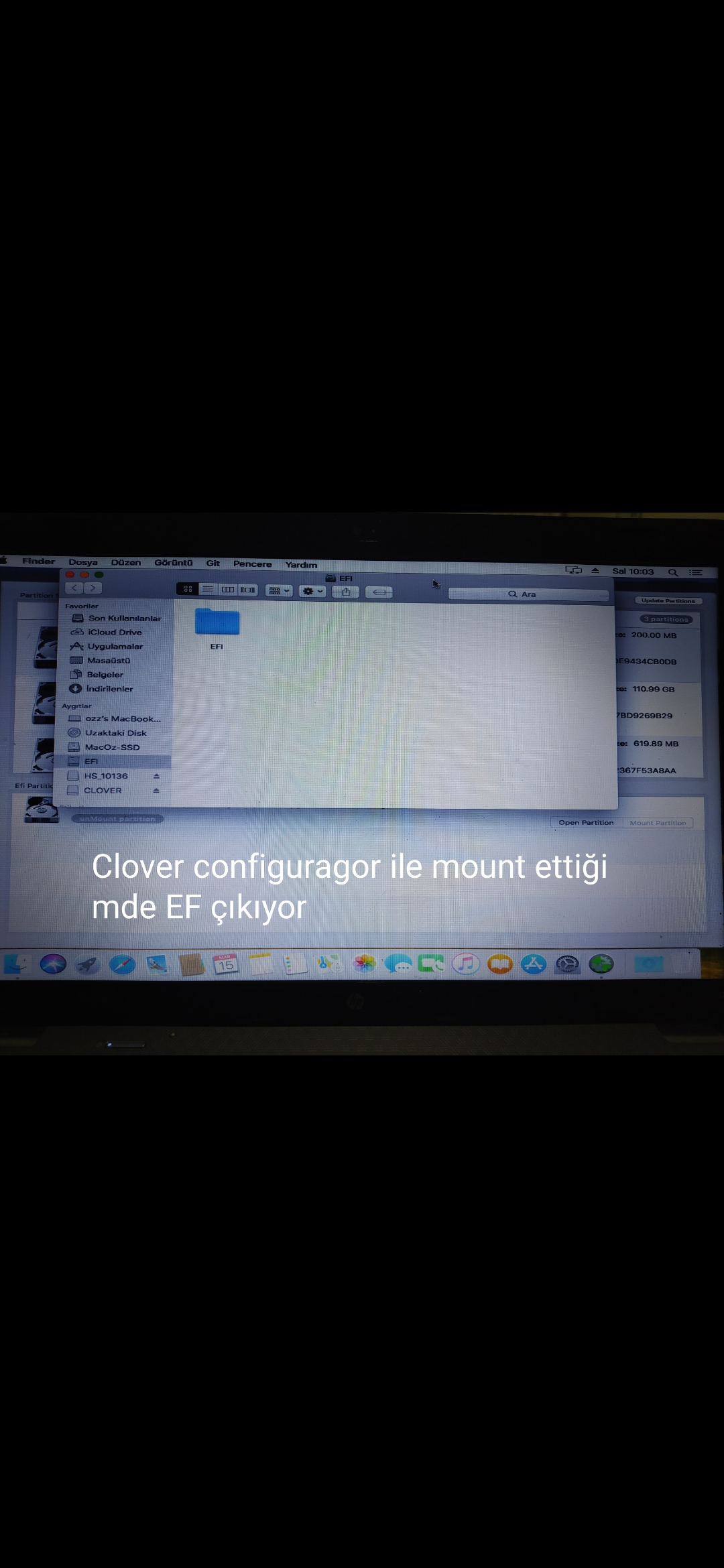

Efi bölüntüsünü de açın ve buraya Usb içerisindeki efi klasörünü yapıştırın (2. Resim)

Merhaba dediklerinizi birebir uyguladım fakat halen USB olmadan başlatamıyorum.
1-finder HDD diskleri göster dedim.(masaüstüne SSD HDD çıktı EFİ çıkmadı)
3-Clover configurator ile diski mount ettim(Efi bölüntüsü mount edildi)
4-Usb içinde ki EFI klasörünü direk kopyalayarak Mount ettiğim EFİ içerisine kopyaladım.
5-Bilgisayari Kurulum yaptığım SSD HDD ile başlattım fakat yine aynı şekilde boot olmuyor nerede neyi eksik ve yanlış yapıyorum.Ekte gönderdiğim resimlerde adım adım yaptıklarım ve diskutil list görüntüsü var. Yardımcı olursanız sevinirim.
