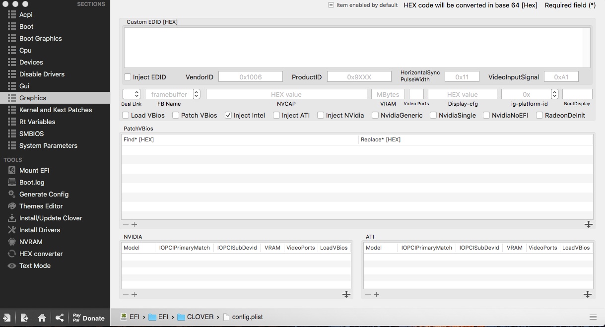

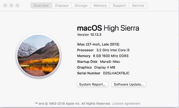

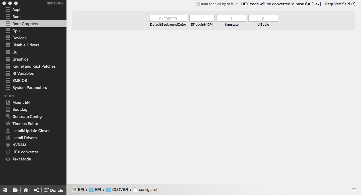

Merhaba arkadaşlar GTX 760 ekran kartım yandı maalesef. Bu sistemi 2 yıldan fazladır sorunsuz kullanıyordum. Ama nasıl kurulum yaptığımı bile unuttum açıkçası. İntel i5 4460 kullanıyorum. HD4600 grafik sistemi kullanıyor. Ben bunu nasıl tanıtırım sisteme ? Ekran kartı yandıktan sonra açamıyordum sistemi options'dan inject grafik bölümündeki tikleri kaldırarak açabildim. Şu an 4mb grafik belleği gösteriyor.:confused:
Config / Graphic / IG-PLatform-ID= 0x0d220003 olarak ayarlayıp deneme yap.

Dosya yolunu yazdım zaten. Graphic seçenekleri içine bak.

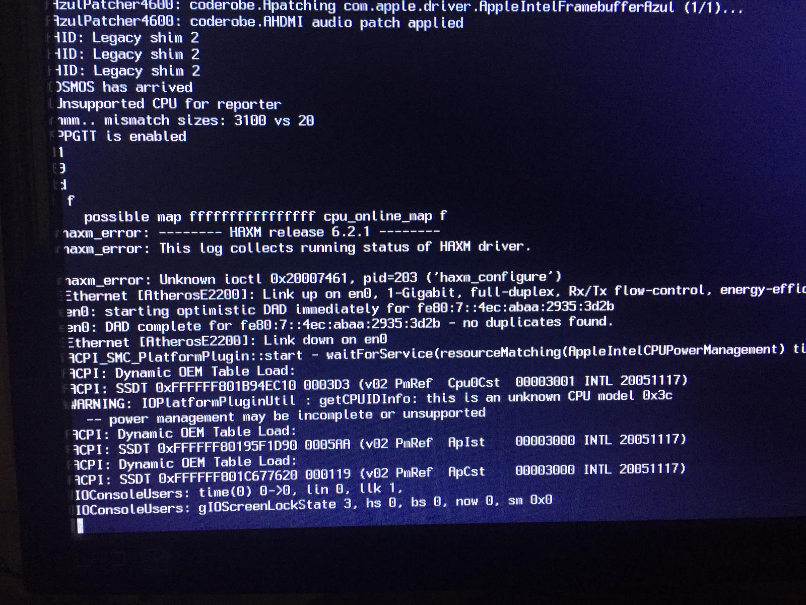

Dediğiniz gibi yaptım inject intel seçili iken bu hatayı alıyorum.

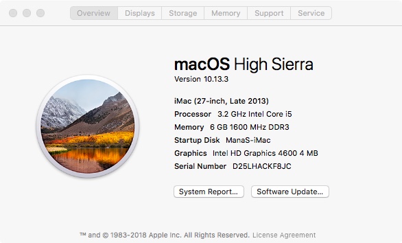

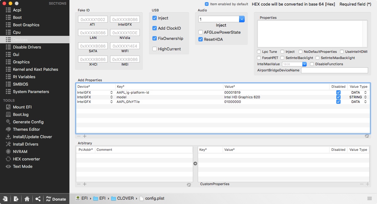

Config / Graphic / IG-PLatform-ID= 0x0d260003 yaparak çalıştırdım ama bu sefer de böyle oldu. Intel 4600 yazıyor ama 4mb yazıyor.
Devices bölümünde şunlar yazıyor
EFI Dosyam bu şekilde
EFI.zip - 3.2 MB
