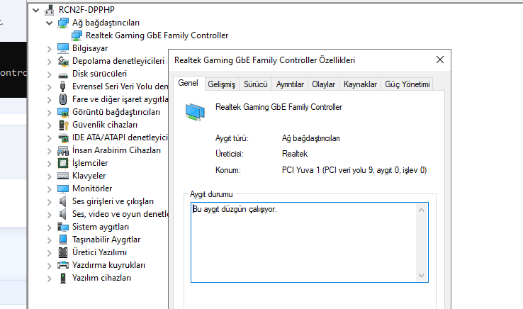

pcl bu sekildedir
Bu görselde neye bakmam gerekiyor?
Eğer Ethernet kart modelinizi görmem gerekiyorsa görünmüyor.
Modeli bilmiyorsanız ve yanında Windows varsa aygıt yöneticisinden bakabilirsiniz.

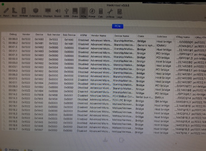

O zaman kartın modeli farklıdır. Hackintool ile donanımlar görünecek şekilde PCIe sekmesini ekran görselini ekle.
Config de paylaş önerileri nasıl uyguladığını görelim.
Paylaştığın görselleri okunaklı paylaş. Ne anlamamız gerekiyor bu görsellerden. Sen bir şey anlıyor musun?

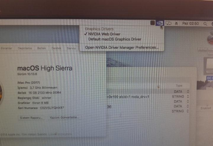

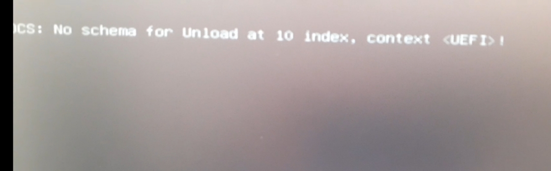

dediğiniz gibi güncellemeyi yaptım ardından terminal e ekran kartinin kodunu girdim yeniden baslattim attiginiz config dosyasini yukleyip yeniden baslattim bios ekraninda fotodaki gibi yazilar cikti nvram yapip giris yaptim ama hala okumuyor ekran kartini
bi de reset nvram yapınca tekrar default macos graphics driver a geçiyor

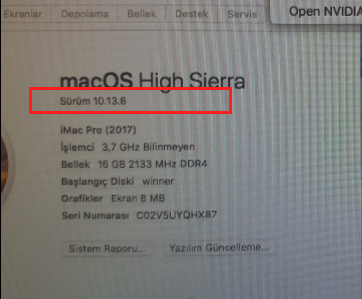

Kullandığınız High Sierra sürümü nedir?
10.13.6'nın 10 değişik sürümü var.
Bu Mac Hakkında/Sürüm 10.13.6 üzerine tıklayıp öğrenin.

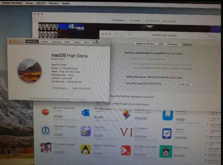

2. mesajda yazdım ama güncelleme yapmamışsınız. Dolayısıyla her sürüm farklı bir Web driver istediğinden tanımıyor olabilir.
Önce güncelleme yapın. 17G14042 sürümü son sürüm. Sonrasında uyumlu olan Web driver kullanın.
WebDriver-387.10.10.10.40.105.pkg
17G65 için ekli olan uyumlu denemek isterseniz.
Alttaki de son sürüm için (17G14042)
WebDriver-387.10.10.10.40.140.pkg
Eğer sürüm ve web driver uyumlu ise ekli config.plist ile NVRam Reset yaparak deneyin
Siz önce güncelleme yapın.
