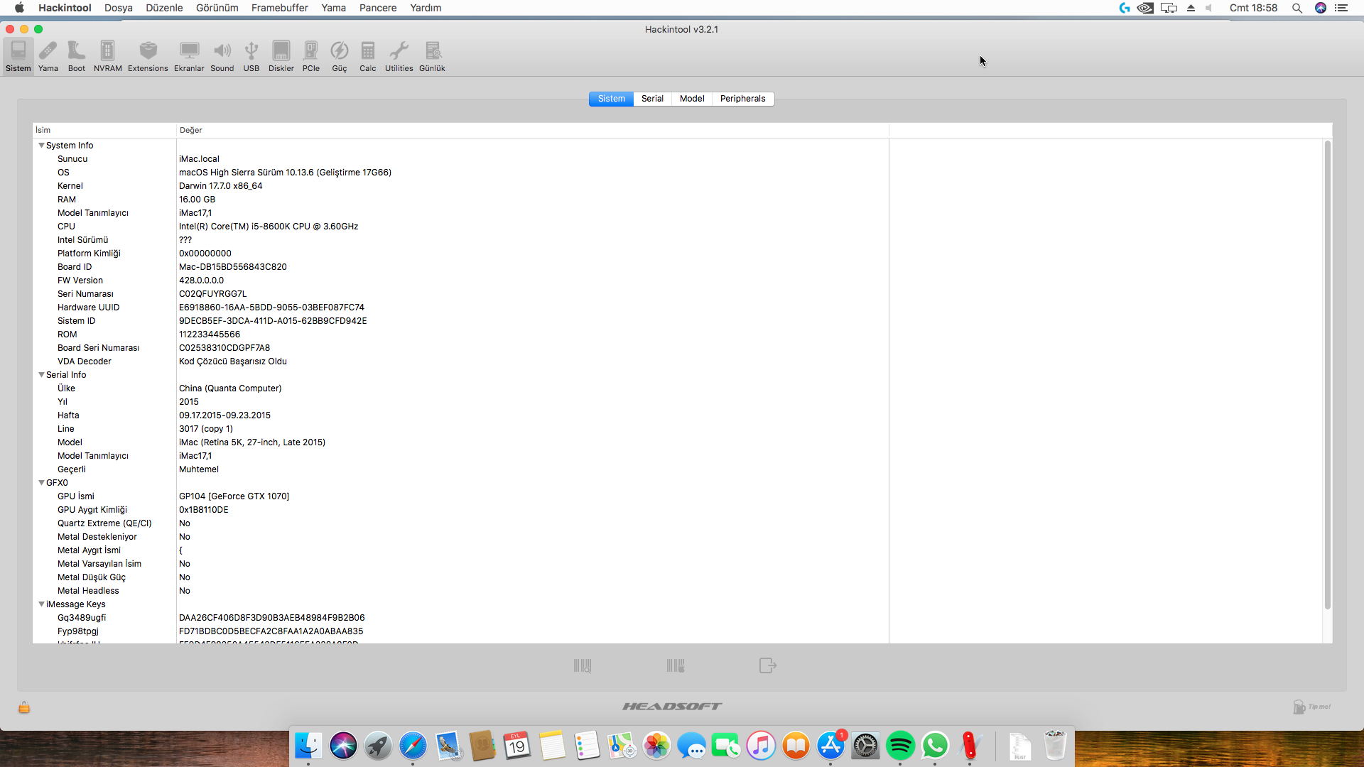

High Sierra kurulumunu başarılı şekilde yaptım.İhtiyacım olan uygulamardır vesayredir çalışmakda bir problem yok. Ne kadar forum yada diğer yerlerde aradıysam düzgün çalışan Hwmonitör yada gpu fan controller bulamadım. Bulduğum izleyicilerin hepsi SSD ve HDD lerin info bilgilerini aktarıyor. CPU sıcaklığı ve Pump fan speed yada GPU hakkında bilgileri göremiyorum. Bu konuda yardıma ihtiyacım var.
Hangi SMC'yi kullanmaktasın FakeSMC.kext mi yoksa VirtualSMC.kext mi ?
Eğer VirtualSMC.kext kullanıyorsan bu SMC ile sadece HDD, SSD, CPU gibi öğelerin sıcaklıklarını görebilirsin.
Eğer FakeSMC.kext kullanıyorsan bu kextin uydu kextlerini (FakeSMC_SMMSensors.kext, FakeSMC_LPCSensors.kext, FakeSMC_GPUSensors.kext, FakeSMC_CPUSensors.kext, FakeSMC_ACPISensors.kext) yüklemezsen hiçbir değer okuyamazsın bu uydu kextleri EFI/Clover/Kexts/Other içerisine ekledikten sonra HWMonitör yada iStats gibi uygulamalarla CPU, GPU, HDD, SSD gibi öğelerin sıcaklıklarını ve fan hızlarını takip edebilirsin.

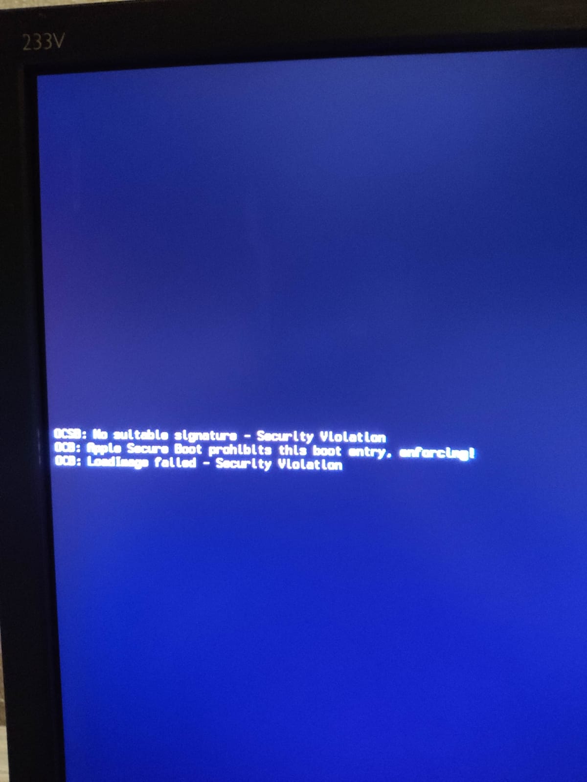

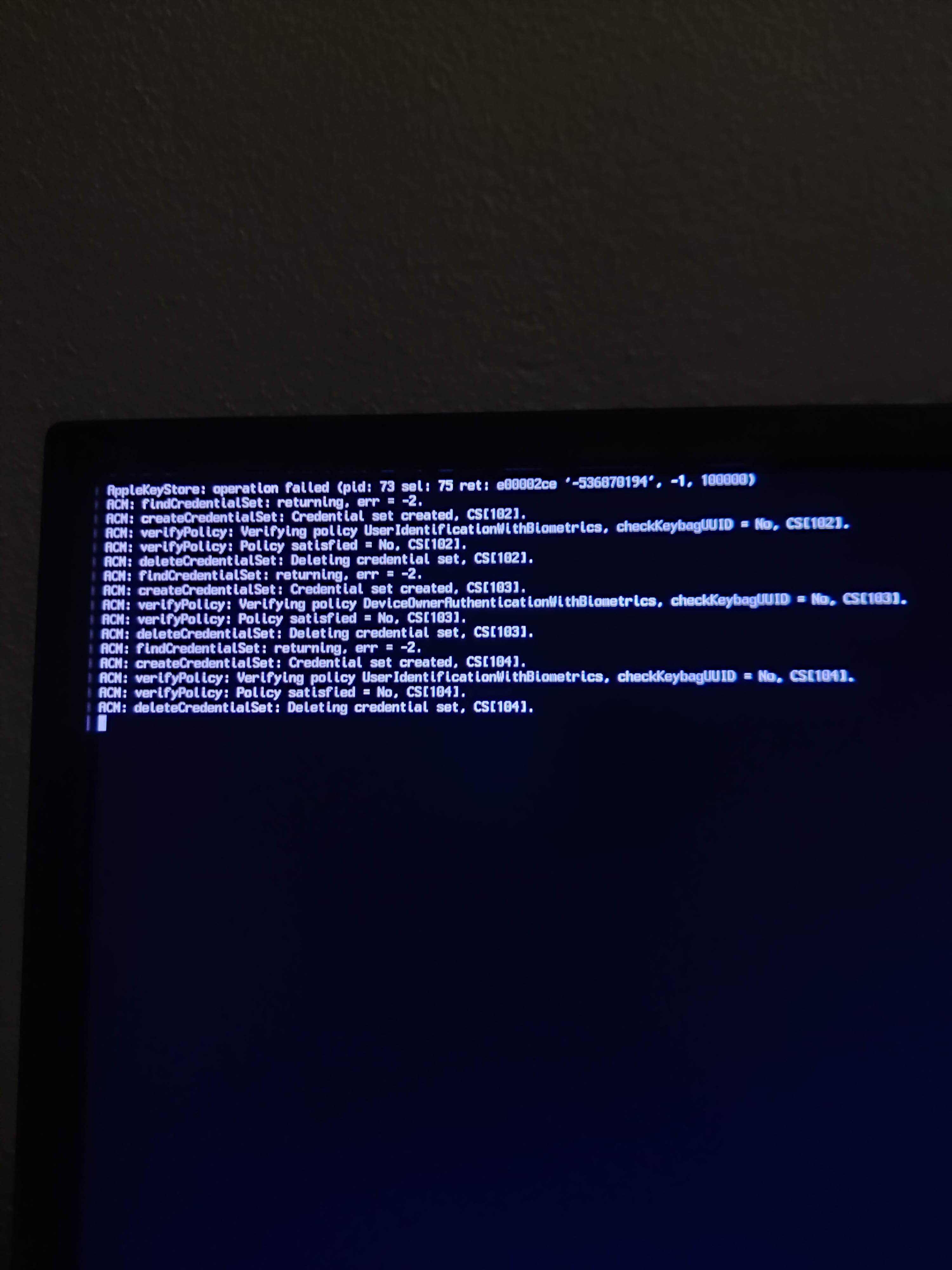

3 Gün oldu High Sierra yı kuralı dün normal şekilde kapattım şimdi sana kextleri göstermek için geçiş yapacağımda apple logosu %60 a kadar loading oluyor sonra engel işareti çikiyor bios u kontrol ettim değişiklik yok önerilen bios ayarlarında kısaca gece bu konuyu açtığımda çalışıyordu şuan epey denedim configlerde değişiklik yapmayıda denedim olmadı şuan macos a erişimim yok ilginç gerçekten
Boot parametrelerine "-v debug=0x100" ekleyerek sistemi aç ve hata görseli paylaş.
Bu aldığın hata Ram ile alakalı bir hata. Ram bozuk demiyorum Ram ile ilgili olan dosyalar sistemin ile uyumlu değil bu yüzden böyle bir hata almaktasın.

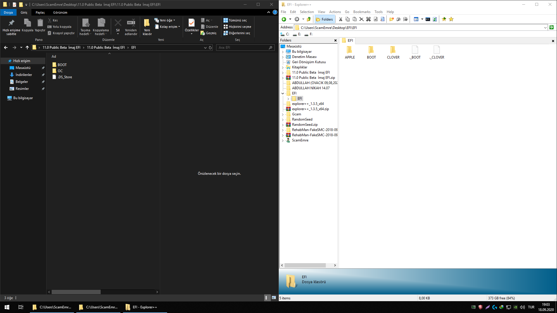

WeTransfer üzerinden upload ettim bağlantı ekle yada dosya ekle butonları forum içinde aktif değil Forum dışı bağlandı kullanmak aykırımı bilmiyorum ama yapabildiğim bu şuan
Bizim imajımızı kullanmıyorsun sorunlar yaşaman çok normal.
Yine de sana yardımcı olmaya çalışacağım.
EFI/Clover/Dirvers/UEFI içerisinden AptioMemoryFix.efi sil ve ekte verdiğim dosyanın içerisinden sadece 1 tanesini bu konuma ekleyerek deneme yap. Aynı sorunu yaşaman dahilinde hangi dosyayı eklediysen silip bir sonraki dosyayı ekleyeceksin ve deneyeceksin bu dosyalardan sadece 1 tanesi sisteminde sorunsuz çalışacaktır.
Sisteminde FakeSMC.kext kullanmaktasın ve kextler arasında sisteminle alakalı olmayan onlarca kext var bunları düzeltmen gerekmekte. FakeSMC uydu kextleri içinde bağlantı ekliyorum buradan kextleri indir ve EFI/Clover/Kexts/Other içerisine ekle.

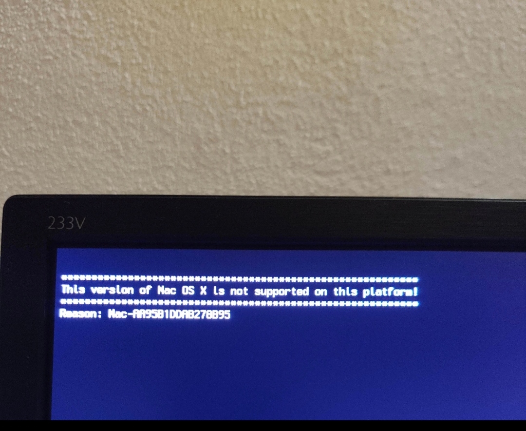

Sizin imajı kullanmayı denedim fakat disk izlencesi ekranında diski seçip sürdür yani işletim sistemini yüklemeyi başlat dediğimde "yüklemek istediğiniz macos sürümü yüklü olan macos sürümünden eski" gibi bir uyarı aldım araştırdım denilenleri yapmaya çalıştım bu adımı geçemedim ertesi günü farklı bir imaj ile kurabildim. Şuan dediklerinizi yapıp sonucu paylaşıcam.Eğer sorun devam ederse veya ilerleyen zamanda sorun teşkil ederse sizin imaj üzerinden kurulumu tamamlamak için uğraşırım şuan forumda bu denli ilgilenmeniz çok hoş teşekürler ederim hemen deneyip sonucu bildiriyorum

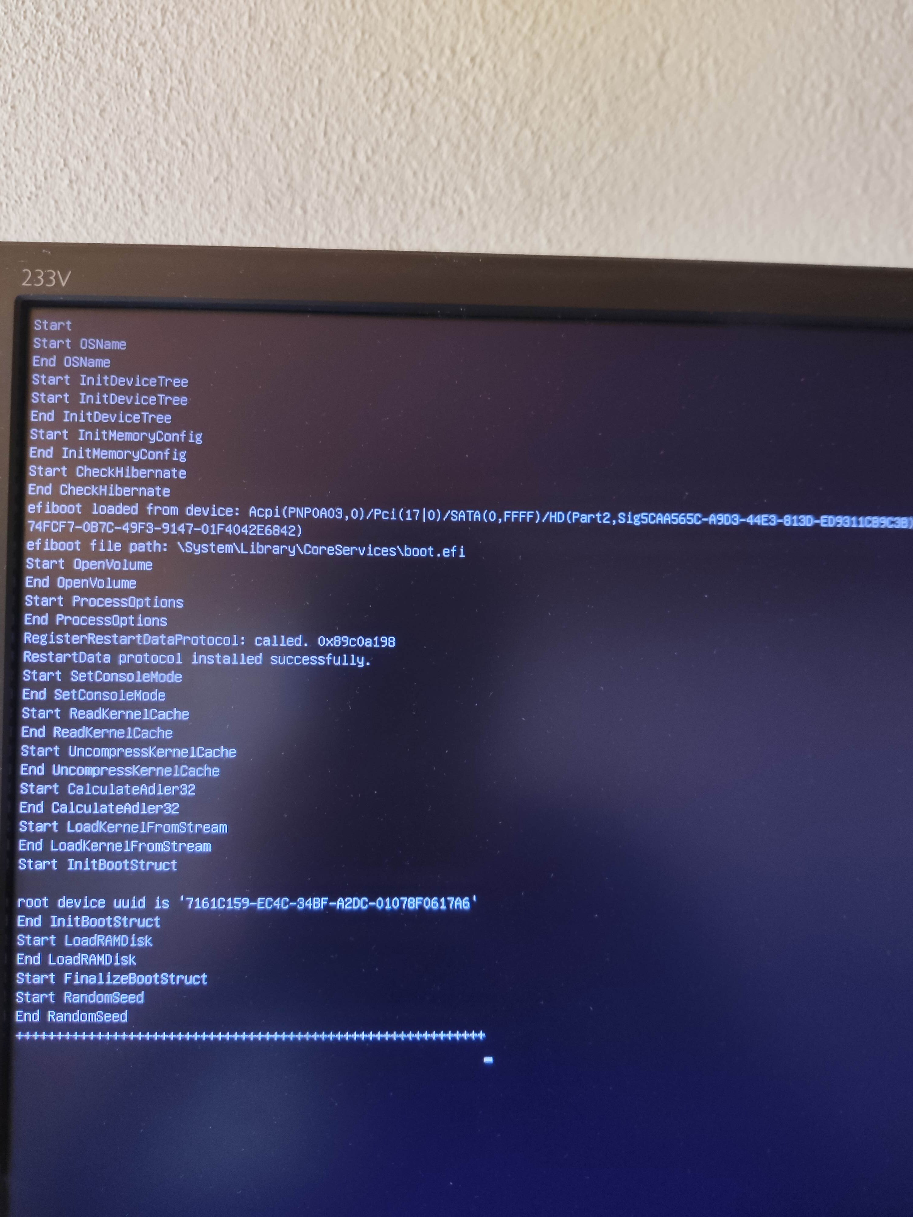

Random seed içindeki efi leri tek tek denedim sırayla ekledim bisonrakinde eklediğimi silip bir diğerini ekledim sonra macos dan başlatmayı denediğimde bazen direkt Engel işareti geldi bazende apple logosu %60-70 e kadar loading oldukdan sonra engel işareti geldi ve bilgisayarı kitledi reset tuşuna basarak tekrar başlatabildim bir gelişme kaydedemedim
Mevcut EFI'yi sil ekte verdiğim EFI'yi kullan.
EFI içerisinde sistemine uyumlu dosyanın adını config.plist olarak değiştirip dene ve sonucu bildir.

OC'nin içinde Masaüstü Coffe Lake olanı config.plist yaptım ama Clover kafa karıştırdı OC yi taşıyıp cloveri silicek miyim yoksa her ikiside EFI içerisinde kalıcak mı ?
Mevcut EFI'yi yedekle ve tamamen sil.
Vermiş olduğum EFI'yi kullan.
