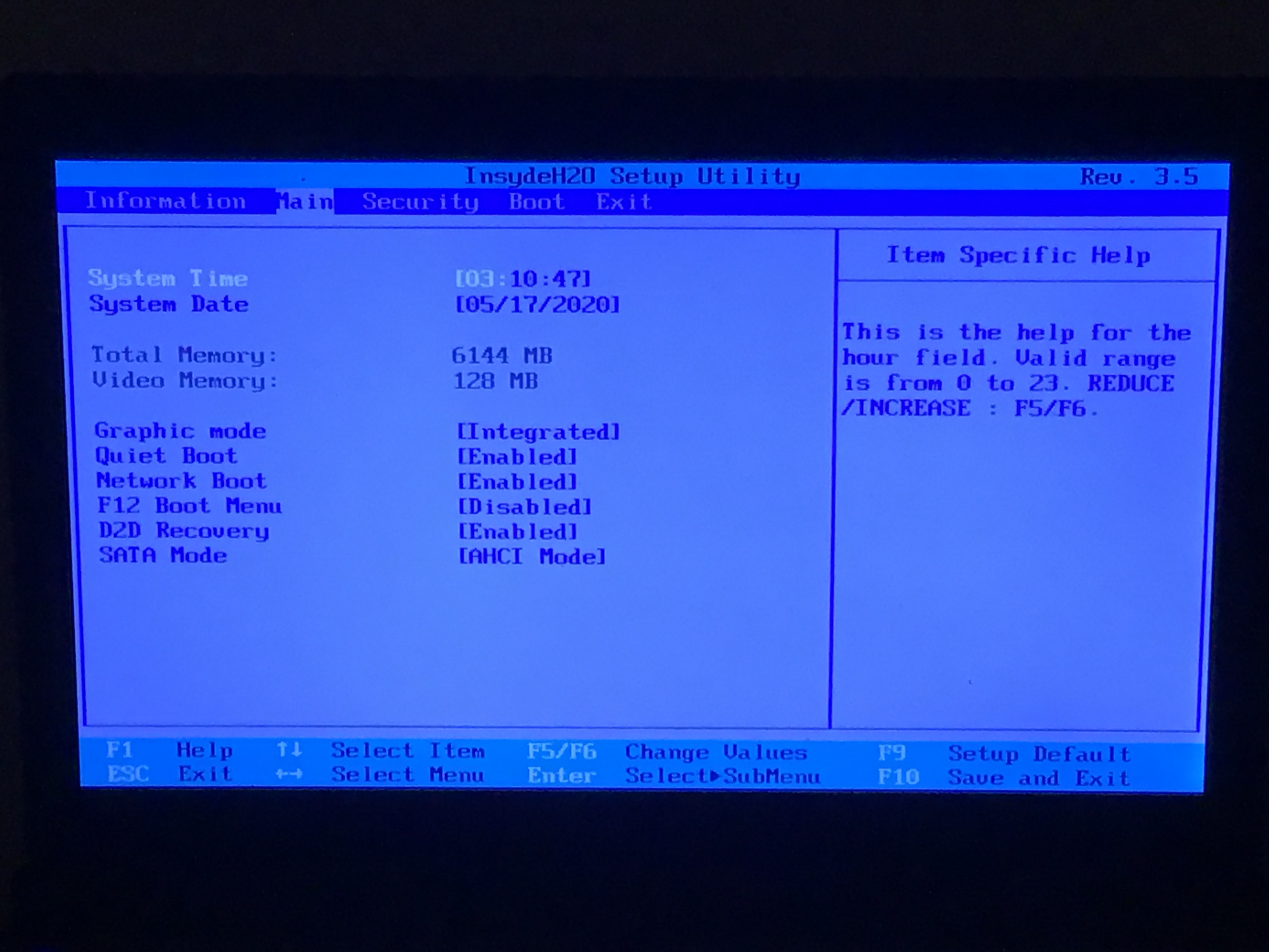

Ayrıca Mojave kurduğum zaman Boot menüden graphic mode seçeneğini integrated yapmıştım. Şimdi kullanırım dedim veya Windows a geçtiğim zaman graphic mode u switchable yaptığım zaman tekrar başlattığımda donum kalıyor. Ne Windows bile başlamıyor
CMOS reset ile BIOS sıfırlamayı dene.

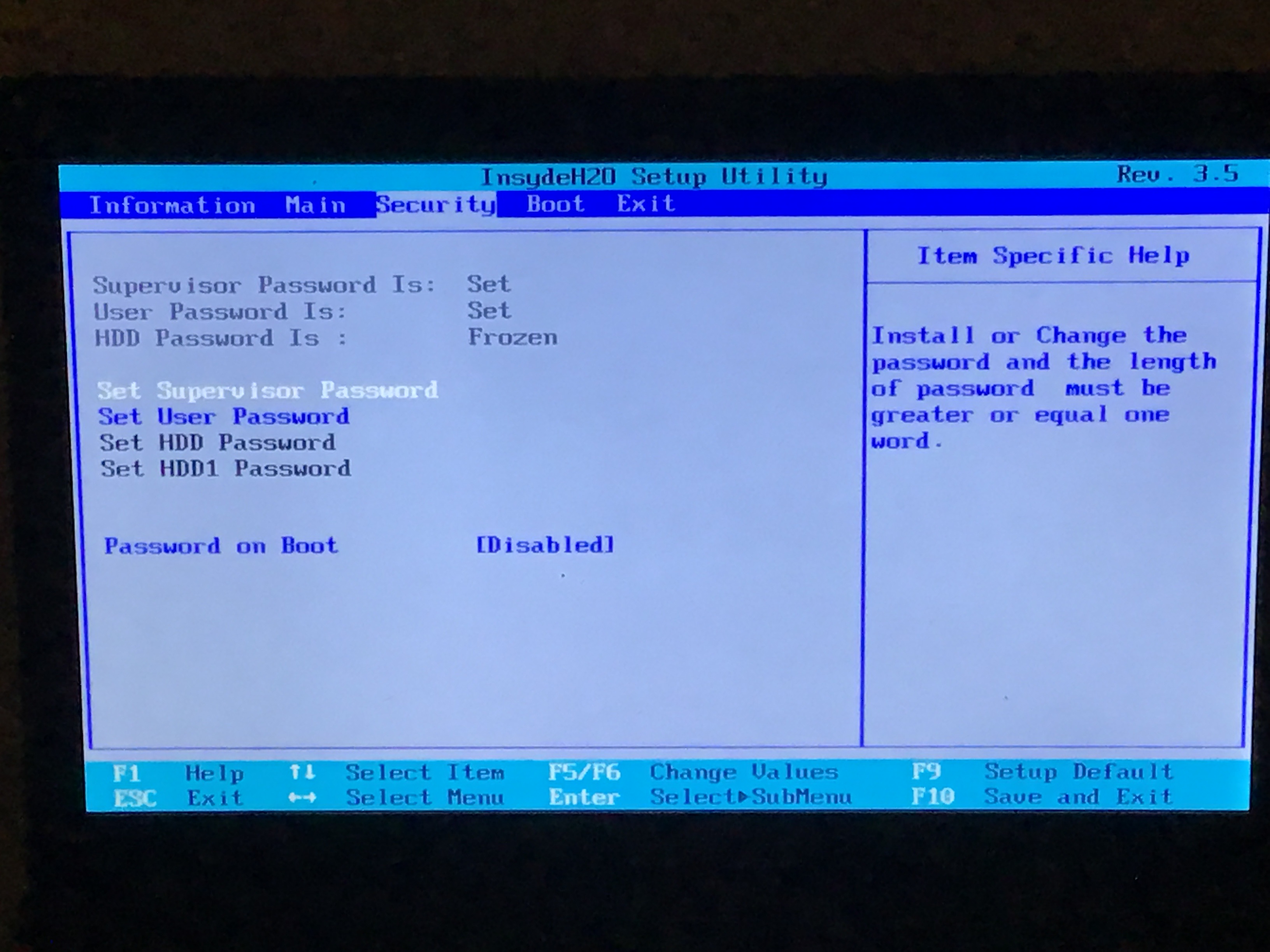

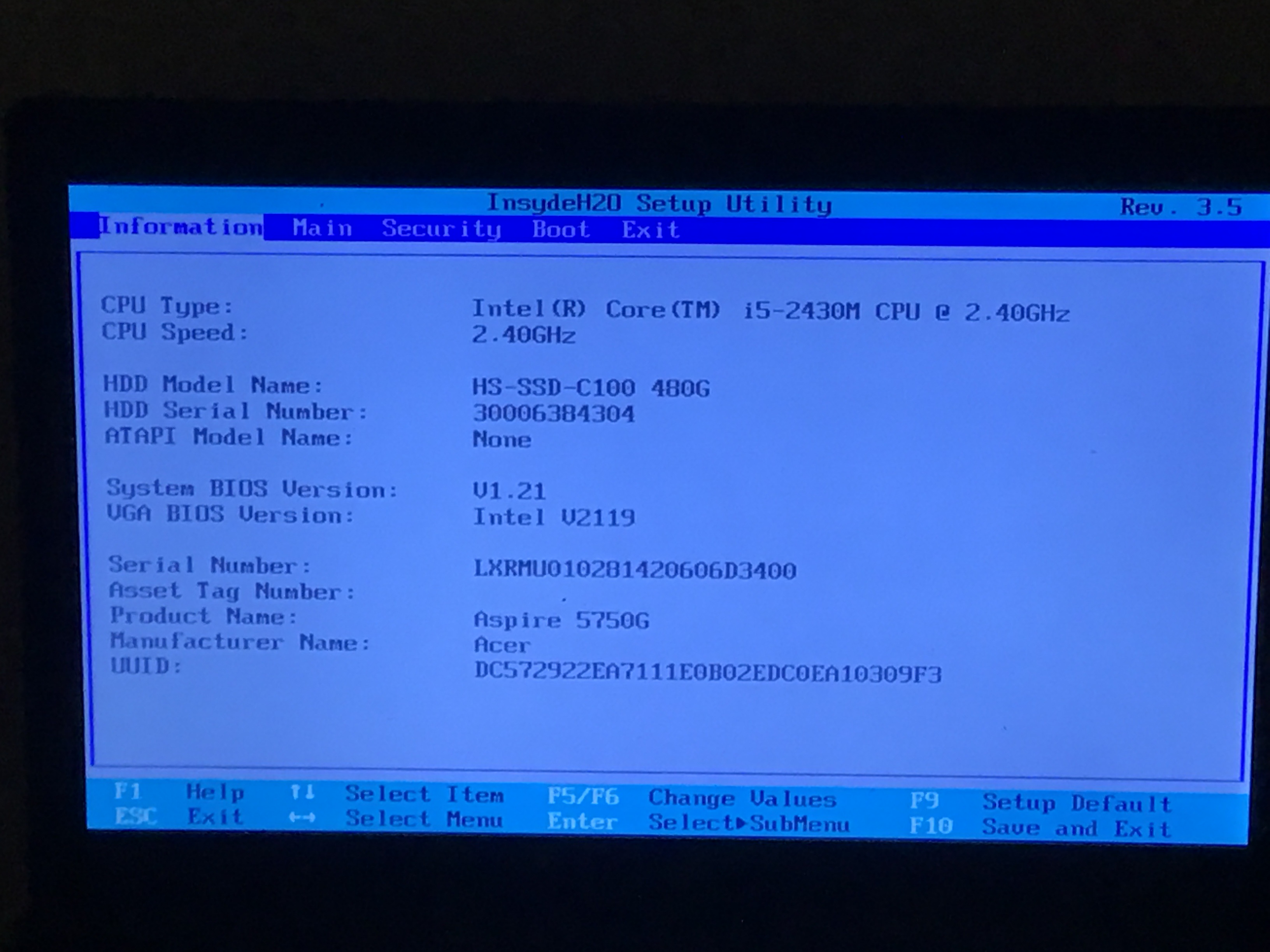

BIOS ayarların nedir? BIOS legacy veya UEFI oalrak ayarla. Verdiğin rehberi takip et. USB / EFI'isni olduğu gibi HDD / EFI içine atarak deneme yap.

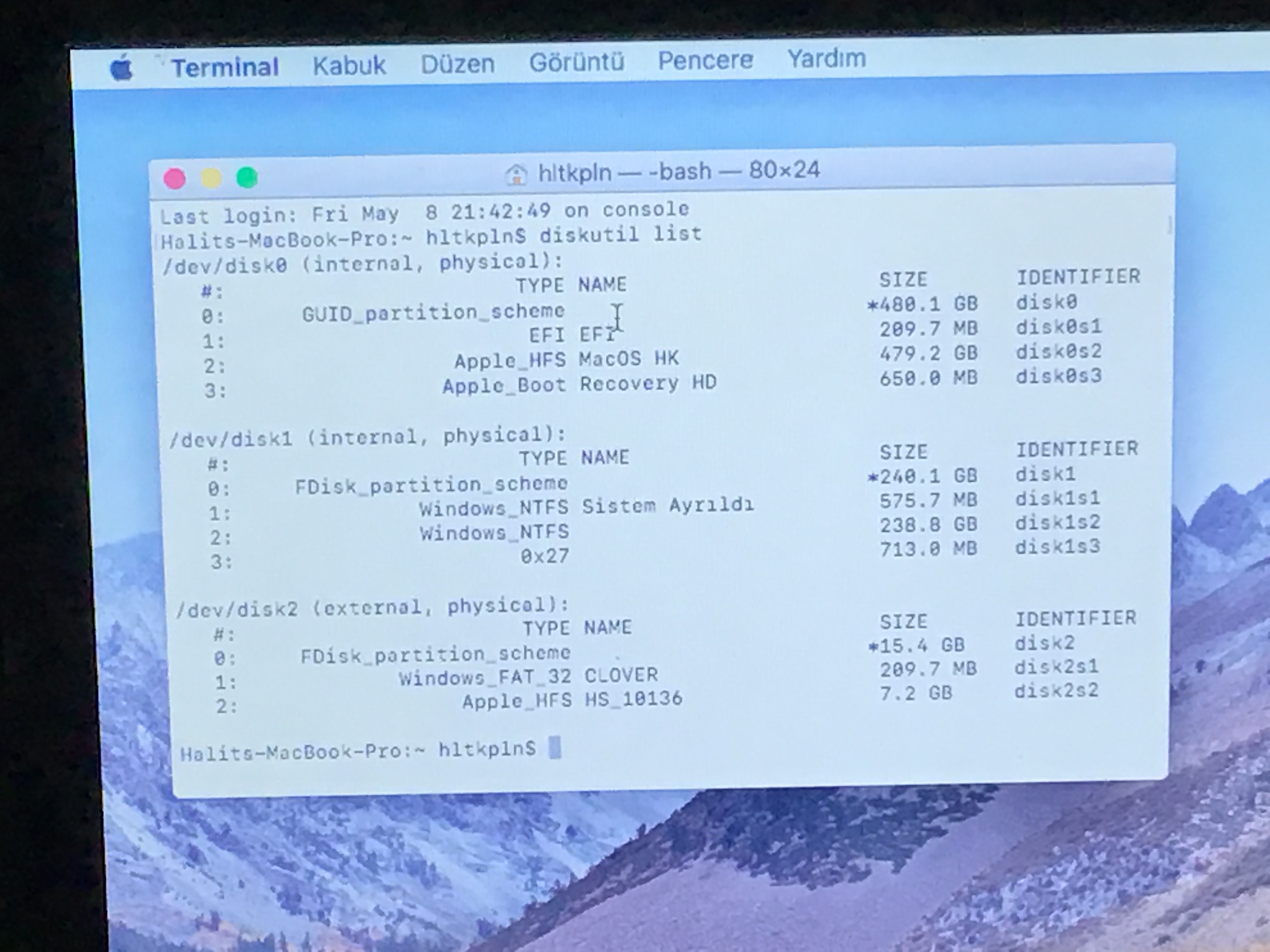

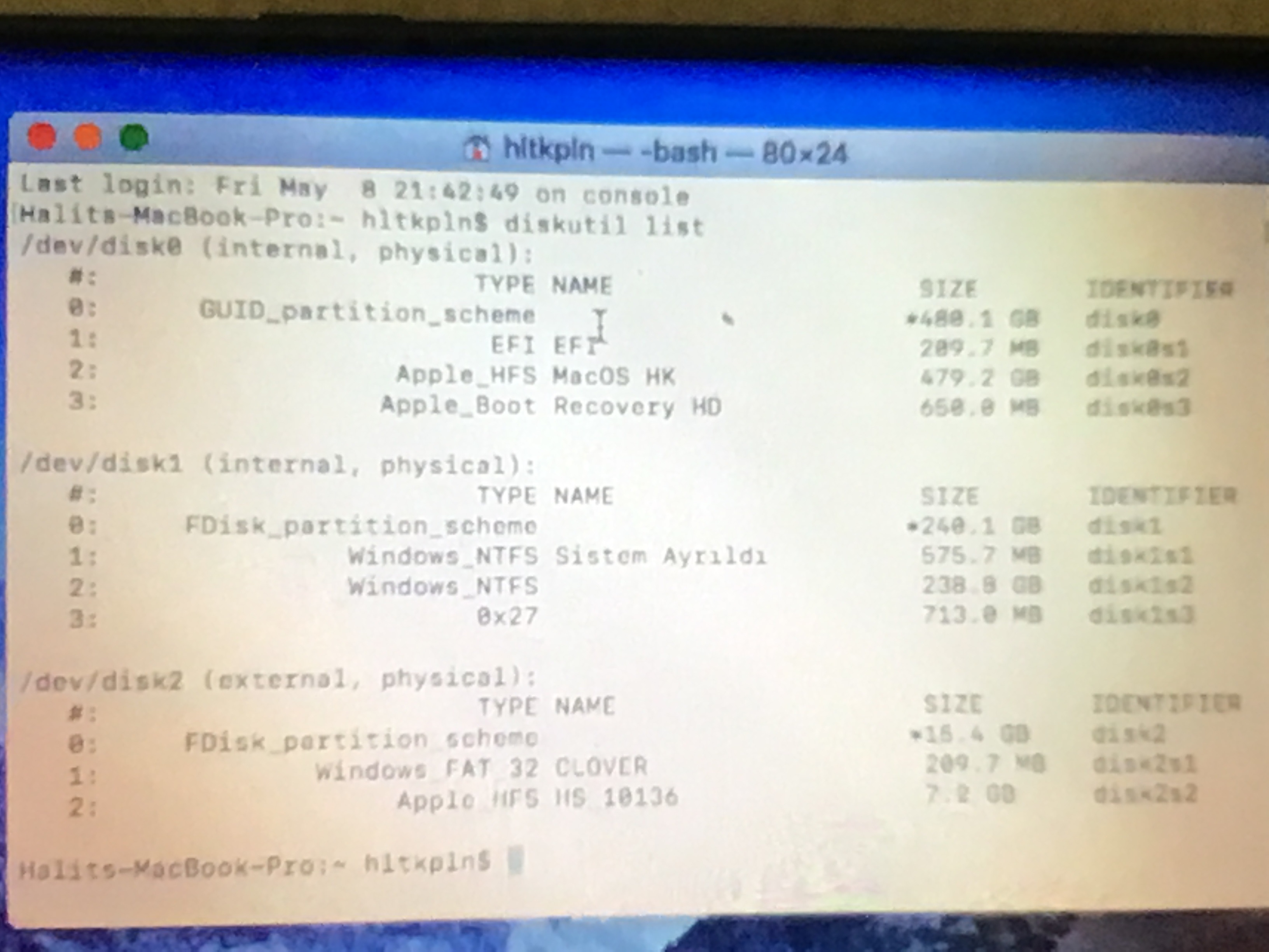

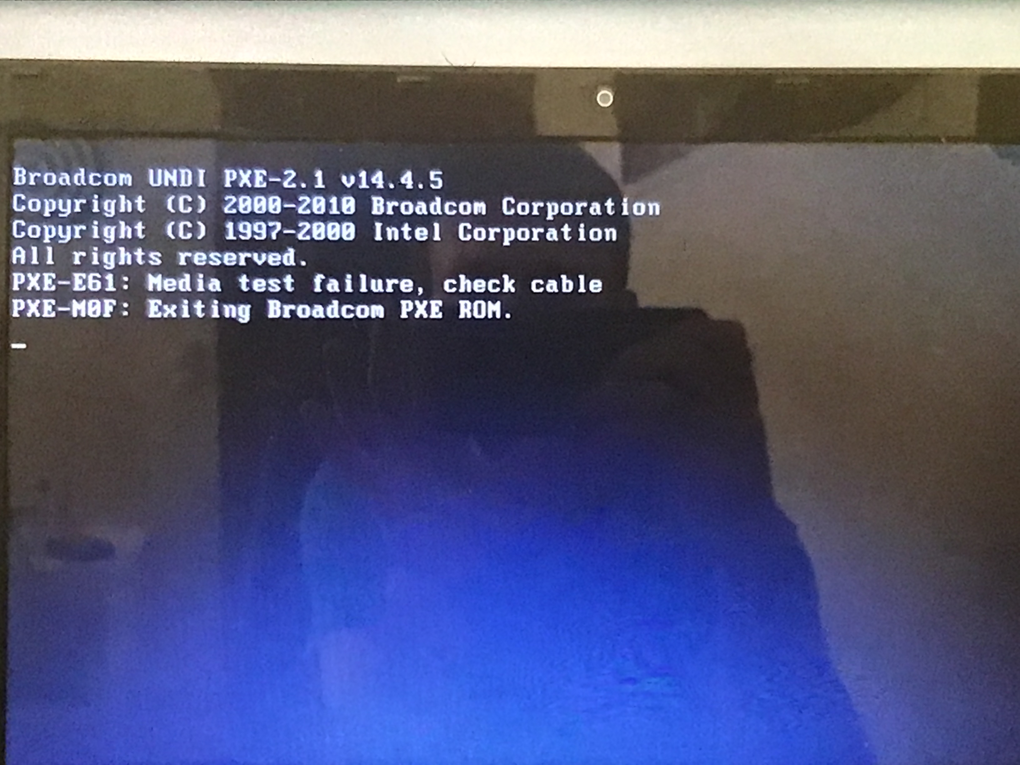

Her formülü denedim 3 defa yeniden kurdum yine de USB olmadan Boot etmiyor. Resimde aldığım hatayı alıyorum. Sorun bununla mı alakalı bilmiyorum.
Neleri denedin, bunları paylaş.
