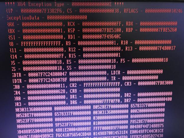

ÇÖZÜLDÜ High Sierra kurulumu X64 exception type Hatası
Clover boot menüde options graphics options içerisinde injectATI işaretini kaldırarak deneme yap sonucu paylaş.

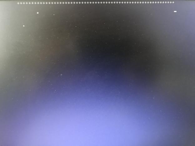

Dediğiniz şekilde yaptım bu sefer sürekli + işaretini veriyor ve bu süreç sürekli devam ediyor.
Ekteki EFI paketi ile deneme yapabilirsin fakat bu cihaz macOS yüklemek için uygun değil en başta Hackintosh uyumlu donanımlarda konu açsaydın bunu sana belirtirdik. Bir ihtimal eski OS X sürümlerini yüklemeyi deneyebilirsin Snow Leopard veya Lion gibi.

_ ile başlayan dosyaları görmezden gel. sadece dediğin değişiklikleri yapman yeterli.
şöylemiş olduğunuz değişikliği yaptım bu sefer yine mac os butonunu enterledikten sonra + işareti çıktı ve videodaki gibi karşıma yüklenen komut satırları geldi. Yüklenme bittikten sonra bilgisayarım kapandı ve tekrar açıp boot menüden kontrol ettiğimde flash disk'im menüde gözükmüyordu ve bilgisyarım windows ile başladı. Ne yapmalıyım?
USB belleğini farklı bir porta takıp USB bellek üzerinden sistemi boot etmen gerekmekte.

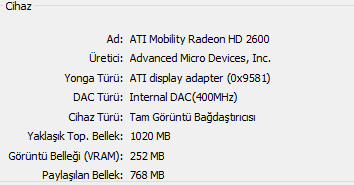

İşlemcin SSE3 ve bu desteklenmiyor. Sierra ve sonrası için min SSE4,1 gerekli.
Mavericks ya da Yosemite olabilir sanırım. Denemen gerekecek.
