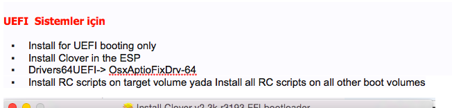

Clover kurulumunu hangi ayarlar ile yapmaktasın ?

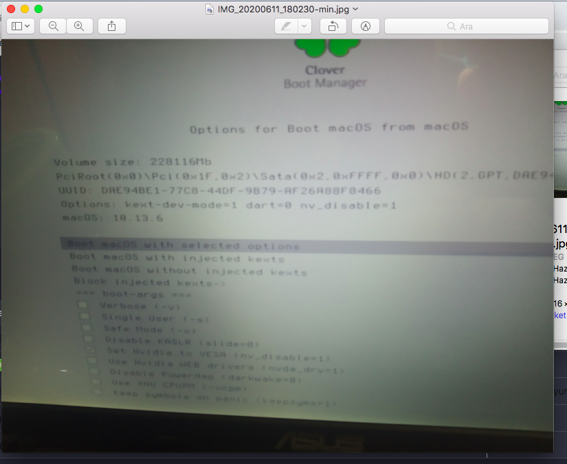

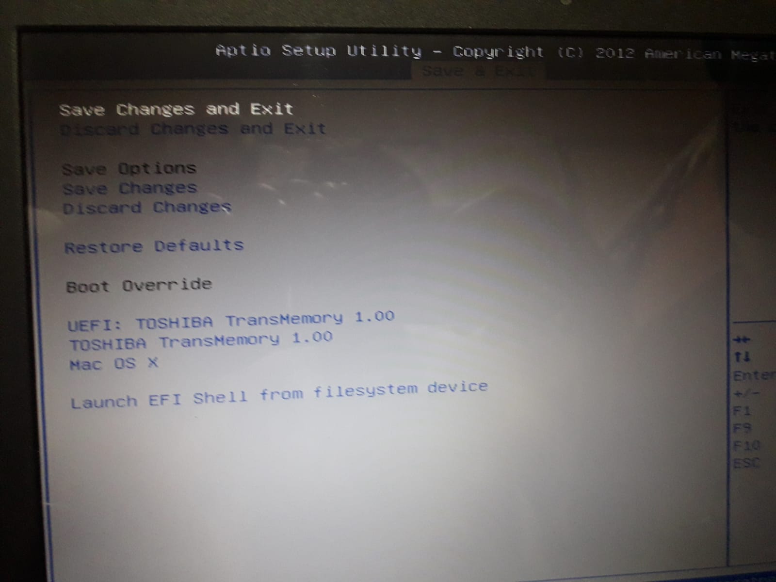

clover ayarları derken bunu kastediyorsunuz herhalde ;
usb belleği takıp Clover Boot Options > add clover boot options for all entries bu seçeneği seçmediğim zaman boot menüsü;
usb belleği takıp Clover Boot Options > add clover boot options for all entries bu seçeneği işaretlersem;
eğer usb takmadan boot etmek istersem hiçbir seçenek gözükmüyor;
Umarım istedğiniz şeyleri atabilmişimdir.

Clover ayarları derken Clover kurulumunu nasıl yapıyorsun orada hangi ayarları seçiyorsun demek istemiştim.

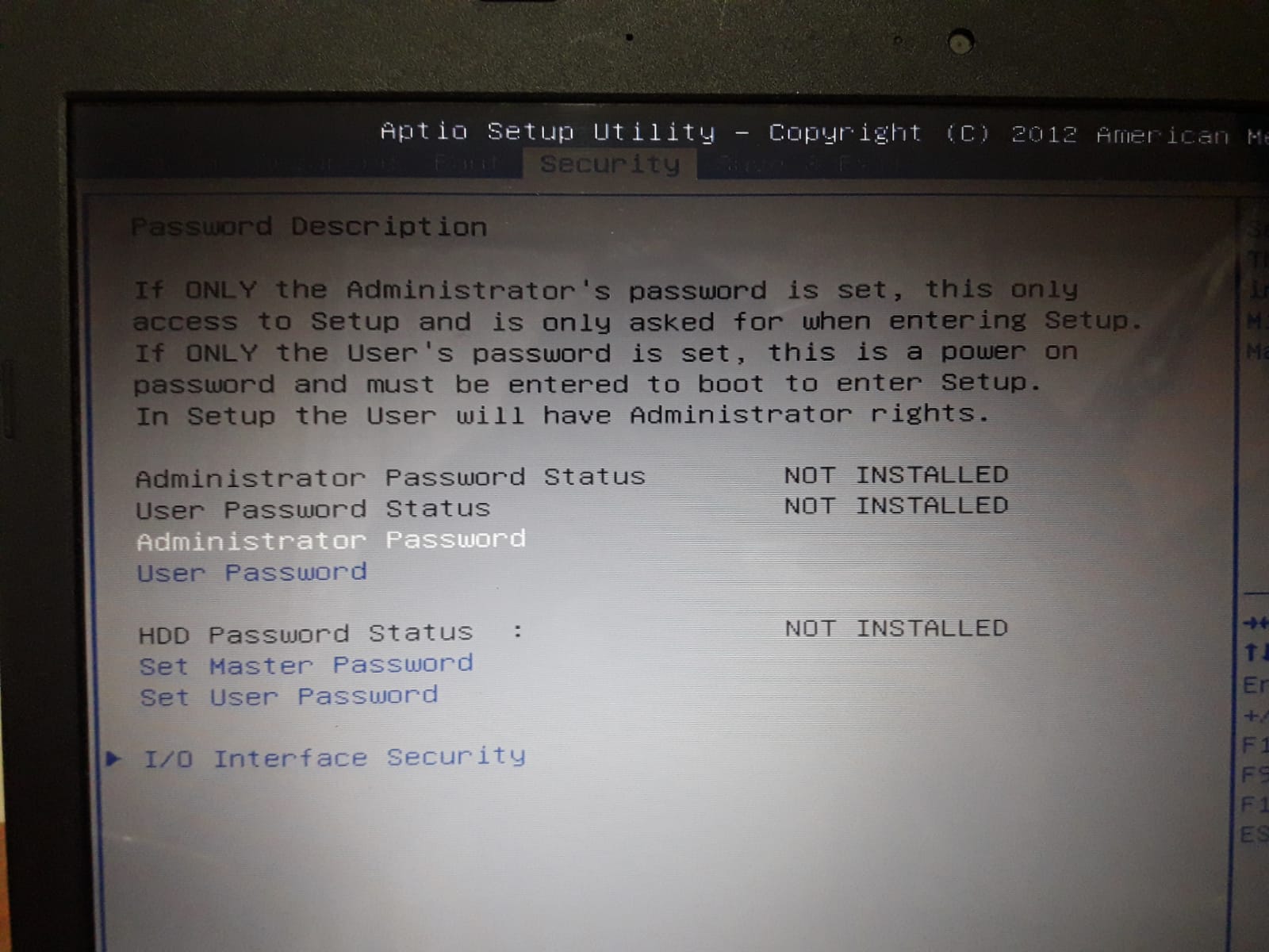

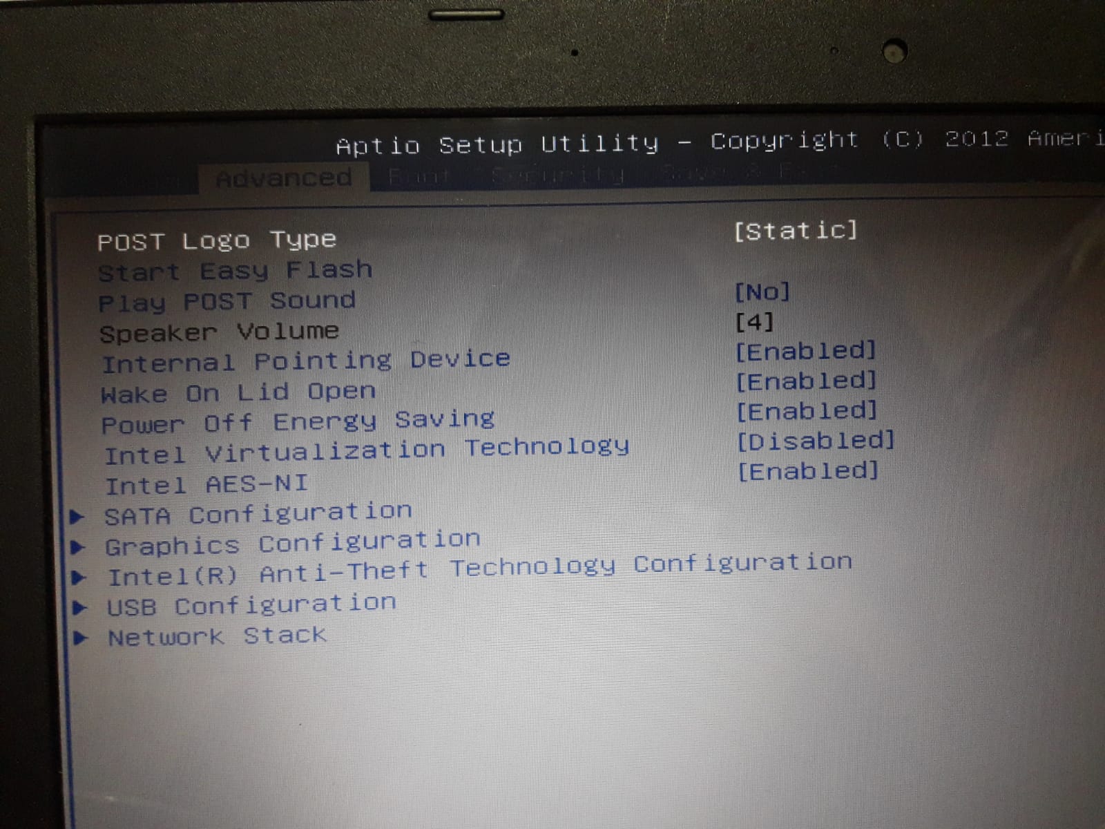

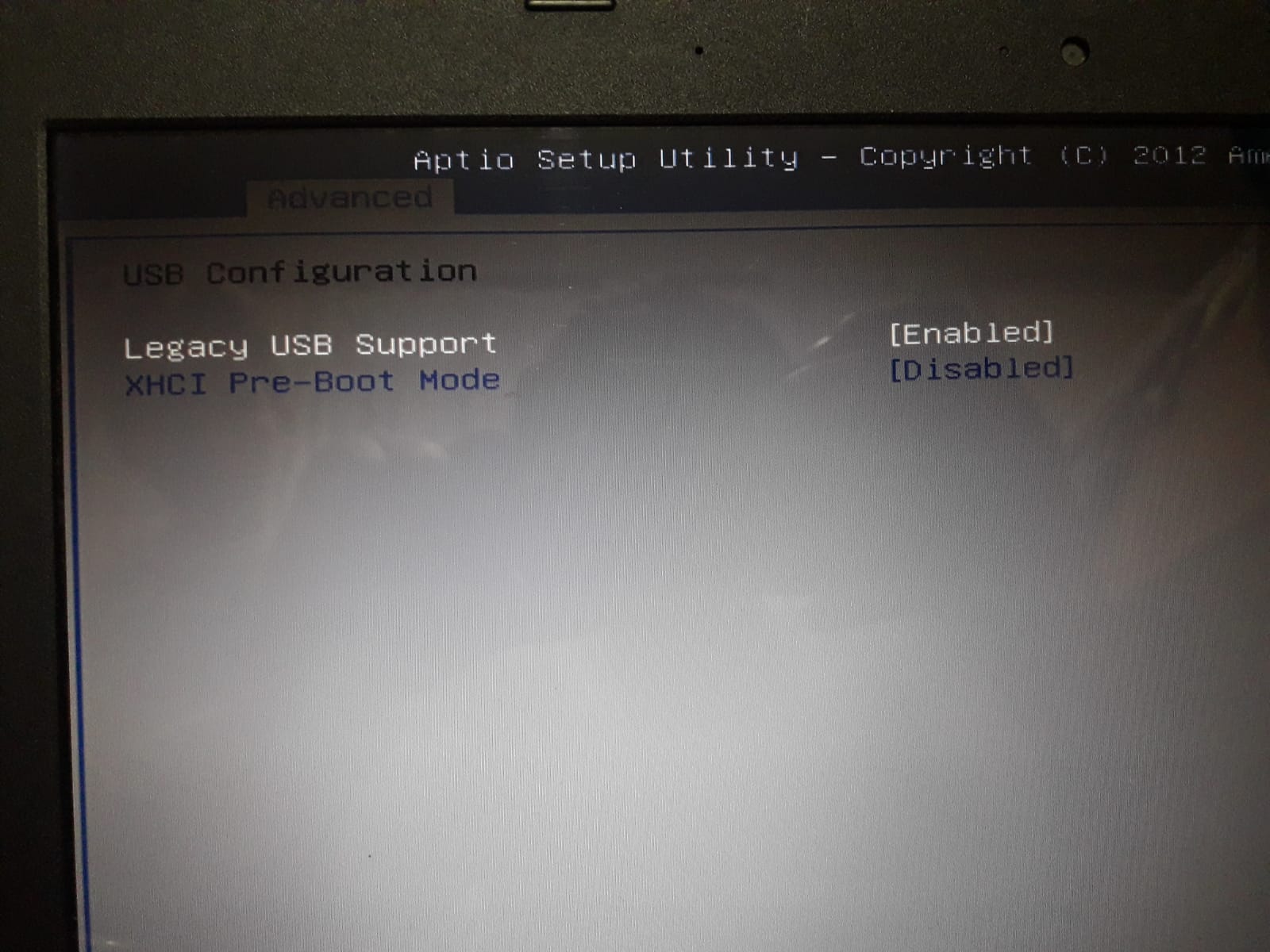

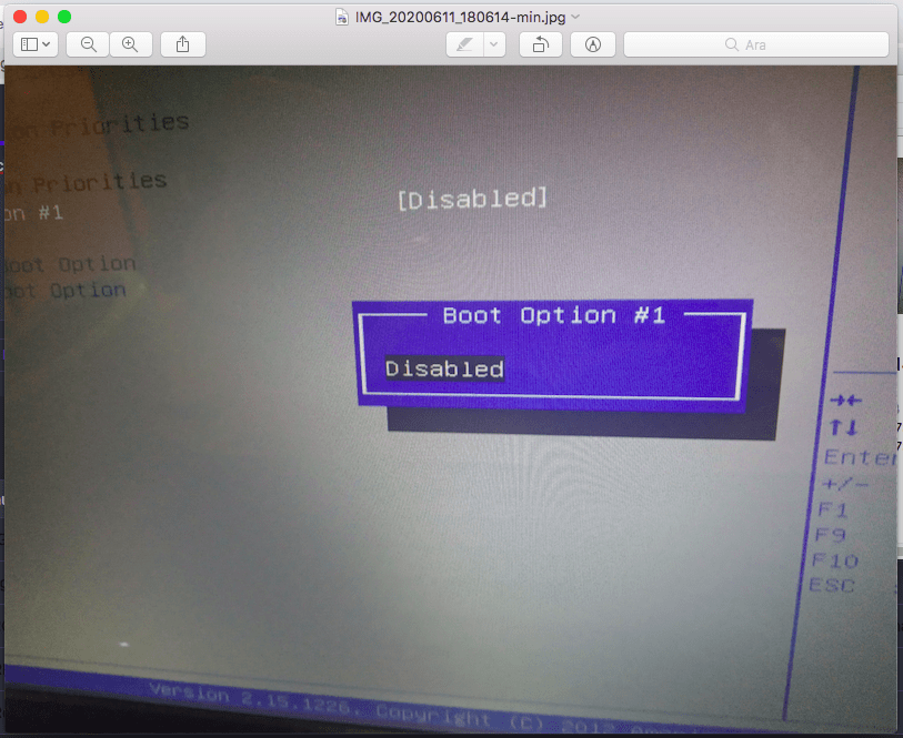

Sana zahmet tüm bios ayarlarını detaylıca paylaşır mısın, çünkü USB olmadan boot içerisinde hiçbirşeyim olmaması çok saçma bir durum.
heripota
25 Ocak 2020
56
13
tamam abi atıyorum

USB ile balaşatıp Add Clover.. sonrasında BIOS / Boot / Add Boot seçeneği ile Clover Boot sürücüsünü burada girmen gerekiyor.

@KaoS hocam yuakarıdeki "usb olmadan boot etmek" istediğimde aslında "Mac OS X" diye bir seçenek çıkıyor fakat usb olmadan boot edilmiyor. Bu seçenek usb ile boot edildiğinde ise normal Clover ekranı geliyor.
@montezuma hocam sizin dediğiniz gibi usb den başlatıp Clover boot options > "Add Clover..." seçeneğini enterlayıp pc yi kapattım. Daha sonra biosa girdim boot seçeneklerine "Clover start boot.efi" adında yeni bir seçenek gelmişti. Add Boot seçeceğine Clover Boot sürücüsünü nasıl gireceğimi anlayamadım.
Ben de direk o yeni gelen seçeneği seçerek biosta hiçbir şey yapmadan yeniden boot ettim. Ve şöyle bir sonuç aldım, daha önce hiç böyle bir şey görmemiştim. Bu ekrandaki şeyi boot etmeye çalışırsam sadece beyaz bir ekran çıkıyor.
, usb çıkardıktan sonra pc yi yeniden açıp biosa girdim "Clover Start boot.efi" seçeneği boot seçeneklerinde görünüyor bu seçeneği boot edince "... and press a key" yazısı çıkıyor. Pc yi usb siz bir kez daha boot ettiğimde ise artık boot seçeneklerinde bu seçeneği göremiyorum. Umarım her şeyi gayet net açıklayabilmişimdir.

USB olmadan Clover ekranın gelmeye başlamış.
Şu anda yapman gereken şey EFI CLOVER isimli diskin içerisine girip buradaki Clover klasörünü kopyala ve masaüstüne yapıştır.
USB belleği sistemden çıkart.
Clover Configurator ile EFI diskini mount et.
EFI diski içerisindeki EFI klasörüne gir ve Clover klasörünü silip çöpü boşalt ardından masaüstünde bulunan Clover klasörünü bu konuma kopyala sonra sistemi yeniden başlat.
Burasını yanlış yazmışım galiba demek istediğim artık boot seçeneğinde "Clover Start boot.efi" bu çıkmıyo, yani hiçbir boot seçeceği kalmıyor. Sistem hala usb olmadan başlatılmıyor.
@montezuma BIOS / Boot / Add Boot seçeneği ile Clover Boot sürücüsünü burada girmen gerekiyor. Burada ne demek istediğinizi biraz daha detaylı anlatır mısınız ?
BIOS içinde Add new Boot options' da clover boot girip deneme yap.
