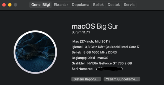

i7 3770 h61 asus gt730 Big sure efi arıyorum. Efi yapmayı bilmiyorum ana bilgisayarımda strangerone yardımcı olmuştu tekrardan ona binlerce kez teşekkür ederim
GT 730 GK208 varyantı ise Big Sur kurulabilir. Eğer GF108 varyantı ise kurulabilecek sürüm High Sierra'dır. Ancak GF 108 varyantı High Sierra'da bile sorun yaratacaktır.
Ekran Kartı varyantı CPU-Z ile kontrol edilebilir.
İşlemci dahili grafik HD4000 ile de Big Sur kurulabilir.

Kontrol ettim GK 208 varyantında çalışyor efi oluşturmayı deneyeceğim kurulumda hata alırsam yardımcı olur musunuz ?

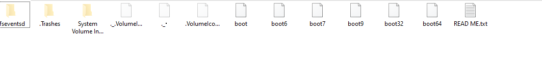

macOS Big Sur Intel ve AMD Kurulum İmajı - osxinfo.net: Hackintosh Türkiye Destek Platformu buradaki linkten imajı indirdim flash'a balenaEtcher ile kurduğumda aşağıdaki resimdeki gibi bir boot oluşturdu sanırım yanlış bir şey yaptım ?

Merhaba Kurulum ekranına hiç bir hata almadan geçtim ekran kartını tanıtırken önceki bilgisayarımda yaptığım gibi yapmam mı gerekiyor ekstra bir ayar var mı ?

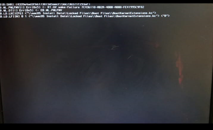

Kurulum sırasında restart attı %85 i yüklenmişti sonrasında aşağıda vermiş olduğum yazılardan sonra devamlı olarak restart atmaya başladı config paylaştım
Extra ayar yok. Kurulumda ekran kartını tanır.
Kurulum yapacağınız diski formatlat ve kuruluma geçersiniz. 12. dakikada sistem resetler ve oluşturduğu Install Diskten kuruluma devam eder. Kurulum sırasında 4 ya da 5 kez resetleyebilir. 29 dakika kaldı ekranı uzun sürer. Sonrasında yeniden resetler ve ülke ekranı gelir. Dolayısıyla kurulum başladıktan sonra bir şey yapmanız gerekmez.
Kurulum ekranına gelmişseniz kurulumda sorun olmaması gerekir.

Yani hocam tam olarak şöyle oldu 10 dakika kaldı dedi reset attı open core gelmeden attığım siyah ekran sürekli geliyor çok kısa ms lik bir kod daha geliyor sonra aynı ekrana atıyor belki 50 55 kere aynı ekrana attı ve csm kapattığımda ssd gözükmüyor sadece flash boot gözüküyor.
10 dakika kaldıya kadar geri saymaz. 12 dakikada resetler. Kurulum imajı hatalı inmiş ya da hatalı yazılmış olabilir. Usb bellekle ilgili sorun olabilir. 32GB bellek hatalı yazımı önler.

Tekrardan temiz kurulum yapıyorum o zaman hocam
Config.pliste bir sıkıntı eksik var mı hocam ?
