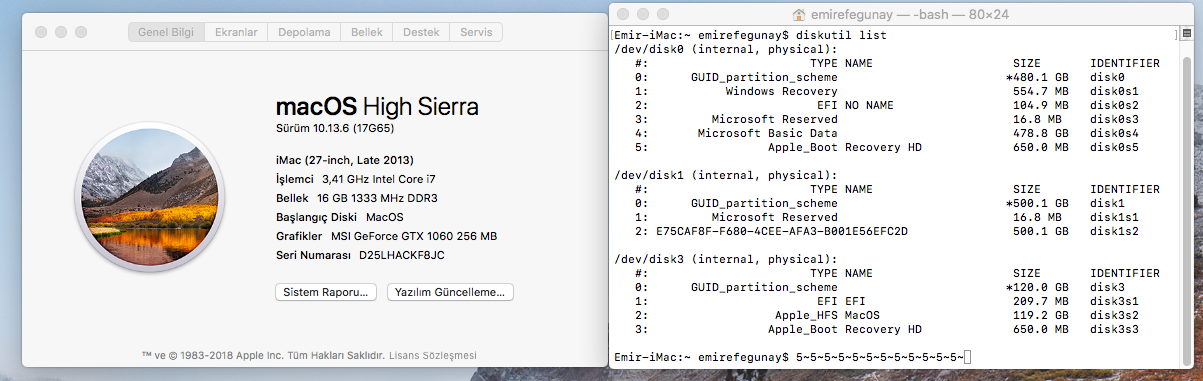

config dosyasını atmak için aranıyordum fakat az önce gözüken efi ve sistem dosyaları gözükmüyor
buldum
ben denedim gene fakat AppleHDAEngineOutput: performFormatChange (ptr) (ptr) 0 diyip duruyor ve NTFS-fs warning(device /dev/disk1s2, pid139): ntfs_system_inodes_get(): Windows is hibernated. Will not be able to remount read-write. Run chkdsk. $logfile version 2.0 is not supported (this driver supports version 1.1 only.) diyor
@barangokalp @montezuma lütfen bi yardım edin hala yapamadım :(
