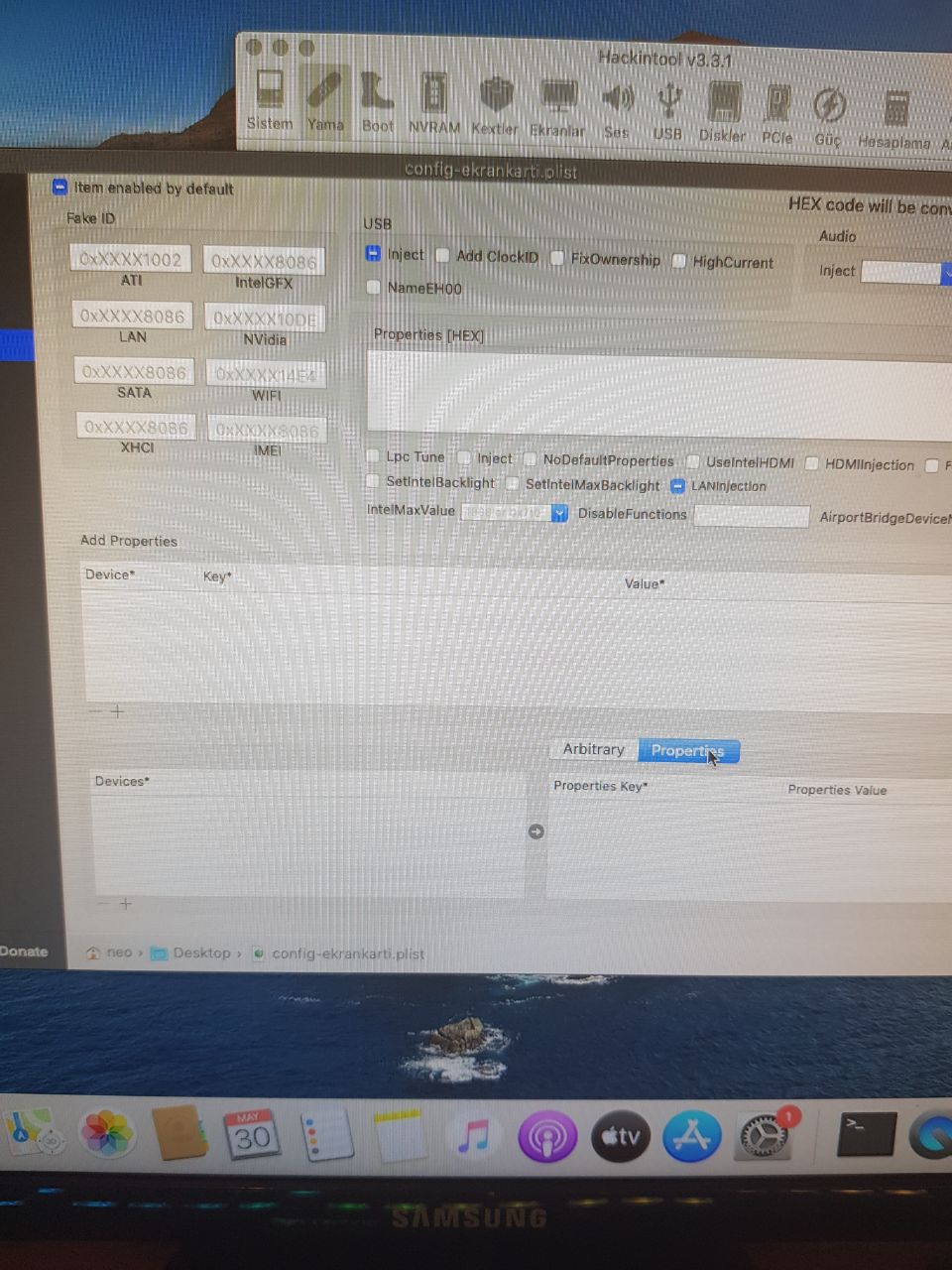

Merhaba,
Bu videodaki işlemleri yaparken ekran kartını imac mini 8,1çıktıktan sonra dışa aktardığımda oluşan config dosyasının içerisinde devices/properties bölümünde bilgi bulunmuyor. bu nedenle kendi config dosyama ekran kartını tanıtamıyorum.

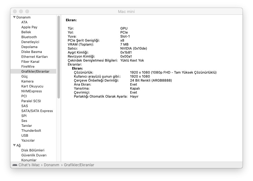

Öncelikle senden istediğim sistemine özgün hazırladığın config dosyasını paylaşman ve Elma Menüsü->Bu Mac Hakkında kısmının ekran görüntüsünü paylaşman olacaktır.
Elma Menüsü->Bu Mac Hakkında->Sistem Raporu->Grafikler/Ekranlar sayfasının da görüntüsünü paylaşırsan sevinirim.
Yaşadığın sorunu özetlemek gerekirse sen şu anda Nvidia ekran kartın üzerinden görüntü almaktasın ve Nvidia ekran kartları macOS tarafından desteklenmiyor. UHD630 üzerinden görüntü almıyorsun. Öncelikle monitör bağlantını UHD630 (anakart üzerindeki görüntü çıkış arabirimi) üzerine bağlanmalısın. Ekteki config ile sistemi boot edip gerekli ekran kartı yamasını uygulamalısın videoda anlatıldığı şekilde. Sorun yaşadığın noktada bilgi ver yine yardımcı olmaya çalışayım.

Verdiğiniz config dosyasından açarken bu kısımda takıldı.

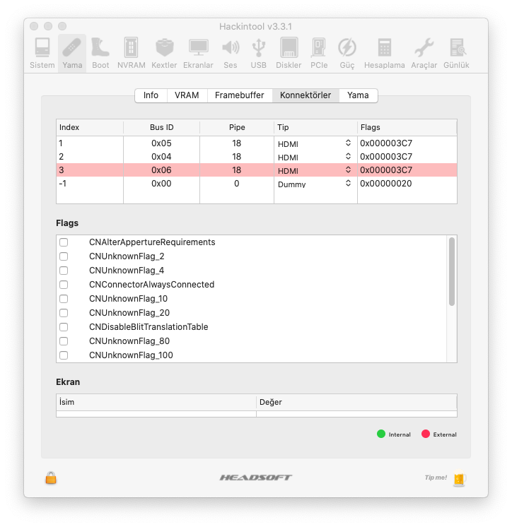

Sistemi aç ve Hackintool->Yama-Konnektörler sekmesine gelip ekran Resmi paylaş.

Merhaba kusura bakmayın biraz ara vermek zorunda kaldım, dediğiniz gibi 1. Monitöre HDMI 2. Monitöre VGA bağladım. Config dosyasına devices bilgilerini girdikten sonra aynı config dosyasından boot edince iki monitör de siyah kalıyor. HDMI bağlantısını çıkarınca reboot sonrası 2. Monitörden vga görüntüsü alabiliyorum. Sorun nedir acaba
2. monitörden VGA ile başlattığım konnektör görüntüsü de ektedir. saygılar.

1 tane görüntü çıkış arabiriminin portu belli şu anda yapman gerken öncelikli olarak HDMI portunu bulmak ve sabitlemek. Diğer işlemlere sonra geçeceksin.
