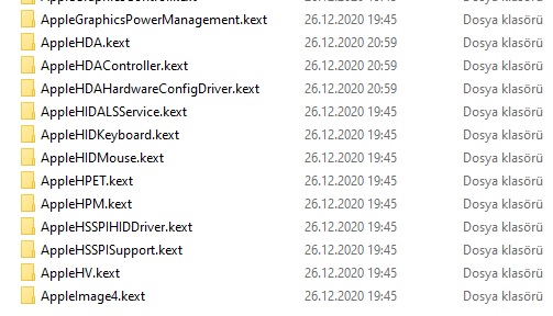

Comet Lake Catalina kurulumu yaptım ses az geliyordu bende appleALC yi kaldırıp VoodooHDA kurdum fakat yeniden açtığımda ses hiç çalışmadı bari dedim önceden az gelsede geliyordu Backuptan Apple HDA yı kurdum s/l/e içine yeniden başlattım verbose mod kapalı tabi ama kapatmadan önce görmüştüm applepanic.com gibi bi hata veriyordu şimdi de açılışta logoda kalıyor yükleme çubuğu çıkmıyor ve klavye kapanıyor.
Macdriver 10 denedim
HFS Explorer denedim
Pragon denedim
ama klasörün içine erişsemde hda yı silemedim windowstan yani açılmıyor baya uğraşıpta yükledim bunu nasıl çözebiliriz size yüklediklerimide göstereyim
Bunlardan dolayı sıkıntı olmuştur diye düşünüyorum ama Macdriver 10 ile eriştiğim bu klasörden bunları silemiyorum.
Lütfen yardım edin.

Çalışan EFİ usbimde mevcut onu usbye attım ama fakat yine aynı hatayı aldım hatta mac os klasörüne eriştim ordan kendi boot doslarını sildim efiyi yani silebiliyorum ama mac os bölümündekine erişemiyorum bende artık boot menüsünde sadece usb görünüyor ordan açıyorum hala aynı hata please go to https:/panic.apple

AppleHda kurulumunda böyle oldu hatta kextlere applehda disabler ekleyip bile denedim aynı hata devam ediyor
Kext kurulum programıyla yaptığım için direk s l e içine gitti kextlerimde görünmüyor apple hda
