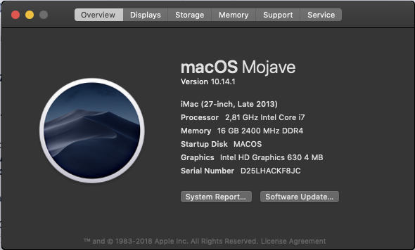

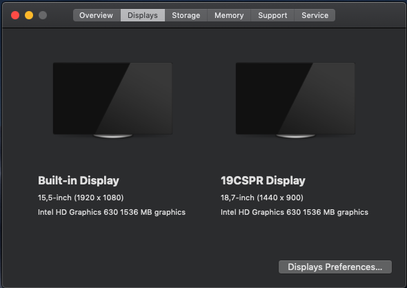

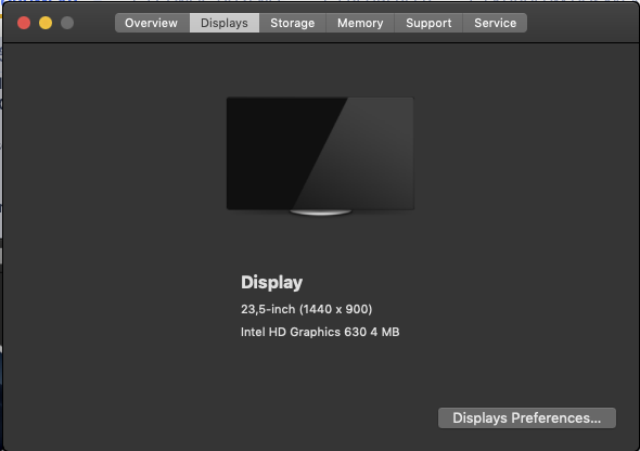

Günlerdir yaşadığım sorunu kısaca anlatacak olursam,
Bilgisayarıma macOS Mojave Version 10.14.1 kurdum. Kurulum sonrası sol üstteki menüden "About This Mac" sayfasına girdiğimde Intel HD Graphics 630 4 MB yazıyordu ve hem laptopun monitörü (15.6" built-in display 1920*1080) hem de harici monitörüm (19" HDMI çıkışlı 1440*900) her ikisi de görüntü veriyordu. Fakat "Displays" kısmında iki monitör bağlı olmasına rağmen sadece 1 tane monitör bağlı gibi gösteriyordu. (Buraya kadar ki bilgilerin görselleri aşağıda)
Daha sonra plist ayarlarında Intel'i aktif hale getirdikten sonra sol üstteki menüden "About This Mac" sayfasına girdiğimde Intel HD Graphics 630 1536 MB yazmaya başladı fakat bu sefer de sadece harici monitörüm (19" HDMI çıkışlı 1440*900) görüntü verirken laptopun kendi monitörü (15.6" built-in display 1920*1080) görüntü vermeyi kesiyor boottan sonra ki yüklenme ekranında. "Displays" kısmında ise her iki monitörün de bağlı olduğu görünüyor. (Buraya kadar ki bilgilerin görselleri aşağıda)
Sorun bu şekilde arkadaşlar, yaklaşık 1 aydır fırsat buldukça uğraşıyorum fakat bu sorunu çözemedim. Yardımlarınızı bekliyorum.

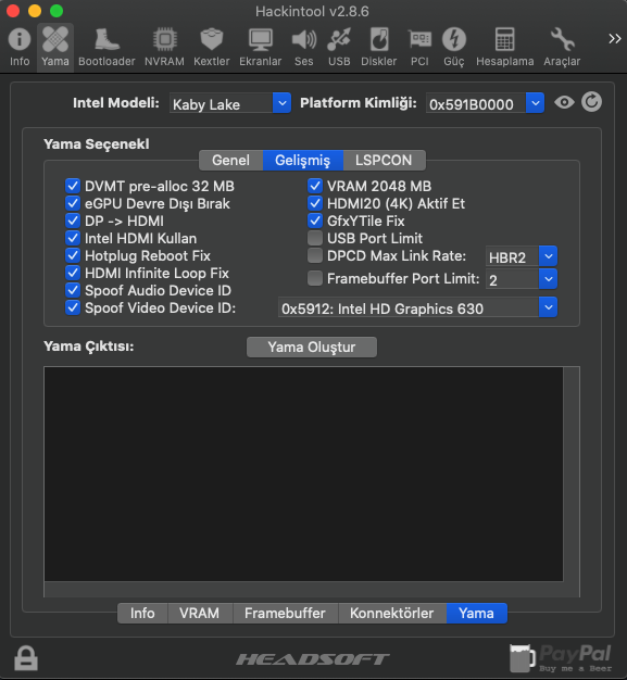

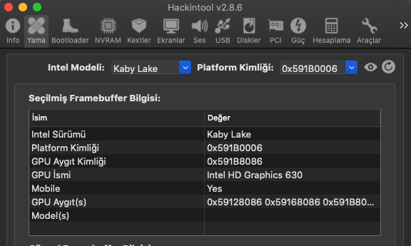

Hackintool ile framebuffer yaparak çözülecek bir sorun bu sen bir yerde yanlış yapıyorsun büyük ihtimal ki 1536 MB yazıyor. Hackintool ile yaptığın yama detaylarını paylaş bir bakalım.
okan99
1 Ara 2019
14

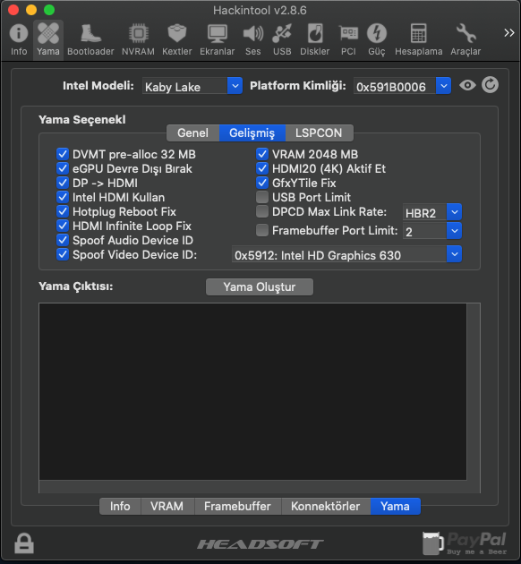

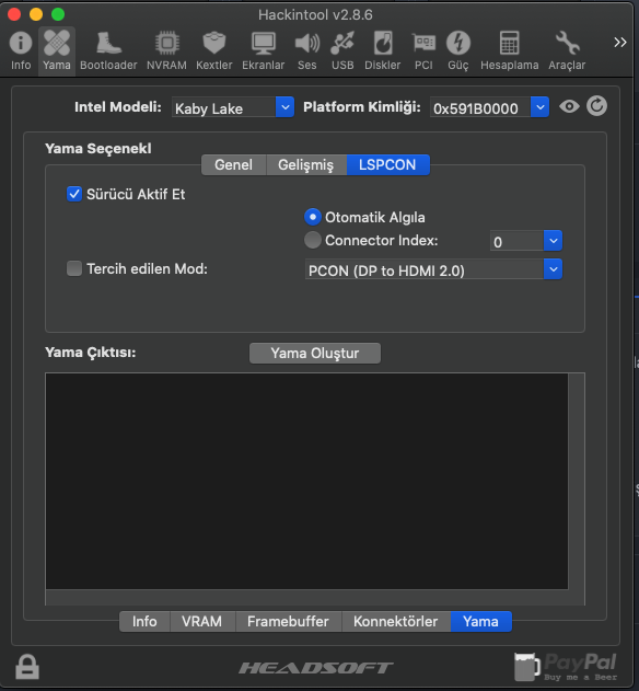

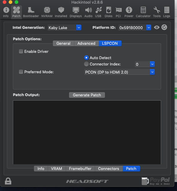

Aslında zaten 1536 MB yazması gerekmiyor mu? Görsel efektler pürüzsüzleşiyor öyle olunca ve donma takılma olmuyor videolarda.
Hackintool içerisinde Patch sekmesinde Advanced ve LSPCON altında ki Intel HD Graphics 630 için uygun özellikte ki seçeneklere göre patch generate ettim, oluşan patch'i plist içerisine yazarak denedim.
Bahsettiğim yazı:
Evet konu doğru eğer yama düzgün yapılırsa 2048MB olarak ekran kartı görür. Her ekran kartının birden fazla platform id ve birden fazla smbios kimliği vardır. Senin ekran kartının hangi platform id kullandığını ve hangi smbios kimliği kullandığını bilemiyorum hepsini tek tek deneyerek sonuca ulaşmalısın.

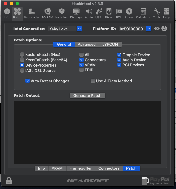

Maalesef hepsini denedim ve sonuca ulaşamadım, neyi gözden kaçırıyor olabilirim?
Yama için yaptığın ayarları tek tek yazar mısın yasa ss alıp atar mısın rica etsem.

Tabii ki, bekleticem biraz.
Devices/Properties kısmına yapmış olduğum patch, plist'ing tam hali de ektedir.

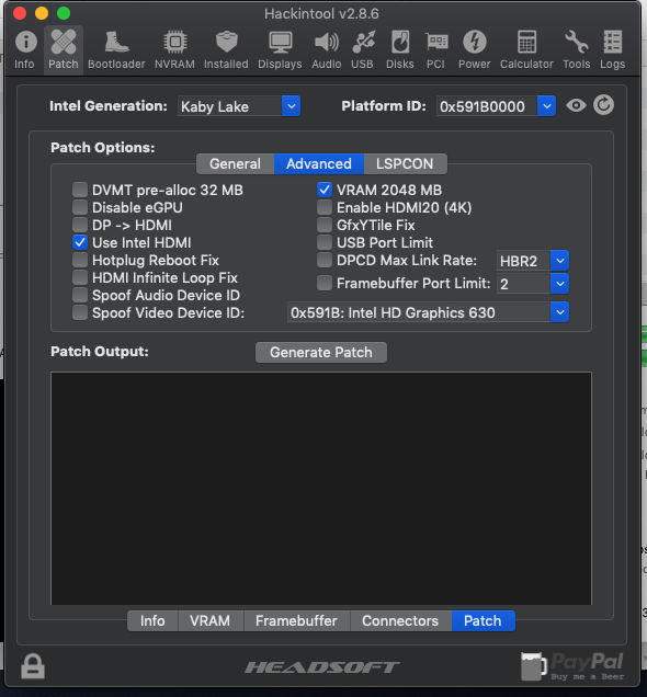

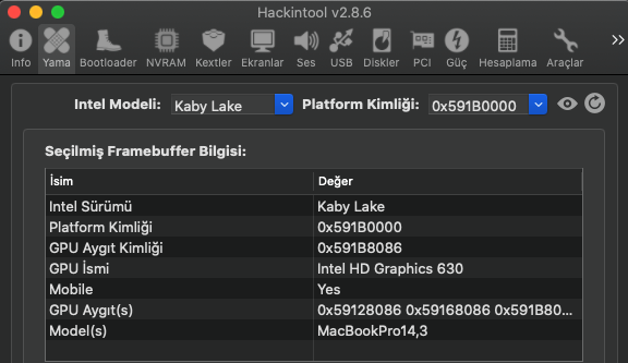

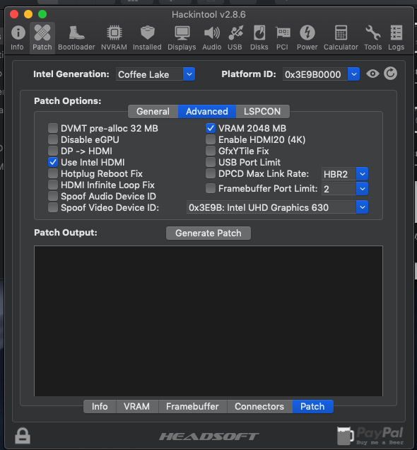

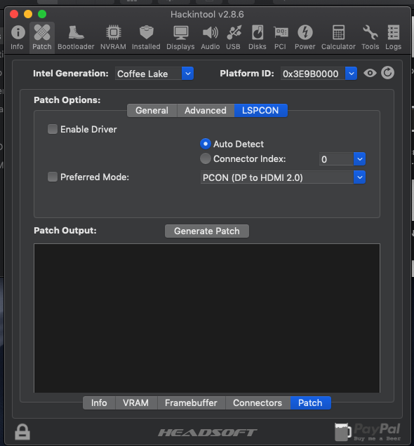

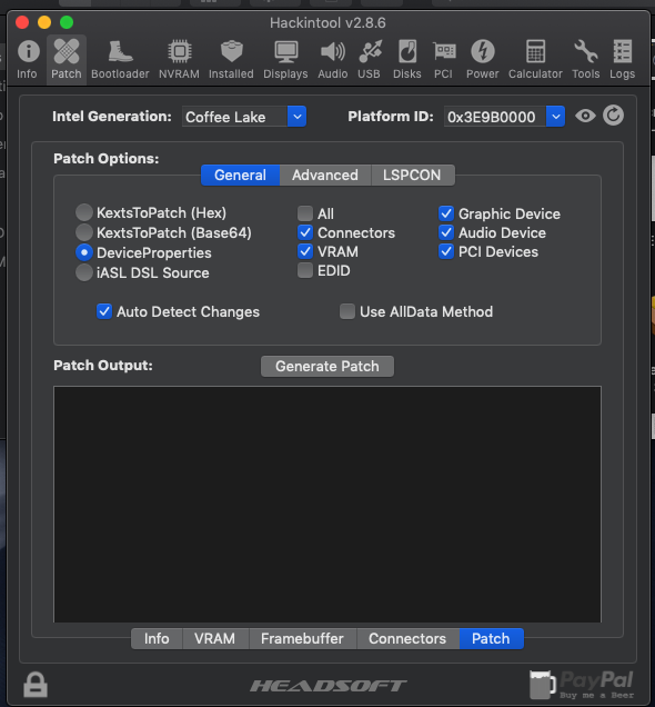

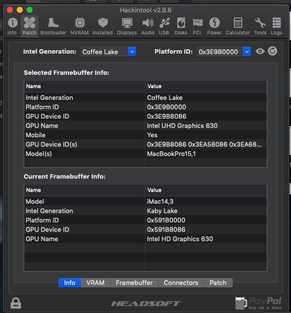

Bu gönderdiğin hazır bir config içerisindeki bölüm benim istediğim şudur. Mesela benim senin sistemin için aşağıda yaptığım ayarlar yanlış her ne kadar doğru görünse de bununla yerleşik ekranın çalışırken HDMI çalışmaz. Tabii bu ayarları yapmadan önce config içerisinde inject intel işaretini kaldırıp Devices içerisindeki tüm girişleri siliyorsun değil mi ?
Ekran Resmi 2019-12-01 22.37.16.png Ekran Resmi 2019-12-01 22.37.35.png Ekran Resmi 2019-12-01 22.37.45.png Ekran Resmi 2019-12-01 22.37.53.png

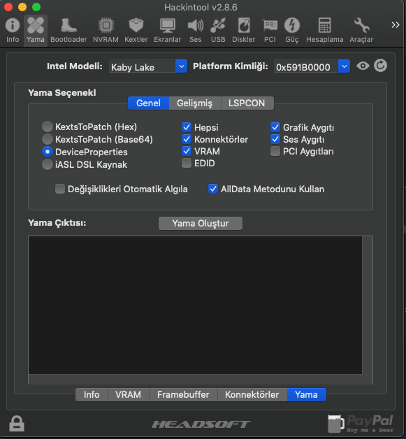

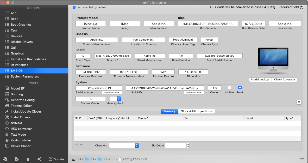

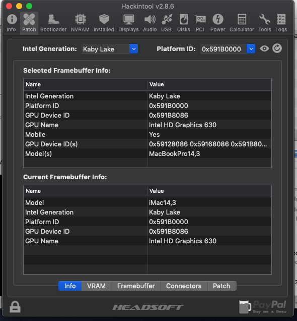

Kafadan yanlış yapıyorsun Kaby Lake sisteme Coffe Lake yama ? Tamamen hatalı bir yamalama. Aşağıdaki ayarlar ile yamanı yap ve yama yapmadan önce aşağıda verdiğim alanları config içerisinden kaldır.
Graphics->InjectIntel : İşaretsiz
Graphics->InjectEDID : İşaretsiz
Graphics->Platform-ID : Boş
Devices->Properties->Devices : Hiçbir girdi kalmasın hepsini (-) basarak kaldır
SMBIOS : MacBookPro14,3
Yamayı yukarıda dediklerimi yaptıktan sonra uygula config dosyana benim işaretlediklerimin hepsi aynı şekilde işaretli olsun.
Ekran Resmi 2019-12-01 23.03.07.png Ekran Resmi 2019-12-01 23.03.23.png Ekran Resmi 2019-12-01 23.03.38.png Ekran Resmi 2019-12-01 23.03.45.png

Olması gereken aşağıda ki gibi mi? Aşağıdaki ile de denedim fakat yine aynı sonucu aldım.
Bu arada evet inject intel seçili değil ve devices/properties tabloları bomboş.
Tamam deniyorum hemen.
Olması gereken benim verdiğim gibi. Senin yaptığın ayarlar eksik ve sistemin İmac olarak görünüyor oysaki o kimlik ile MacbookPro14.3 kullanman lazım bunlar önemli ayarlar.

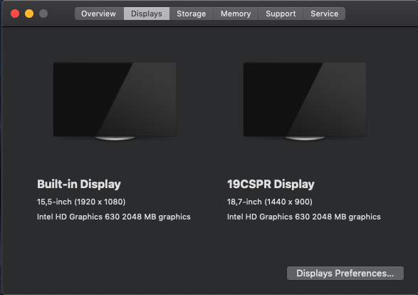

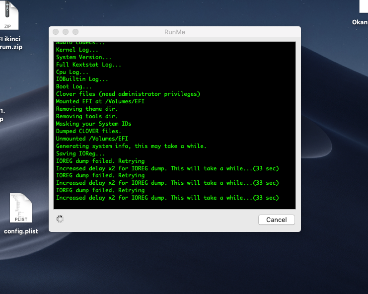

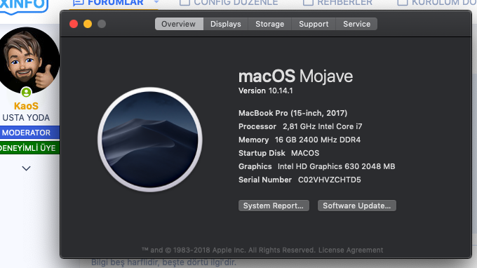

Birebir aynı ayarlarla yeniden patchledim, sonuç olarak 2048MB'a yükseldi fakat hala internal screen de görüntü yok. sadece HDMI çalışıyor. Bu arada MacBookPro 14.3 ayarlıyorum SMBIOS'tan fakat yine de IMac yazıyor about mac kısmında
Config dosyanı paylaş.
USB içerisindeki runme uygulamasını çalıştır ve çıktısını paylaş.
Ekte verdiğim config adını config.plist olarak değiştirerek tekrar deneme yap.
okan99
1 Ara 2019
14
Attığın config'i denedim, MacBookPro oldu teşekkür ederim, fakat hala laptop ekranında görüntü gidiyor boottan sonra. RunMe uygulaması bir pencere açıyor aygıt yöneticisi benzeri tree şeklinde fakat şöyle de bir hata veriyor.
Dump ettiği dosya da ekte şimdi.
