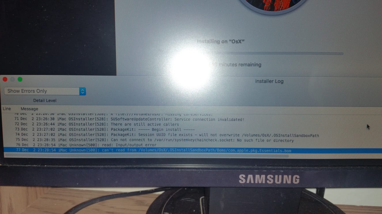

Son olarak buda kurulumda aldığım hata.

Yine aynı sorun yükleme sırasında takılı kaldı. Installer Logta bu hata çıkıyor.

pcde 2 adet harddisk var. Birinde windows 8.1 32 bit kuruluydu simdi harddisklerin yerini değiştirdim. 64 bit windows 8 kuruyorum. Sierrayı diğer diske kurucam bakalım bi şey farkeder mi.
İmajı indirip tekrar yazdır.
Söylediğim gibi harddiski değiştirdim. Bu hatayı aldığım harddiske windows kurmaya çalışırken başında hata aldım. Arastırdığımda Bad Sector benzeri bi hata olduğu ve harddiskin bozuk olduğu ortaya çıktı. Diğer harddiske kuruyor suan takıldıgı yeri geçmiş durumda kurulum devam ediyor. :)
